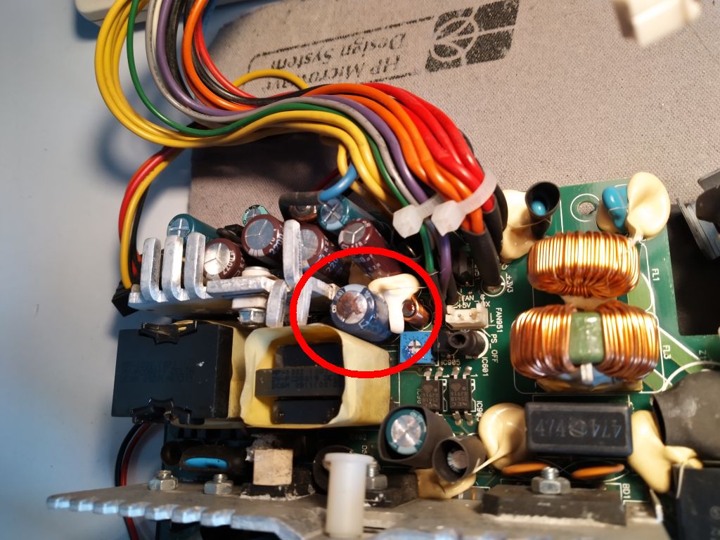

Der PC startet nach Drücken der Einschalttaste nur manchmal. Man muss es
mehrmals probieren, bis er hochläuft.
Fehlerursache war ein AL-Elko im Netzteil. Netzeil ausbauen und
zerlegen. Achtung:  Nur für Elektrofachkraft! Die Ladeelkos können auch
nach Stunden noch 400 V Spannung führen! Vor Beginn sorgfältig entladen.
Auf der Platine befindet sich ein Elko 2200uF/10V mit d=10 und h=20 mm,
RM=5, 105°. Der wird durch das nebenstehende Kühlblech aufgeheizt und
verliert dann schneller an Kapazität. Diesen Elko ersetzen z.B. durch
Panasonic FR Baureihe. Bestellnr. bei Reichelt.de lautet RAD FR
2.200/10. Lebensdauer 10.000h.
