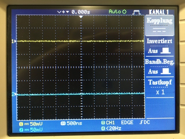

Hallo zusammen, ich habe ein Oszilloskop geschenkt bekommen, aber es
reagiert sehr merkwürdig auf ein Eingangssignal, sonst funktioniert das
Gerät.
Fehlerbeschreibung:
- beide Eingänge werden ohne Probe mit leichtem Rauschen angezeigt (Wie
man es kennt)
- beide Eingänge kann man auf GND legen (ob es wirklich auf GND liegt
oder ob in der Software nur eine gerade Linie gezeichnet wird weiß ich
jedoch nicht

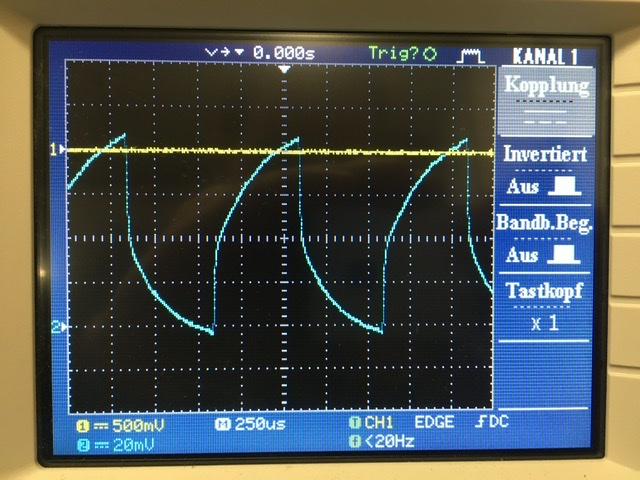

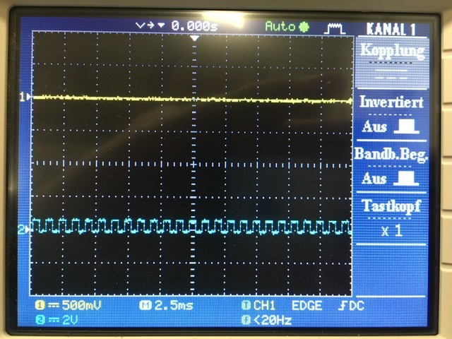

Reaktion auf ein 2V Rechteck-Testsignal an Kanal 1:
keine Reaktion
Reaktion auf ein 2V Rechteck-Testsignal an Kanal 2:
5V/div: kein Ausschlag
-----------------------< Relais-Klicken
2V/div: Ausschlag mit 1/5 der eigentlichen Amplitude
1V/div: Ausschlag mit 1/5 der eigentlichen Amplitude
.5V/div: Ausschlag mit 1/5 der eigentlichen Amplitude
.2V/div: kein Ausschlag
.1/div: kein Ausschlag
.05/div: kein Ausschlag
.02/div: Ausschlag mit 1/2 Amplitude aber sehr verzerrt
.01/div: Ausschlag mit 1/2 Amplitude aber sehr verzerrt
.005/div: Ausschlag mit 1/2 Amplitude aber sehr verzerrt
.002/div: Ausschlag mit 1/2 Amplitude aber sehr verzerrt
Hatte dieses Phänomen schon jemand? Vermutlich ist zumindest bei Kanal 2
die Vorverstärkerstufe defekt. Und Kanal 1 vllt gänzlicht. Ist das
raparabel?
