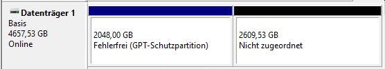

Danke für die Rückmeldungen. Hier erste Ergebnisse:
1. Das Firmware Upgrade von Fantec funktioniert bei meinem Gehäuse
nicht. Ich habe ein DB-ALU3e, das Upgrade ist wohl nur für das neuere
DB-ALU3e-6G. Vermutlich hängt damit auch zusammen, dass die 5TB Platte
nicht richtig erkannt wird (s. Screenshot).

(Firma: fritzler-avr.de) #6210314
Die Platte wird doch vollständig erkannt im Fantec, nur die Partition
ist auf 2TB beschränkt.
Dabei wird schon GPT genutzt, was die 2TB Grenze eigentlich nicht mehr
hat.
Also formatier die Platte doch mal neu für die volle Größe (wenn keine
Daten drauf sind).
Dazu die eine Partition löschen, dann haste 5TB "nicht zugeordnet".
Damit dann eine neue Partition anlegen.
edit:
Außerdem ist der Partition kein Laufwerksbuchstabe zugewiesen.
Das erklärt das Problem des "nicht eingebunden" im Anfangspost.
Weis doch mal manuell einen Laufwerksbuchstaben zu, das geht mit einem
Rechtsklick auf die Partition.
edit2:
Es wird auch nix von NTFS angezeigt, also ist die Partition nichtmal
formatiert.
Dann kann das natürlich nicht gehen ;)
#6210362
Da wäre ich vorsichtig...! Klaus schrieb mal dass Daten drauf sind.
Wenn es so ist wie vermutet, dass der Controller im Gehäuse nur 2TB
adressieren kann, kann das auch der Grund sein für diese Effekte, also
dass die Partition mit falscher Größe angenommen und damit kein NTFS
erkannt wird, und auch kein Laufwerksbuchstabe zugeordnet wird. Wenn man
mit diesem Controller nun auf die Platte schreibt, kann im Grunde alles
mögliche passieren, im dümmsten Fall ist die Partition danach garnicht
mehr lesbar, auch mit Controllern die >2TB unterstützen...
Es kann durchaus sein dass die Größe der Platte vom Controller korrekt
weitergegeben wird, auch wenn er nur 2TB adressieren kann -- darauf
würde ich mich auch nicht verlassen als Indiz dafür, dass er mehr als
2TB unterstützt.
Würde daher wie Klaus, ebenfalls erstmal ein aktuelleres Gehäuse
besorgen, welches definitiv mit >2TB umgehen kann.
EDIT: gerade fällt mir noch ein, es könnte auch an der Sektorgröße
liegen, Platten >2TB haben teils nach außen 4 KiB große Sektoren statt
den üblichen 512:
In meinem Fall mit der defekten 4 TB-Intenso gab es da einen Mismatch,
da der Controller im Gehäuse die Sektorgröße konvertiert hat. Nach
Einbau im Rechner musste ich daher die Partitionstabelle anpassen (ich
weiss jetzt nicht mehr in welche Richtung, also entweder alle
Blocknummern durch 8 dividiert oder mit 8 multipliziert).
Dateisysteme adressieren dagegen alles in Bytes, d.h. hier macht die
Änderung der Sektorgröße keine weiteren Probleme.
EDIT nochmal: glaube allerdings dass das bei dem Fantec hier nicht das
Problem ist, sonst würde die Partition entweder mit 5/8 TB oder 5*8=40
TB Größe angezeigt und nicht mit den exakt 2 TiB wie hier...

Gast #6226204
Klaus P. schrieb:
> Ich werde jetzt einmal ein oder zwei andere Gehäuse besorgen und damit
> testen.
Wegen Corona und Ostern dauerte die Lieferung etwas länger, aber
vielleicht interessiert es noch jemanden:
Einmal fantec DB-ALU3-6G und einmal LogiLink UA0284 zeigten mit der HDD
das gleiche Verhalten wie das ältere fantec DB-ALU3 (ohne 6G): an dem HP
Rechner  wurde nur eine 2TB "GPT Schutzpartition angezeigt =>
unbrauchbar.
Also die Platte wieder zurück ins Intenso Gehäuse und an den Lenovo
angeschlossen, an dem sie damit auch vorher schon lief. Die vorhandenen
Daten auf ein NAS kopiert.
Dann die Platte ins neue fantec Gehäuse (DB-ALU3-6G) eingebaut, wieder
an den HP angeschlossen und mit diskpart clean alles gelöscht. Dann über
die Computerverwaltung eine neue Partition angelegt, die gesicherten
Daten wieder zurück auf die HDD kopiert - läuft seitdem problemlos.

#6228071
Klaus P. schrieb:
> Mw E. schrieb:
>> Vllt war da schon irgendwas vermurkst bei den Partitionen?
>> Sehr mekrwürdig jedenfalls.
> Tja, irgendetwas war wohl faul, aber die genaue Ursache habe ich nicht
> herausgefunden. Jedenfalls kann es ursprünglich auch nicht ganz falsch
> gewesen sein, weil die Platte ja an dem Lenovo lief und an dem HP im
> Intenso-Gehäuse - wenn auch immer nur ganz kurz.
Danke für die Rückmeldung!
Womöglich war es also doch ein ähnlicher Effekt wie ich ihn bei meinem
Intenso-Gehäuse hatte, wo die Sektorgröße der Platte im Gehäuse eine
andere war als wenn die Platte direkt per SATA angeschlossen wurde
(hatte ich weiter oben mal erwähnt). Also insofern ähnlich, als dass der
Controller im Gehäuse an der Adressierung offenbar irgendwas
ändert/umsetzt -- der selbe Effekt wie bei mir ist es ja nicht, sonst
wäre die Partition um Faktor 8 zu klein oder zu groß erschienen (und man
hätte es in der Partitionstabelle fixen können).
Das neue Fantec hat vermutlich ohnehin auch die neueste Firmware, oder?
