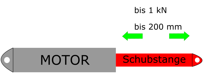

Guten Tag miteinander,
ich brauche mal euren Input. Ich habe einen Stellantrieb (siehe Bild).
Dieser Motor besitzt eine Nennkraft, der reale Motor wird diesen
allerdings deutlich überschreiten (bis etwa Faktor 2).
Ich brauche nun etwas, um für einen Test eine Gegenkraft aufbringen zu
können. Der Antrieb muss die Fähigkeit haben, eine Position halten zu
können. Am besten natürlich im µm-Bereich (utopische Forderung), aber
natürlich so gut wie möglich. Weiterhin muss der Antrieb aber auch die
Fähigkeit haben, soweit mie möglich lastfrei geschaltet werden zu
können.
Stellgeschwindigkeit wird irgendwas um die 50 mm/s.
Mir wäre ein Fingerzeig schon ein wertvoller Hinweis.
Dazu etwas Hintergrund nebenzu: Wir haben einen ähnlichen Test schon für
einen deutlich größeren Motor gebaut (7 kN). Dort ist als
Gegenlastmaschine ein BLDC Motor im Einsatz, der über ein Getriebe eine
Schubstange antreibt (also das gleiche als Pendant). Problem 1) ist bei
diesem Test, dass er nicht lastfrei geschaltet werden kann. Der Prüfling
muss also immer die Reibung des Lastmaschine überwinden. Das zweite
Problem ist, dass die Regelung der Lastmaschine natürlich erstmal eine
Abweichung braucht, um regeln zu können. Das Ergebnis ist, dass bei
belasteten Positionierungen des Prüflings beide Motoren gegeneinander
schwingen. Die Lösung brauchte darüber hinaus Modifikationen am Getriebe
und die Simmerringe wurden zur Reibungsminderung entfernt. Alles
ziemlich suboptimal.
OP #6210606
Oh weh. Wenn die Vormittagspause den Schreibfluss unterbricht, fehlt
hinterher die Hälfte :-)
- Der Prüfling sollte möglichst lastfrei verfahren (Messung der
maximalen Stellgeschwindigkeit)
- Der Prüfling soll mit maximaler Gegenkraft (Nennkraft des DUT) eine
Position anfahren
- Der Prüfling soll beim Verfahren mit voller Geschwindigkeit bis zum
Stillstand gebremst werden
- Der Prüfling soll im Stillstand weggedrückt bzw. gezogen werden
(Haltemomentmessung)
- Alle vier Testschritte in beide Richtungen
#6210662
und wie oft musst du das machen?
hast du nur einen Zylinder oder mehrere mit verschiedenen
Belastungszenarien?
1,10,100 mal am Tag und welchen Automatisierungsgrad möchtest du
erreichen?
da du eine Position erreichen musst gehe ich davon aus, dass der Motor
eine Positonsregelung hat.
mein Vorschlag wäre ein Motor mit Kugelumlaufspindel und einem 2mm
größeren Gabelkopf, on das der Dut eingespannt wird. Das Auge ist mit
einer relativ steifen Feder eingespannt. und mit einer Kraftmessdose
gemessen
Stellmotor fährt mit Dut parallel aus und ein => 0 Kraft nötig, da im
Spiel des Auges gefahren wird.
Position anfahren
Stellmotor spannt Feder und fährt parallel mit DUT aus
Stellmotor spannt Feder in Gegenrichtung und beide fahren gemeinsam
wieder ein
Stellmotor und Dut fahren mit unterschiedlicher Gescheindigkeit in die
selbe Richtung. DUT ist schneller und "überholt" Stellmotor und spannt
die Feder
Stellmotor spannt Feder gegen Dut
VT:
du kannst jedes Belastungszenario durch die Federspannung erzeugen
du kannst jede Position testen
NT:
gu kannst keine "steilen Flanken" erzeugen, da die Feder ja langsam die
Kraft aufbaut.
sg
