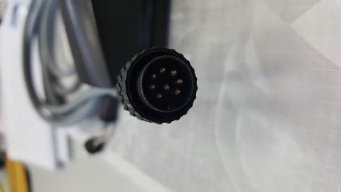

Es steht leider nichts drauf, kennt den jemand ? Ich müsste davon ein paar bestellen.

Es steht leider nichts drauf, kennt den jemand ? Ich müsste davon ein paar bestellen. Der heisst Wilfried M8 Stecker 8 pol. ? Oder TiZian wie du es im Bild geschriebn hast ? in / an welchem Gerät ist der Stecker/Buchse vebaut ?
#6212719
entweder https://de.wikipedia.org/wiki/DIN-Steckverbinder oder eben M8 8pol A kann man auf so einem Foto halt nicht besser identifizieren. Mit Bajonettverriegelung könnte es Binder 678 sein.

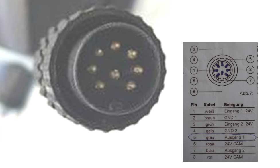

Ich kanns leider nicht besser darstellen, ich habe auch nur das Foto bekommen. Der Typ meinte nur es ist ein Steckertyp Aphenol. Dass es mehr als einen Stecke von Aphenol gibt wusste er nicht, so viel dazu. Danke für die Infos, es schaut schon sehr stark nach einem Binder 678 aus. Werde mal einen zur Anprobe bestellen.

Habe gerade ein Foto aus der Bedienungsanleitung bekommen, dort steht auch nichts genaueres, aber es ist mehr zu erkennen. an/in welchem Gerät der Stcker verbaut ist, magst/darfst du aber nicht verraten?

kleiner Tip Foto von der Seite und Pin Abstand erleichtert Hilfe und bei Fotos in schwarze Löcher einfach gleichzeitig mit ner Lampe rein leuchten. So angaben wie ist Bajonett oder Gewinde kann man dann auch unterscheiden. Hallo in de BA steht doch "Amphenol 8 polig" Google findet was dazu, Gruß, Knut
#6224428
Also ich habe schon Aphenol und 8 polig gegoogelt, nur gibts da mehr als einen. Es ist ein Kabel das von eine Fräse (dental) an einen Art Staubsauger geht, die Fräse heisst eben TiZian.(In deren Bedienungsanleitung steht eben nur das obige) Der Besitzer davon will aber einen anderen "Staubsauger" dranbauen, nur hat die eben eine andere Buchse, jetzt gilt es einen Adapter zu bauen.
#6224435
Es handelt sich hier entweder um eine 8 polige DIN-Buchse oder um eine Bulgin Buchse.

Mach halt mal ein gescheites Foto. Auch von der Seite. Wenn du schon Hilfe willst.

Schau mal ob es die Amphenol C091-Serie ist https://www.amphenol-industrial.de/de/C091-M16-Rundsteckverbinder
#6224479
Das würde ich ja machen wenn das Ding bei mir vor Ort wäre, ist es aber nicht. sieht nach DIN Stecker mit Renkverschluß aus https://www.segor.de/#Q=DINST8-Renk&M=1
#6236999
Amphenol, Stiftgehäuse,8-polig! Antwort schreiben |
