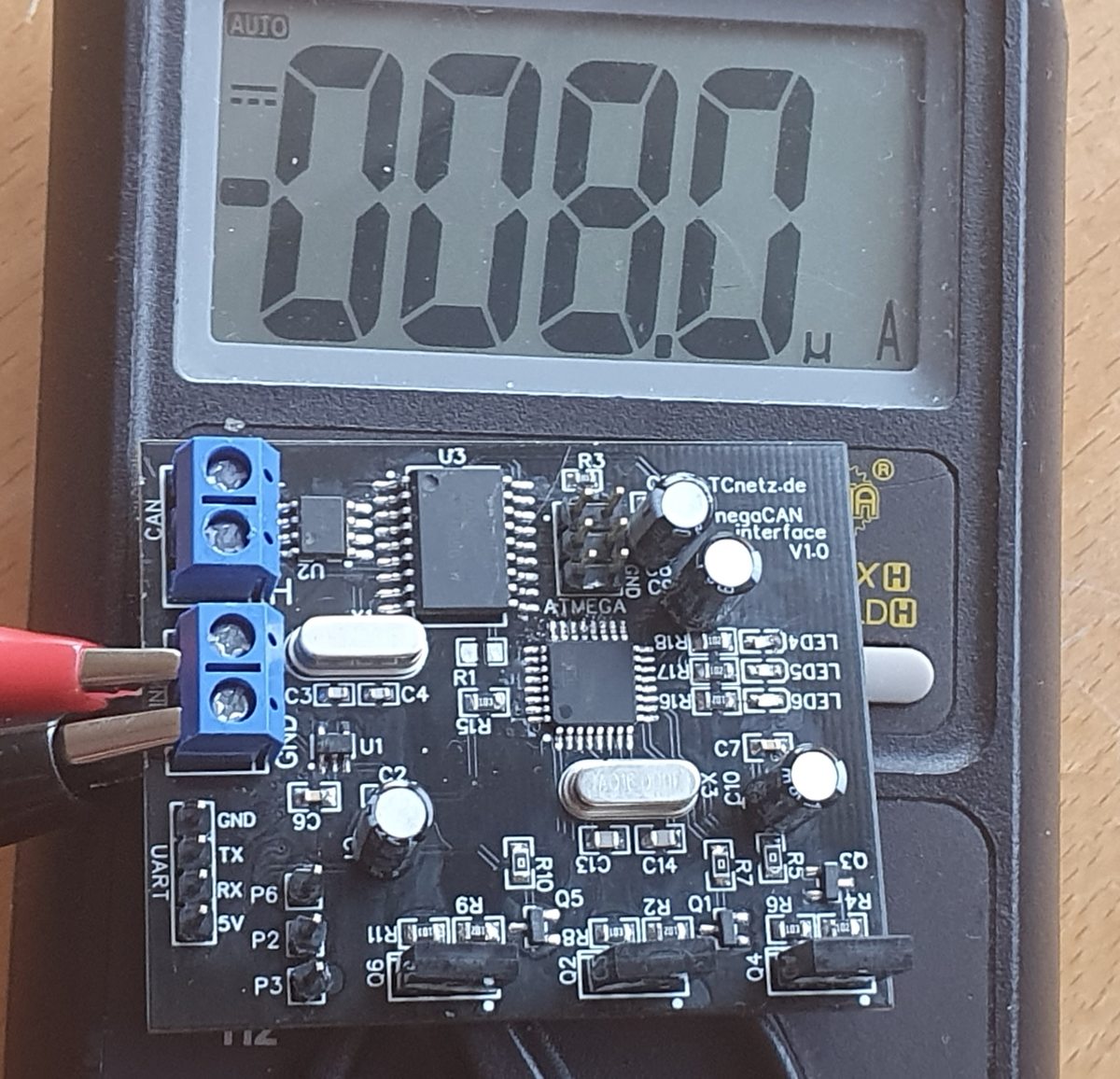

Ich habe vom Chinesen CAN-Module mit MCP2515 und TJA1050 - so weit, so
gut.
Nur: diese verbrauchen immer mindestens 10mA - der TJA1050 hat kein
standby.
Ich habe jedoch mehrere ICs recherchiert (zB MCP25625, ...), die den
standby Verbrauch in den Microampere-Bereich reduzieren.
Ich habe jedoch damit trotz längeren Suchens keine Module (Controller,
Transceiver, Peripherie) gefunden.
Gibt es die nicht (Grund?)? Suche ich falsch? Weiß jemand was?
Danke für jede sachdienliche Info
G.

Moin. Habe mich genau damit gerade beschäftigt und ein video dazu
gemacht:
https://youtu.be/fj8ZLTubeko
Mit der methode komme ich auf 4uA für den MCP2515 und dem transceiver.
Am ende habe ich den Widerstand richtung masse ganz weggelassen um auf
die 4uA zu kommen.
Beim transceiver muss man drauf achten das er einen standby mode
unterstützt z.b. der MCP2551
Anbei noch ein Foto vom standby mode. 4uA gehen für den LDO und 4uA für
die CAN sachen drauf

Hi Aaron:
Danke für die Info. Das ist exakt mein Problem - und deine Lösung ist
sehr interessant. Wie ich deinem Video entnehme läuft es darauf hinaus,
den TJ1050 zu ersetzen durch einen fast-pinkompatiblen MIT standby: sehr
clever.
Ich denke das werde ich auch so machen.
Noch was anderes: ich sehe du bastelst mit genau den gleichen CAN-Boards
mit MCP2515 rum wie ich. Hast du diesen dazu gekriegt, während des
Betriebes von NORMAL nach CONFIGURATION (oder SLEEP...) zu wechseln?
Dieses ist mir nicht gelungen. Mein Workaround: jedesmal einen
Soft-Reset machen, das ist bei mir die einzige Möglichkeit nach CONFIG
zu gelangen. Welche SW benutzt du? Irgendwelche speziellen SW oder HW
Tricks?
Danke schon mal bis hierhin
G.
