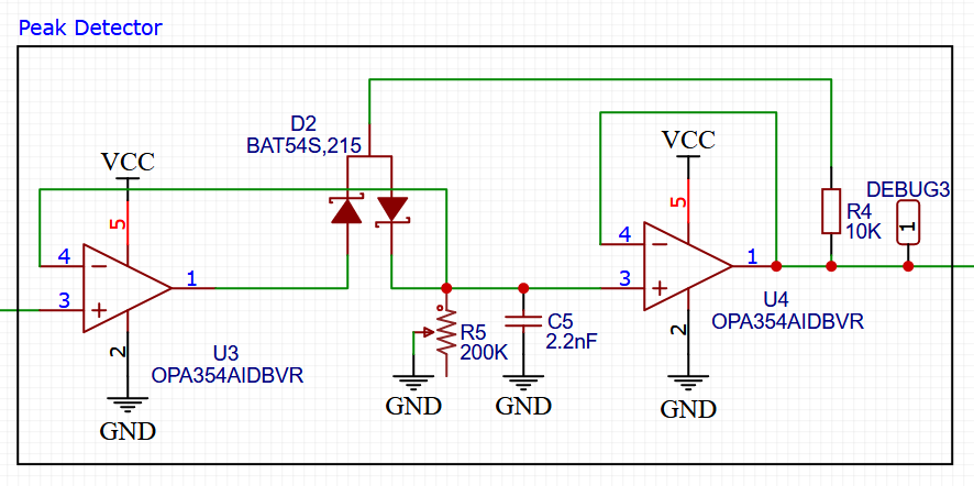

Das ganze habe ich mir zuerst auf einem Breadboard aufgebaut (Idee siehe
"plan.png"), mit Oszi kontrolliert, soweit so gut. Dann gleich weiter um
das ganze mit SMT Komponenten auf einer Platine zu verewigen. Den
Schaltplan habe ich eigentlich 1:1 übernommen, das einzig Neue sind die
SMT Widerstände, Kondensator und die Dual-Schottky-Diode (vorher zwei
BAT83), neuer Plan siehe "ausführung.png" (das Poti gab es am Breadboard
auch schon, dient nur zum Cap Reset).

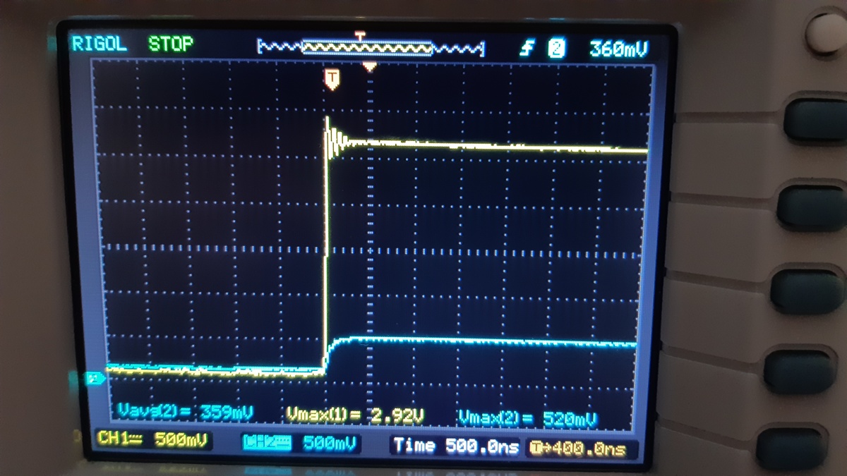

Jetzt kommt leider auch schon das Problem. Ich habe das Ding gestern
zusammengebaut und ausprobiert, leider messe ich am Kondensator
konsistent deutlich mehr Spannung als am Input anliegt (siehe
"bild1.jpg"). Könnte vielleicht extremer Overshoot sein? Die Oszillation
oben ist nur da, weil der eine Probe Ground nicht angeschlossen war.

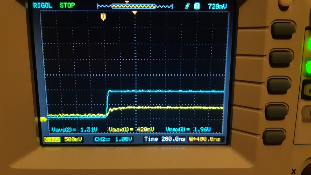

Will ich auch den Output nach dem zweiten OpAmp messen, bekomme ich das
Ergebnis in "bild2.jpg". CH1 ist die Output-V, CH2 die Cap-V.
Irgendetwas läuft hier komplett schief.

Dann stell mal an beiden Oszi-Kanälen die gleiche Spannung je Kästchen
ein.
Gemeint ist das zweite Bild.
Das beim 1. Bild könnte daher kommen, dass das Oszi die hohe Spitze von
dem Impuls nicht darstellen kann. So eine Zacke enthält sehr hohe
Frequenzen die vielleicht nicht durch den Tastkopf oder das
Oszi-Frontend kommen. Stell den Tastkopf auf jeden Fall auf 10:1.

Wenn ich dieselben Skalierungen benutze, dann sieht man einfach von
Channel 1 nichts mehr (bild 2).

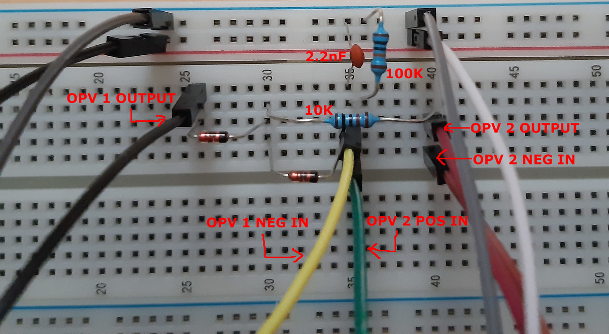

OK, kannst du das Bild 1 von deiner Breadboard Schaltung machen?
Und welche Bandbreite hat das Oszilloskop? Und welche Bandbreite haben
die Tastköpfe? Im Bild 1 sieht der Zacken oben sehr rund aus. Das ist
das was dein Tasktopf/Oszi daraus machen. In der Realität geht der
Zacken vermutlich deutlich weiter nach oben. Wenn man sich die Form so
denkt wie der ideale Zacken aussehen müsste, dann würde das von der Höhe
her gut mit der gelben Linie passen.
Darüber habe ich noch gar nicht nachgedacht, das kann natürlich echt
sein. Dann ist möglicherweise das Oszi zu langsam für die sehr steile
steigende Flanke, der OPV kommt aber eher mit. Würde auch erklären,
warum das am Breadboard funktioniert mit den ganzen Kabeln. Aber warum
klappt dann der zweite OPV-Output nicht so wie er soll...
Siehe Anhang, hab das ganze ein wenig beschriftet. Ist sonst nichts
weiter aufregendes. Sorry für den Kabelsalat, habe die gleichen OPVs auf
kleinen Breakouts montiert. Hoffe man kann alles halbwegs erkennen.
Achso und hier nochmal das Bild2 mit derselben Skalierung, nachdem du
gestern gefragt hast; "bild3.jpg"

Bild 1 sieht doch gut aus. Stelle Dir mal gedanklich vor, die Spitze
wäre wirklich spitz, nicht so abgerundet, wie es dein Oszilloskop
darstellt. Dann geht diese Spitze vielleicht genau so hoch, wie dein
Detektor anzeigt. Ich denke schon, dass das passt.
Dazu kommt noch, dass die Gegenkoppelung des linken Operationsverstärker
ein bisschen Zeit braucht. Er wird bei so einem steilen Eingangssignal
immer ein bisschen Überschwingen.
Nimm als Eingangssignal mal etwas natürlicheres. Musik, Sinus oder so.
Dann wird der Effekt nicht so stark ausfallen.
Wozu hast Du eigentlich den zweiten OPV drin? Doch sicherlich, damit der
Spannungsunterschied über der zweiten Diode zu 0 wird, um Restströme in
den C über diesen Weg zu vermeiden. Dann solltest du aber generell
konsequenter sein, und auch dafür sorgen, daß keine Dioden mit rel.
hohem Reststrom verwendet werden, wie Du es machst. Denn Schottkies
haben vergleichsweise hohe Restströme. Nimm also lieber sowas wie die
1N4148 oder so.
Und für einen Test könntest Du generell mal den R4 entfernen, um zu
sehen, ob diese "Mitkopplung" irgendwas schlechtes bezüglich Genauigkeit
bewirkt.
Ansonsten gilt natürlich auch das bisher gesagte, daß nämlich nur Dein
Oszi etwas zu träge ist, um die Spitze in voller Schönheit zeigen zu
können. Dann würde es mich aber wundern, warum das auf dem Breadboard
funktioniert haben soll.
Und ja, wie üblich - Abblock-Cs. Sehe ich weder im Schaltplan, noch bei
deinem fliegenden Aufbau (wobei man da sowieso wenig sieht).
Einerseits für die Diode wie du schon gesagt hast, aber viel wichtiger,
damit ich bei Messungen mit einem ADC den 2.2nF nicht (zu sehr)entlade.

2.2 nF sind schon recht viel Last für den OP. Da könnte es helfen wenn
etwa 50 Ohm oder so direkt in Reihe zum Kondensator sind. 50 Ohm in 2.2
nF sollten immer noch schnell genug sein.
Auf dem Streckbrett dürfte es ein langsamerer OP sein, der ggf. mehr
Kapazität am Ausgang verträgt.

Ok Leute, danke vielmals für die zahlreichen Antworten die ihr hier
schon geschrieben habt.
Ich habe grade nochmal im Zuge von ein paar Tests mit dem R4 alle
Lötstellen der OPVs nachgezogen und es stellt sich heraus, das es jetzt
funktioniert. Ich bekomme wie gewollt einen schönen Output nach OPV2.
Keine Ahnung warum, aber optisch hatte ich da nichts gesehen, naja.....
sorry.
Zusammen mit der Erklärung für die Abweichung von Eingangs-Signal im
Oszi und Peak-Detector Spannung sollte das ganze damit abgeschlossen
sein :)

Nochmal eine kurze Rückfrage: Kann es sein, dass mir der OPV 2 über die
Rückkopplung R4 ein wenig übersteuert, und damit den Kondensator höher
lädt als gedacht? Oder kann man das normalerweise vernachlässigen?

Ich weiß nicht wie man das sauber hinbekommt, da müsste ich
experimentieren.
Weil naturgemäß jeder OP-Amp bei solchen Eingangssignalen überschwingt.
Ich schätze, du musst die Bandbreite des Eingangssignals beschränken,
bzw den Verstärker träge machen. Dann tut er aber nicht mehr das, was du
haben willst.
Ein Widerstand (direkt am Kondensator) in Reihe zum Kondensator macht
die Sache schon besser: der OP sieht dann nicht mehr die ganze Kapazität
als Last. Als 2. Punkt lädt sich der Kondensator nicht mehr mit jeder
kleinen Spitze aus dem Überschwingen. Ggf. könnte man zusätzlich die
Bandbreite des Signals vorher etwas reduzieren.
Wenn es wirklich schnell sein muss, könnte man den Kondensator auch
deutlich kleiner wählen und wenn auch eine lange Haltezeit gewünscht ist
(wegen dem Widerstand nach Masse zum Entladen wohl eher nicht), könnte
man dann eine 2. ähnlich Stufe dahinter schalten, die dann langsamer
sein kann und einen größeren Kondensator nutzt. Mit 2 Stufen kommt die
1. Stufe in der Regel mit einer Diode aus, was die Neigung zum
Übersachschwingen etwas reduziert.

>Simuliere mal mit einem sinusfoermigen Eingangssignal.
Stefan ⛄ F. (stefanus) schrieb:
>Habe ich doch geschrieben! Weil der linke Operationsverstärker
>überschwingt. Das kannst du gerne auch einen für 500 Euro nehmen, der
>wird trotzdem überschwingen.
>experimentieren.
>haben willst.
Das ist ja wieder toll. Den Leuten erzählen, das sei kein Peakdetektor,
aber selber keinen Dunst haben, wie man das denn alternativ machen soll.
Einfach pauschal erzählen, daß jeder OPV grundsätzlich überschwingt, ist
ja ziemlich primitiv.
Es macht sich natürlich immer ganz gut, für die andere Halbwelle auch
noch einen Gegenkopplungspfad vorzusehen, damit der OPV in der Zeit
nicht ständig am Anschlag ist. In Netzt findet man ja genug Beispiele
dafür.
Und ein kleiner Serien-R vorm C, damit der OPV keine direkte kapazitive
Last sieht (sonst Schwingneigung).
Das habe ich nicht behauptet, du verwechselst da zwei Personen.
> überschwingt, ist ja ziemlich primitiv.
Aber es stimmt. Die Grundlagen der Physik sind größtenteils primitiv.
Helmut S. schrieb:
> Hier gibt es ein paar Ideen zur Realisierung eines Peak-Detektors.
https://www.analog.com/en/technical-articles/ltc6244-high-speed-peak-detector.html
Der Artikel ist mit Vorsicht zu sehen - vielfach ist das eher ein
Schritt zurück und keine Verbesserung. Das Signal erst einmal zu
verkleinern ist da noch eine zusätzliche Schnappsidee die nach hinten
los geht und die Schwächen noch verstärkt.
Für einen Peak-Detektor gibt es verschiedene Eigenschaften auf die es
ankommt. Je nach Anwendung sind die Prioritäten anders. D.h. es gibt es
nicht eine perfekte Schaltung, sondern je nach Anwendung verschiedene
Kompromisse.
Die open loop Variante aus dem Artikel ist ggf. schnell, aber nicht
präzise und hat ggf. auch viel Drift. Auch ist sie nicht präzise. Die
Größe des Kondensators ist ein Kompromiss zwischen Drift und
Geschwindigkeit.
Die klassische Variante ist eher etwas langsamer, aber dafür bei nicht
so schnellem Signal (so dass wenig Überschinger) dann auch sehr präzise
und kann je nach Diode auch wenig Drift haben. Oft ist es gut 2
verschiedene OPs zu nutzen mit dem schnelleren OP als 2. OP.
Mit 2 Dioden in Reihe, so wie am Anfang des Threads hat man weniger
Drift, aber dafür etwas mehr Probleme mit Überschwingen.
