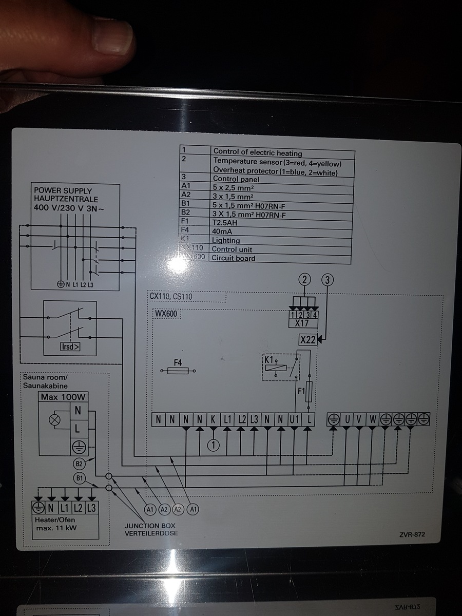

kann ich mit einem Gsm Modul GX107 die Saunasteuerung HARVIA XAFIR CS110
die einen 380v Saunaofen steuert verbinden.
2.Frage
wo schließe ich das Modul an.
Danke

ich habe auch seit neuem die Harvia Xafir CS110 und wollte eine
Fernsteuerung anschließen.
Nach etwas Recherche bin ich auf folgende Infos gestoßen:
Damit man an eine Saunasteuerung ein Fernsteuerung anschließen kann muss
die Saunasteuerung einen Türschalter oder einen Ofenschutzschalter
haben, die das Einschalten z.B. bei offener Tür verhindert. Das ist wohl
eine gesetzliche Vorschrift, aber mindestens sinnvoll.
Diesen Schalter hat die CS110 nicht. Und Somit auch keine
Anschlussmöglichkeit für eine Fernsteuerung.
Die Harvia Xafir CS170 hat diese Optionen. Dort im Handbuch (kann man
bei Harvia herunterladen) ist dann auch ein optionaler Anschluss für
Fernsteuerung und Türschalter  ausdrücklich erwähnt.
Die CS170 ist nicht viel teurer als die CS110. Mir war vor dem Kauf der
Unterschied nicht klar.
