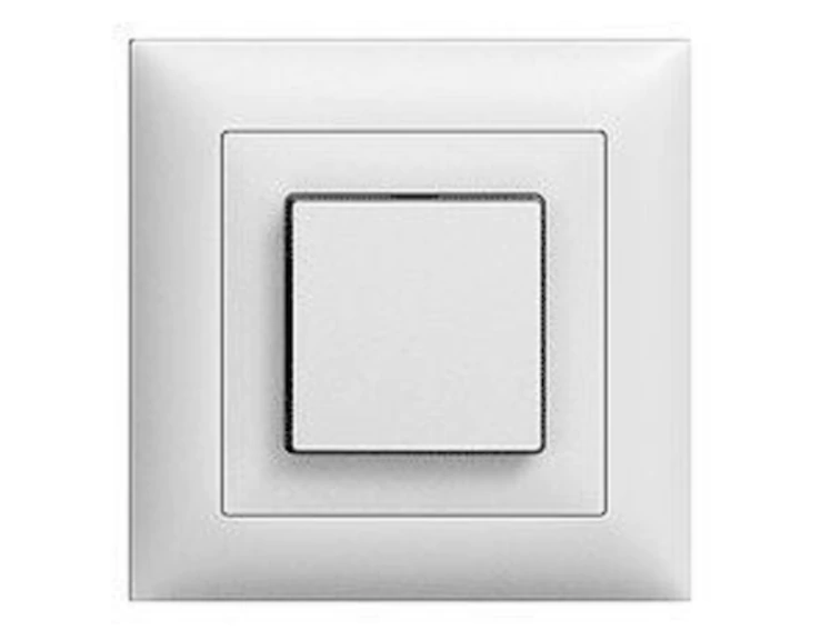

Ich würde gerne meine Lampen welche bisher über einen Lichtschalter
bedient würden, künftig auch über Zigbee steuern können.
Dazu habe ich mir folgendes überlegt:
Bisheriger Schalter (Feller, ediziodue, Bild im Anhang) durch eine
eigene HW ersetzen, welche mittels Touchberührung ein Relais, oder SSR
ansteuert.
Vorteile:
- Weiterhin "analoge" Steuerung der Lampen auch ohne Zigbee möglich
- Zigbee kann die Schalterstellung übersteuern
- Keine zusätzlichen Schalter notwendig
Frage: gibt es bereits sowas?
Wenn nein:
Besteht interesse an solch einem Projekt?
Hardware dürfte ja relativ leicht zu bauen sein.
Galvanische Trennung muss ja nicht mal zwingend sein. Da Berührungslos
geschaltet.
Meine Idee:
Grundsätzlich basierend auf: https://github.com/formtapez/ZigUP
Jedoch mit:
- Touch IC: https://datasheet.lcsc.com/szlcsc/TTP223-BA6_C80757.pdf
Was meint ihr zu sowas?
Verwendet hier überhaupt jemand Feller Schalter?

OP #6241631
Vielen Dank für deine Antwort!
Nun, welchen Vorteil hätte es denn, wenn mein Projekt ZigBee 3.0
unterstützen würde? Denn ein Zigbee 1.2.2 kann auch einem Zigbee 3.0
Netzwerk beitreten.
Das Projekt ist inzwischen kurz vor der vollendung.
Die SW läuft, (aktuell noch auf 1.2.2) die Integration in HomeAssistant
funktioniert ebenfalls. Die Entsprechenden Pull-Requests wurden
angemeldet.
Nun warte ich nur noch auf die Bauteile um die Leiterplatten zu
bestücken.
Hier finden interessierte weitere Projektinformationen:
https://databyte.ch/?portfolio=zigbee-wallswitch-diy-ed2004-012-panda-1
Falls jemand Interesse hat, ich habe auf jeden Fall einige Leiterplatten
übrig.
Eine Portierung auf ZB3.0 werde ich auf jedenfall noch anstreben.
Ebenfalls wäre eine OTA Funktionalität wünschenswert. Wobei bei einer
einfachen Lampe aktuell wohl eher kein optimierungsbedarf besteht. Zudem
hätte ich keinen Platz mehr für einen Flashbaustein gehabt.
