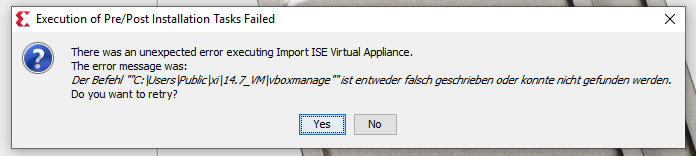

Install Xilinx ise 14.5 geht schief

#6219613
So, wie das aussieht, denkt der Installer, dass er eine eigene Version
von VirtualBox mitbringt, tut es aber scheinbar nicht.
Habe nur kurz über den Link in pegels Antwort geschaut, aber so wie es
aussieht ist es notwendig VirtualBox vorher zu installieren.
Wenn VirtualBox schon auf dem Computer installiert ist, sucht der
Installer auf jeden Fall im falschen Ordner (ich würde Programme
zumindest nicht in C:\Users\Public\ erwarten...). In dem Fall könnte es
helfen, zu überprüfen, dass kein Unsinn in der PATH-Variable steht.
