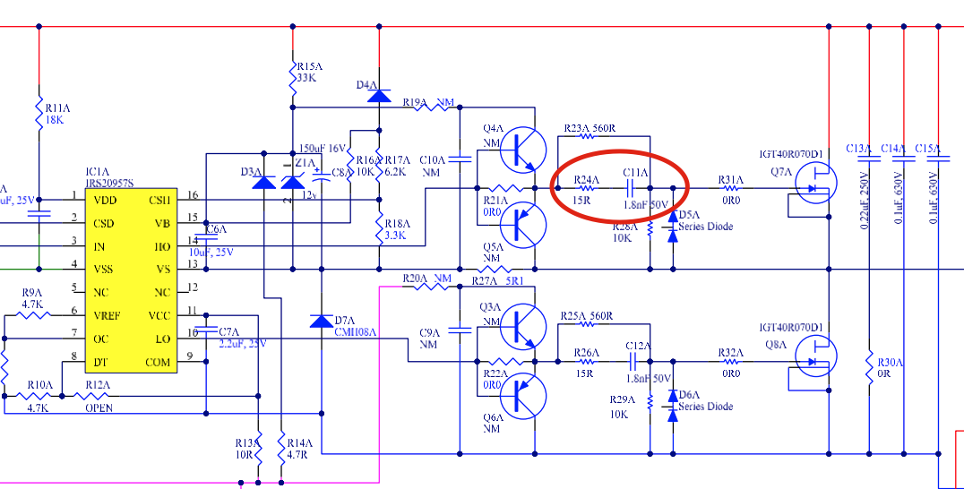

ich habe mir gerade eben einmal Infineon's neuestes Class-D
Referenzdesign angeschaut.
Es basiert auf dem IRS20957S mit angekoppelten GaN Mosfets.
Gate-Vorwiderstand ist hier 560 Ohm, was irgendwie auch Sinn macht,
nachdem GaN Mosfets ja eine ziemlich kleine Gate-Charge haben.
Allerdings verstehe ich den Sinn des 15Ohm/1.8nF Konstruktes nicht
wirklich...
Wer hat denn schonmal mit GaN Fet's gearbeitet hier im Forum?
Vielleicht solltest Du Dir mal solche GaN genauer anschauen - die haben
nämlich eine ganz andere Input-Charakteristik als normal Mosfet.
Die fangen nämlich schon bei ganz wenigen Volt am Gate an zu leiten.
Dabei meine ich nicht die DS-Strecke, sondern die GS-Strecke.
Deswegen steht im DB auch ein max. Gatestrom anstatt max. Gatespannung,
und für negative Signale immerhin noch eine max. neg. Spannung.
Der 560er R soll dabei den GS-Strom begrenzen. Da aber 560Ohm selbst bei
den niedrigen Input-Kapazitäten ziemlich die Schaltflanken am Gate
verschleift, wurde eben noch die niederohmigere RC-Serienschaltung
parallelgeschaltet, um für die steilen Impulsflanken einen direkteren
Weg zum Gate zu geben.
Einen GaN kann man also nicht einfach mal so an einen normalen
Gatetreiber schalten, der das Gate dann einfach so mal mit Ugs=12V
beaufschlagen würde, was den GaN himmeln würde.
Also eigentlich eher verwandt mit der Ansteuerung von BJT-Teilen.

Na die Gate-Charakteristik sieht man doch schon im Datenblatt des
verwendeten GaN.
Und irgendwelche allgemeine Infos zu GaN-Fets finden sich im INet - man
muß eben nur suchen nach irgendwelchen AppNotes, White Papers oder
ähnlichem, vor allem bei den Herstellern (ich mnüsste auch erst wieder
suchen gehen ...).
