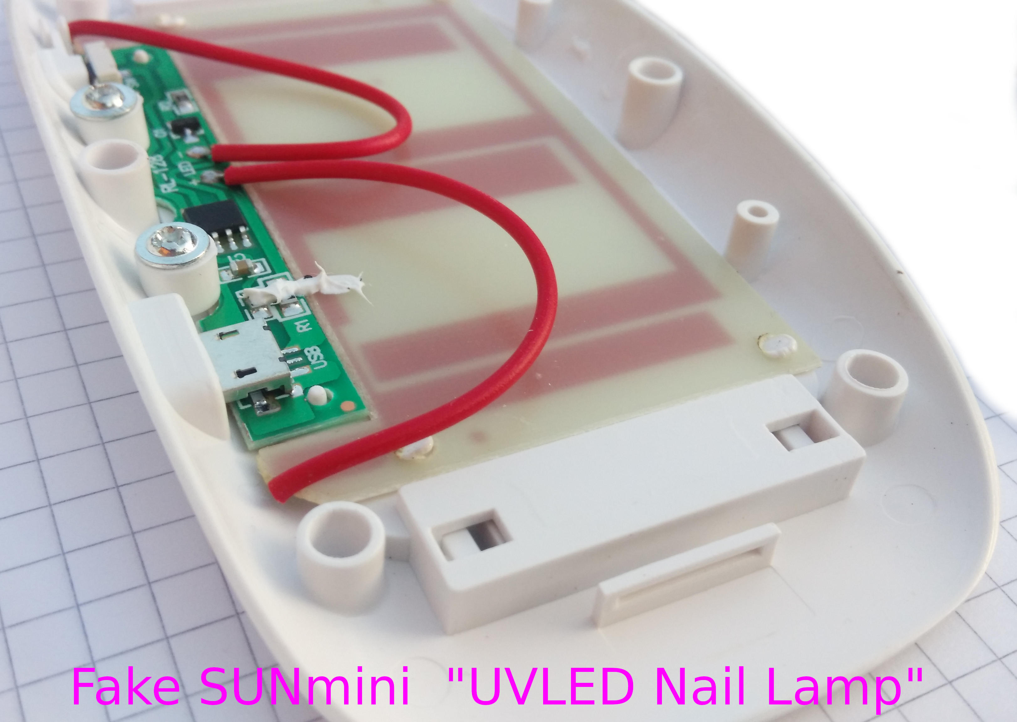

Ich habe mir ein paar der UV-Lampen gekauft damit ich meinen
Platinen-Belichter vergrößern konnte.

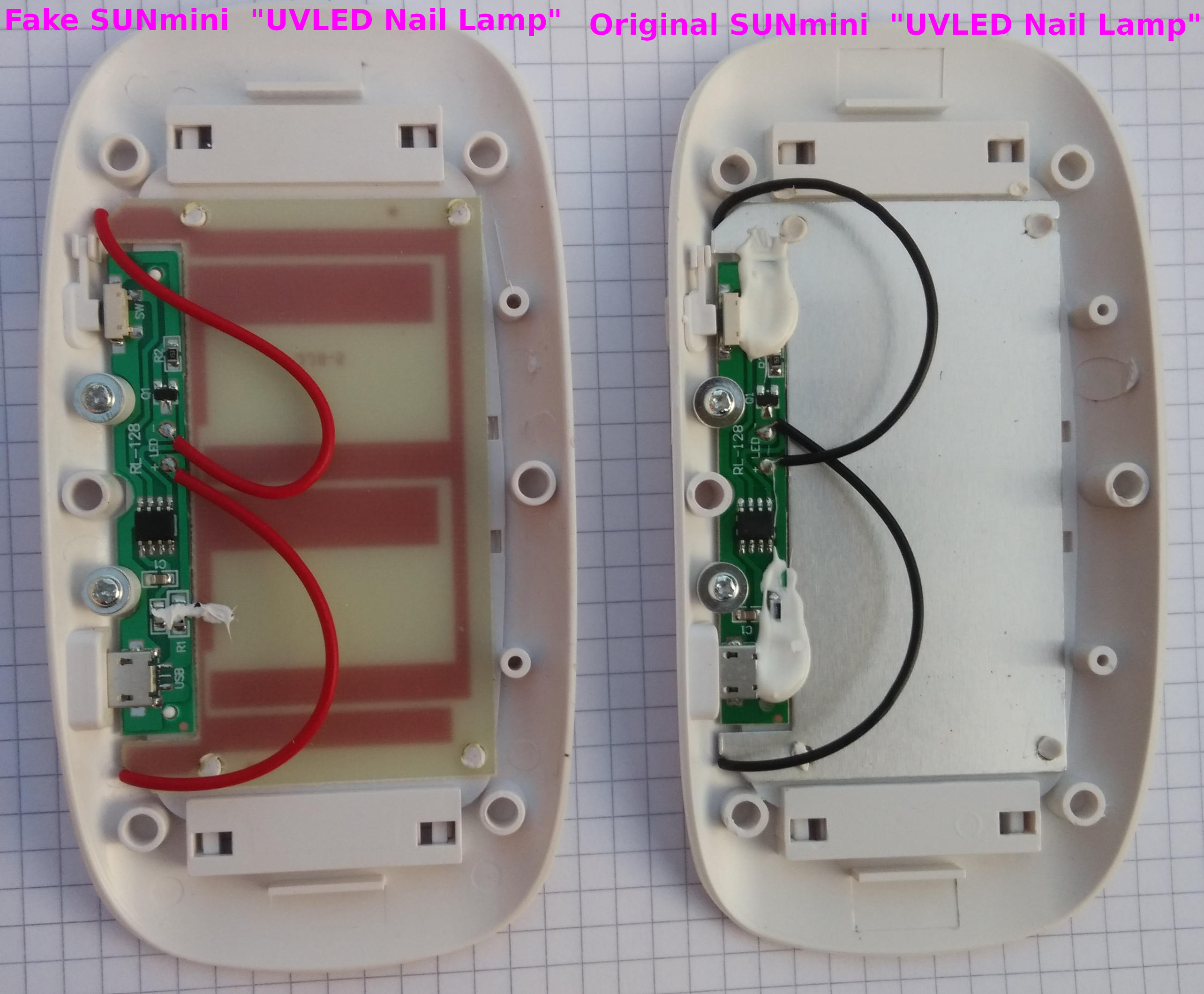

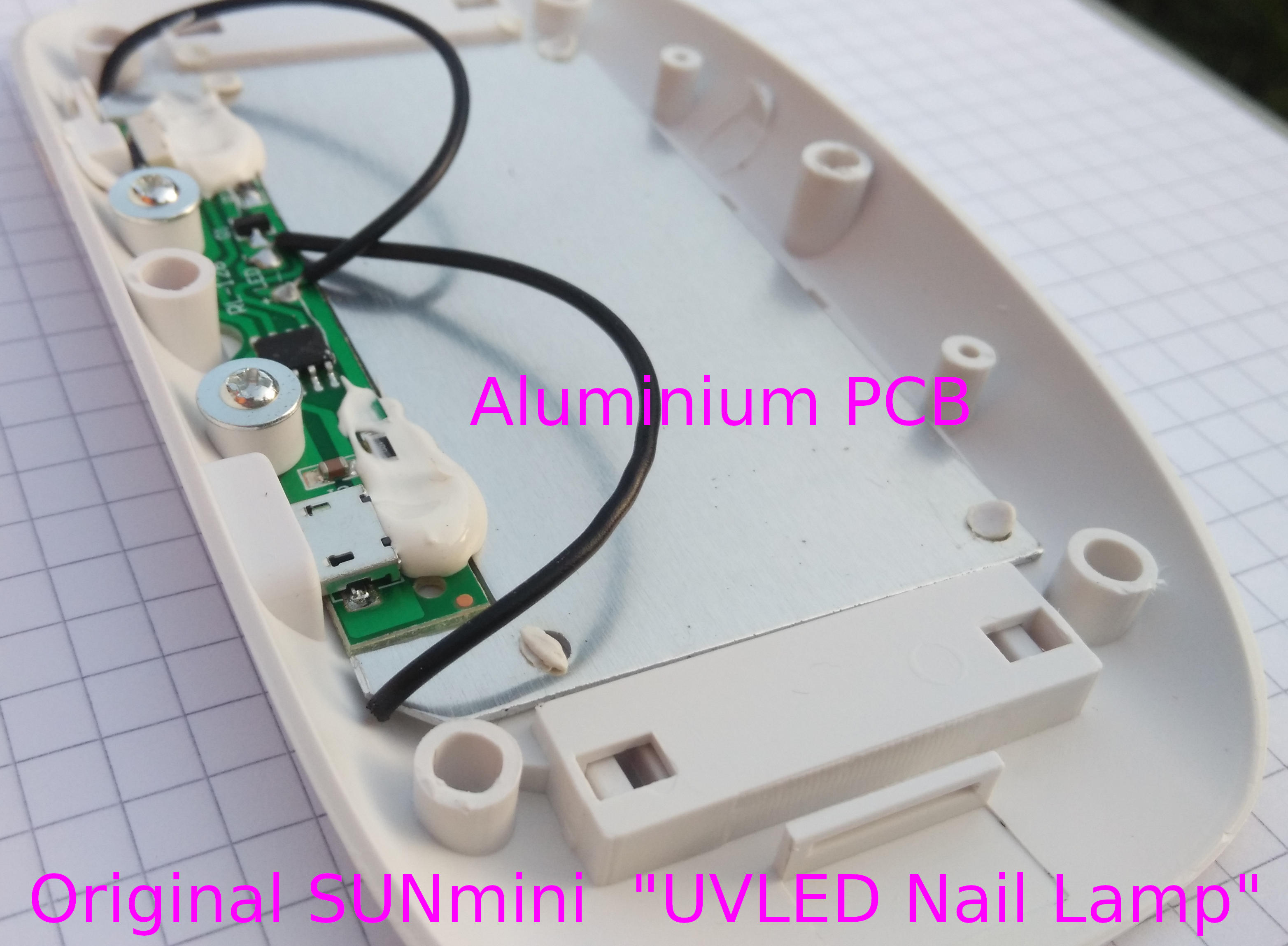

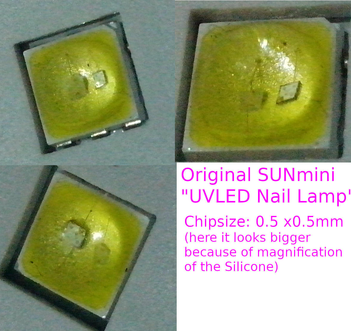

Leider habe ich dieses mal eine Lampe bekommen die nicht ansatzweise die
beworbene Leistung erbringt, die LED-Chips sind extrem klein und die
Kühlung wird nicht über eine ALU-Platine realisiert, sondern nur über
die etwas breiter ausgeführte Leiterbahn auf einer FR4-Platine.
Hier habe ich eine etwas genauere Beschreibung in englischer Sprache
erstellt, damit möglichst viele Menschen es lesen können:
https://boblitz.wordpress.com/2020/04/13/fake-sunmini-uvled-nail-lamp/
Diese Originalprodukt mit dem Namen "SUNmini UV Nail Lamp” von der Firma
"SODIAL" kostete mich damals in Summe 3,68€.
Offenbar ein Scam oder Fake-Produkt :
Dieses Fake-Produkt wurde für 3,70€ angeboten.
Inzwischen haben die Händler den Preis sogar noch erhöht und verkaufen
diese Lampe für um die 5€ oder auch noch teurer.
(Händler: xinp-6 und meijiren9 auf eBay)
Man muss aber davon ausgehen dass sehr viele der Händler dieses Produkt
nur noch als Scam- oder Fake-Produkt anbieten, daher sollte man
kontrollieren was man dort bekommen hat, es eBay melden und sein Geld
zurück verlangen.
Geht nicht auf die Angebote nur einen Teil des Geldes zurück zu
erstatten ein, denn dieses Produkt funktioniert einfach nicht.
Schon zu Beginn wird nicht genügend UV-Licht produziert um das UV-Gel
innerhalb von 30 oder 45 Sekunden aushärten zu lassen. Man braucht quasi
3 mal so lange. Den LEDs tut das natürlich ohne eine adäquate Kühlung
auch nicht gut, so dass sie sich stark erwärme, dadurch extrem schnell
altern und ihre Leuchtkraft verlieren.
Es scheint alles so ausgelegt zu sein dass dieses Produkt für den
Verbraucher erst mal so aussieht als ob es funktionieren würde. Durch
die konstruktionsbedingten Schwächen (Aufheizung der LEDs) verlieren die
LEDs dann nach kurzer Nutzungsdauer ihre Leuchtkraft, so dass dieses
Gerät auf den Müll landet.
