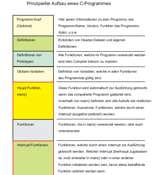

ihr gebt mir viel Input, was gut ist, aber einiges geht durcheinander. Das Bild von dem Aufbau eines C-Programmes -> habe ich in öffentlich zugänglichen uochschulmaterila gefunden. Es stand keine Norm dabei oder ähnliches. Aber ich bezweifel, dass der prof sich das aus der Nase gezogen hat. Deswegen die Frage, ob es zu dem konkreten Beispiel eine Norm gibt Ansonsten erstmal vielen dank, lese mich ein und sonst melde ich mich nochmal
#6221765

USS schrieb: > ihr gebt mir viel Input, was gut ist, aber einiges geht durcheinander. > Das Bild von dem Aufbau eines C-Programmes -> habe ich in öffentlich > zugänglichen uochschulmaterila gefunden. Es stand keine Norm dabei oder > ähnliches. Aber ich bezweifel, dass der prof sich das aus der Nase > gezogen hat. Deswegen die Frage, ob es zu dem konkreten Beispiel eine > Norm gibt > Ansonsten erstmal vielen dank, lese mich ein und sonst melde ich mich > nochmal Aber lieber USS! Dann musst Du Deine Frage sorgfältiger formulieren. Du hast ursprünglich gefragt: "wenn man als Anfänger seinen eigenen Code bewerten soll, welche Anhaltspunkte würdet ihr wählen?" Das ist eine ganz andere Frage. Nämlich die woher Dein Prof. irgendein Bild hat und ob das aus einer Norm stammt. Wenn hier irgendwas durcheinander geht, dann Deine Fragen. Bitte habe Verständnis dafür, dass die Verständigen hier genau die Frage beantworten, die Du stellst. Nicht die, die Du nicht stellst. Wir lesen keine Gedanken und unsere Glaskugeln sind alle beim polieren. :-) Stefan ⛄ F. schrieb: > Cyblord -. schrieb: >> Code wird in WTF / Minute bewertet. > > Das ist witzig, aber auch richtig. Bringt es prägnant auf den Punkt. Das höre ich oft.

https://www.informatik.uni-leipzig.de/~meiler/Propaed.dir/PropaedWS12.dir/Vorlesung.dir/V01.htm#_Toc272238785 also das was ich gepostet habe, entspricht in etwa dem ansi-standard?

USS schrieb: > Aber ich bezweifel, dass der prof sich das aus der Nase gezogen hat Wenn es darum geht, Code für einen Prof zu schreiben: das hat nichts mit echten Code zu tun. Das wäre, als bewerte man ein Gedicht nach der Handschrift. Die ganzen akademischen Regeln gelten für Code von genau dem Umfang (1000 Zeilen ). Und wenn der Prof an ungarischer Notation hängt, dann macht es den Code nicht besser, aber deine Zensur.
