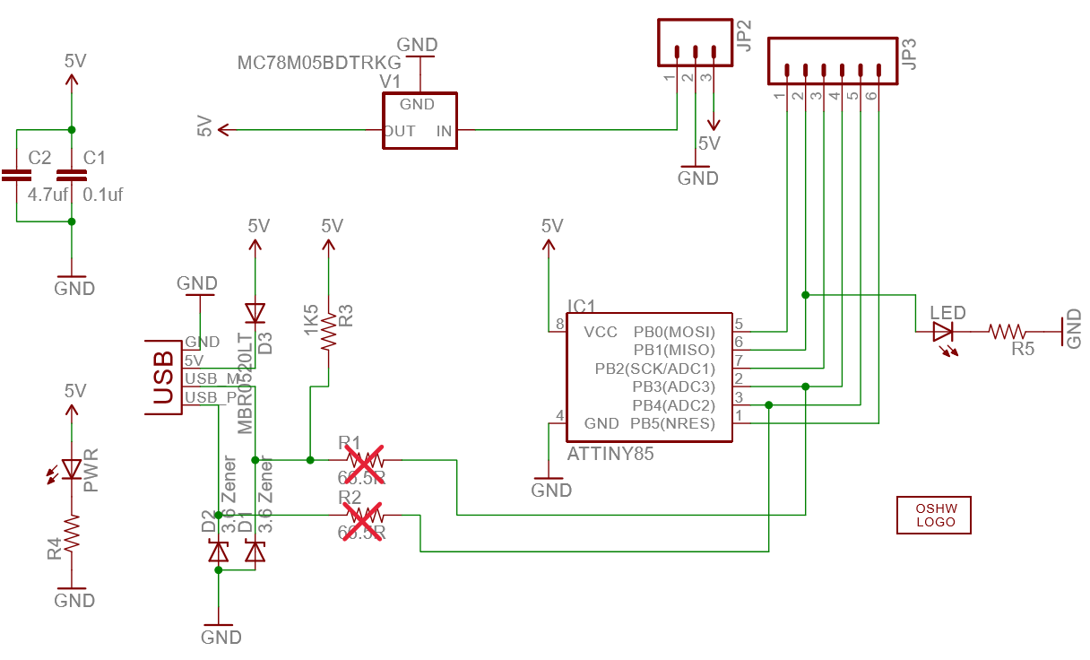

ich habe mehrere Digispark Attiny85 und möchte diese gerne mit meinem
Dragon im HV-Serial-Programming flashen. Leider habe ich dabei so meine
Probleme.

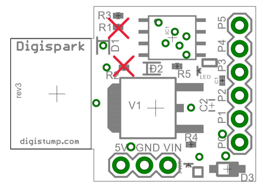

Zuerst zur Beschaltung: Es ist nur der Digispark an sich ohne externe
Leiterplatte. Die zwei Serienwiderstände für USB sind herausgelötet, da
ich diese Funktion nicht benötige. Mir geht es nur um den Formfaktor des
Digistumps.
Siehe Screenshots "Schaltplan.png" und "Board.png". R1 und R2 sind
herausgelötet. Somit hängen nur noch die LED und der Längsregler mit
Beschaltung an VCC am Attiny.

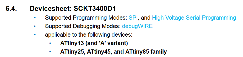

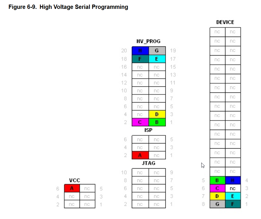

Ich habe zwei Lochrasterplatinen mit der Beschaltung aus "AVR Dragon
Anleitung 1 und 2" aufgebaut und beide Male keinen wirklichen Erfolg.
Auch die 5V namens "A" habe ich nicht vergessen.
Durch einen Zufall habe ich mal vergessen, GND anzuschließen und es
klappte mit mehr oder weniger Erfolg.
AtmelStudio7 meckert meist wegen der Betriebsspannung <4,5V. Wenn ich
mehrmals die Betriebsspannung oder die Device-ID auslese bekomme ich
jedes mal eine andere Spannung zurück. Zwischen 3,7V und 5,0V kann ich
programmieren, verifizieren, erasen usw. Ab und Zu muss ich die Meldung
mit den <4,5V wegklicken, aber es geht. Ist nur sehr nerfig.
Was kann ich dagegen machen? Ich habe zwischen GND und dem Digispark
verschiedene Widerstände zwischen 0,1Ohm und 10MOhm ausprobiert und
sogar Serienkondensatoren von 1nF bis 150nF ausprobiert. Brachte weder
Besserung noch Verschlimmbesserung. Hauptsache ich habe keine direkte
Verbindung mit 0Ohm zwischen GND und Digispark.
Ich habe auch schonmal testweise die Kondensatoren auf dem Digispark
herausgelötet um das Start-Prozedere zu stabilisieren, aber das brachte
auch keine Besserung. Beim HVSP wird ja zu Beginn mehrmals die
Betriebsspannung An- und Abgeschaltet, aber die Flanken sehen ziemlich
rechtwinklig aus.
Habt Ihr Ideen?

Falls die AVRs OK sind, kann's ja nur am Programmer oder der Verbindung
liegen.
Hast du es mal im ISP Modus oder mit einem anderen Programmer versucht?
Oder die Speisung aus dem Dragon (habe ich nicht, ist die einstellbar?)
weglassen und extern einspeisen.
Stromaufnahme des Digispark mal gemessen?
Vielleicht ein schlechtes Board mit Brücken?
