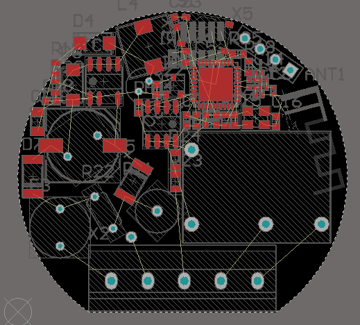

Ich habe ein neues Board designt und würde mich über Feedback freuen.

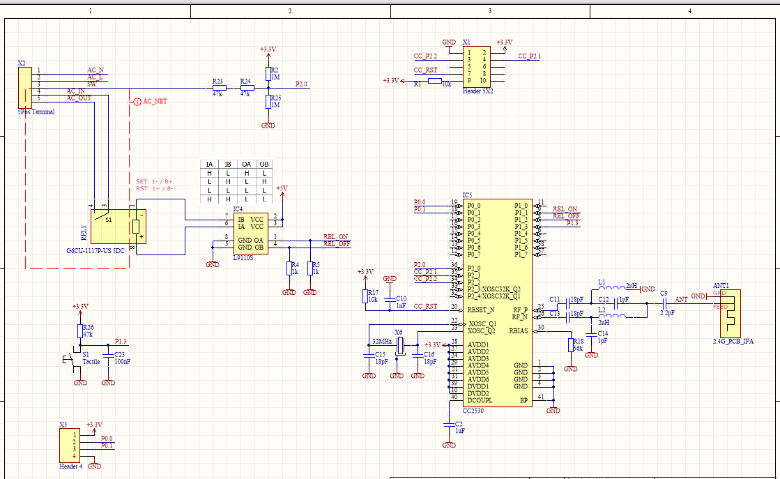

Funktion: Zigbee board mit Relais.
Oben links im Layout ragen zwei Komponenten noch etwas über den Rand
hinaus. Da werde ich wohl die Abmessungen leicht anpassen müssen.
Wichtiger als die Aussendimensionen waren mir jedoch die einseitige
Bestückung.

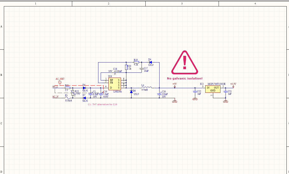

Vielleicht findet ja noch jemand einen Fehler oder hat sonstige
Anregungen.
Danke

Moin,
ich kenne mich damit ja nicht aus, aber bei meinen Platinen war es so,
dass ich die Bauteile eigentlich immer platzsparender anordnen konnte,
wenn die zueinander gleich ausgerichtet waren. Oder eben um Vielfache
von 90° gedreht waren. Ich vermute also, dass du Platz sparen kannst,
wenn du die Bauteile in der Mitte so wie die Bauteile drum herum
ausrichtest. Dann muss man zwar manchmal längere Leiterbahnen legen,
aber das geht bei den Bauteilen problemlos.
Leider habe ich hier kein Altium sonst würde ich mal eine Runde Tetris
spielen.
