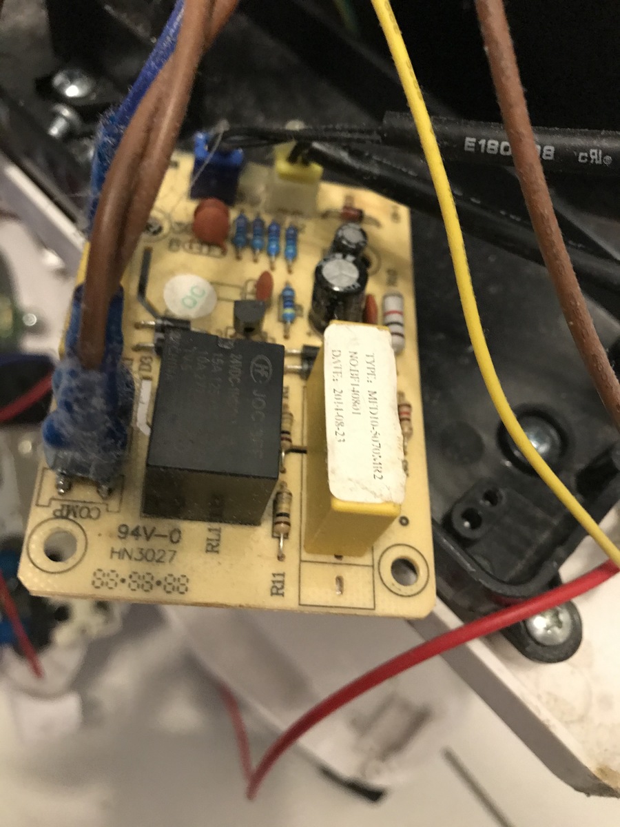

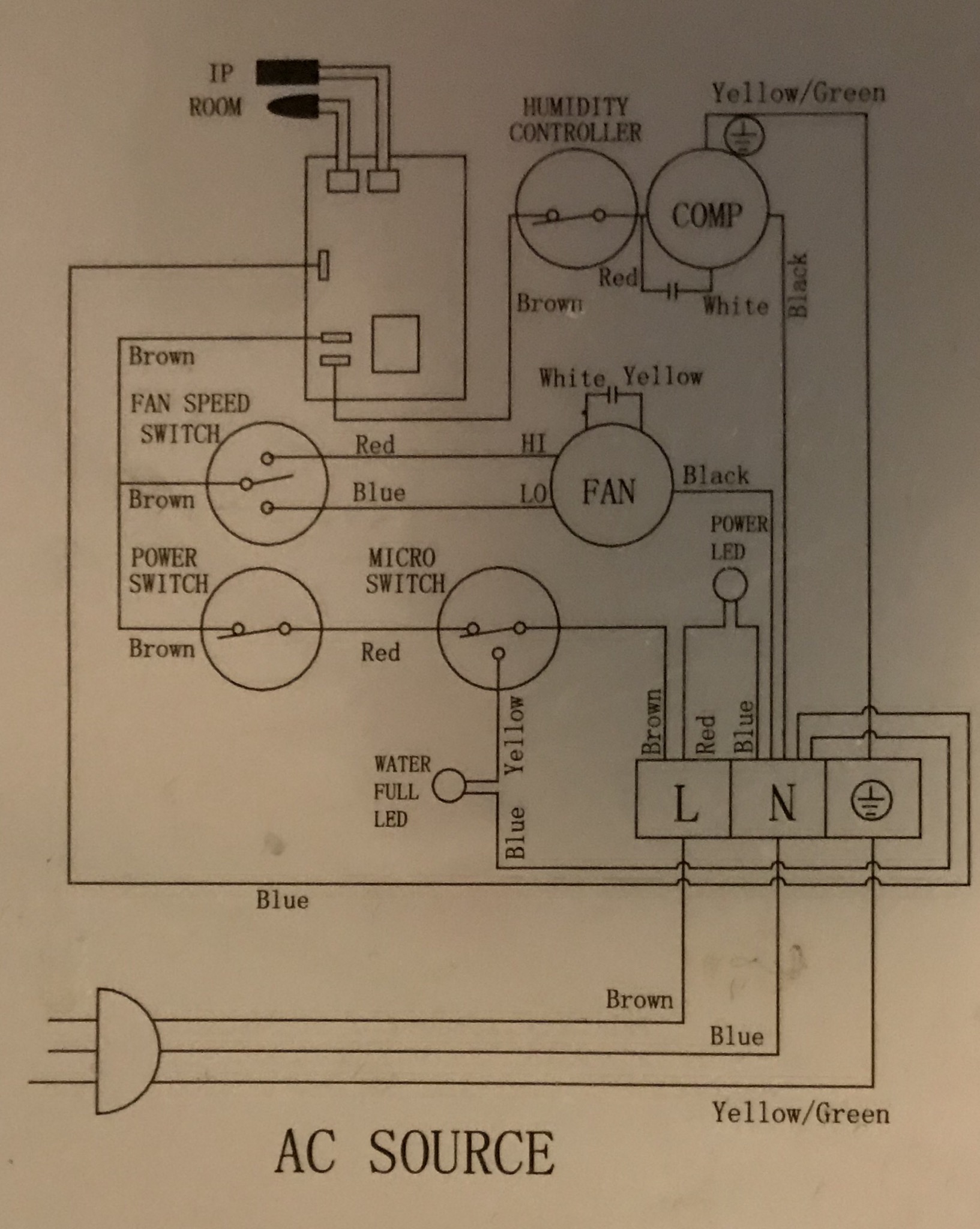

Hi, ich habe einen Luftentfeuchter (Trotec 75 S) der leider nicht mehr
anspringt. Genauer gesagt:
- Der Lüfter springt ganz normal an man kann zwischen den beiden
Lüfterstufen normal wählen (Mechanischer Schalter)
- Der Kompressor würde anspringen, aber das Relais schaltet immer aus
egal ob der Kompressor angeht oder nicht (durch Feuchtigkeitssensor
gesteuert der auch normal arbeitet)
Die Platine hat nicht viele Bauteile, aber ich weiß leider nicht welches
defekt ist. Wie kann ich das defekte Bauteil am besten finden?
Danke für eure Ideen...
Wenn ich was vergessen hab, bitte einfach nachfragen...
Danke im voraus für eure Hilfe. ;-)

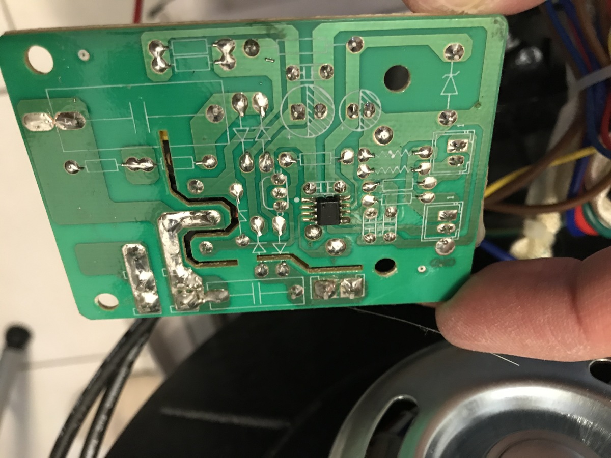

#6840750
Hat sich die Schaltung damals reparieren lassen?
Habe ein Problem mit der gleichen Platine:
wird die Platine einer kleinen Vibration ausgesetzt, schaltet das Relais
ab.
auf dem 8-Pin-IC ist kein Aufdruck.
denke die Schaltung stellt einen Vereisungsschutz des Entfeuchters dar.
es sind zwei sensoren angeschlossen, einer hängt im zufließenden
Luftstrom, einer ist an das Kühlaggregat geklemmt.
Nachlöten aller Lötstellen brachte keine Veränderung.

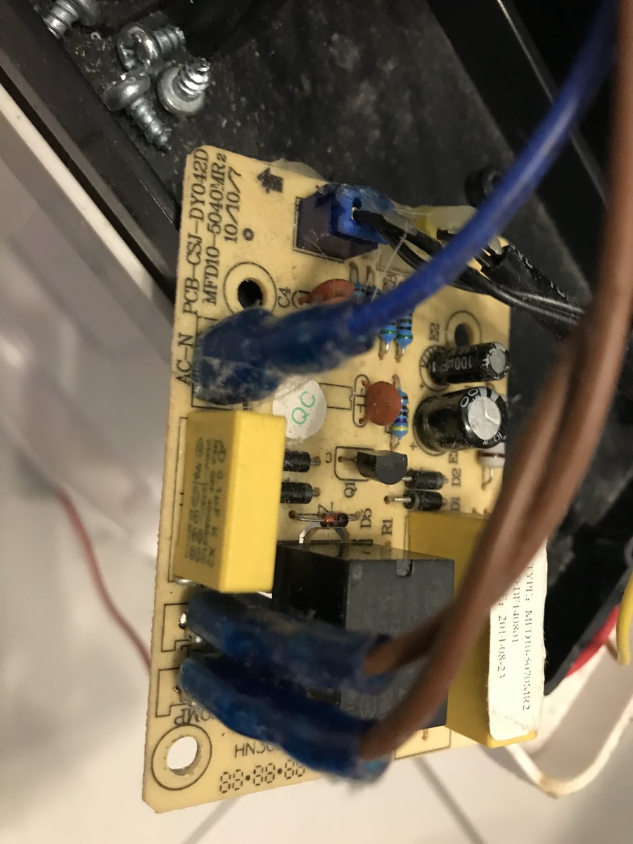

#6879818
Habe bei mir den Fehler jetzt beheben können.
Nach viel erfolglosem Nachlöten wegen vermuteter kalter Lötstelle
stellte sich heraus, dass die beiden Folienkondensatoren (0,47uF und
0,1uF) gealtert waren.
Der größere war wohl erschütterungsempfindlich und beide hatten nur noch
etwa die halbe Kapazität.
Beide ausgetauscht, und jetzt schnurrt er wieder!
Vielen Dank auch an Hubert G., der mich mit seinem Hinweis zum Auslöten
und Nachmessen inspiriert hat.
Viele Grüße,
Günther

Gast #6911449
Hallo zusammen, hatte genau das gleiche Störverhalten bei meinem
Luftentfeuchter. Bei mir lag es am 100nf zwischen des ersten Stromkreis
für das Relais. Der C sitzt gleich unterhalb des 100µF Becher Elko gegen
die Außenseite. Nach dem Ersetzen funktionierte alles wieder. Danke für
eure Tipps, hoffentlich kann ich noch jemanden hier weiterhelfen. Viele
Grüße Bernd
