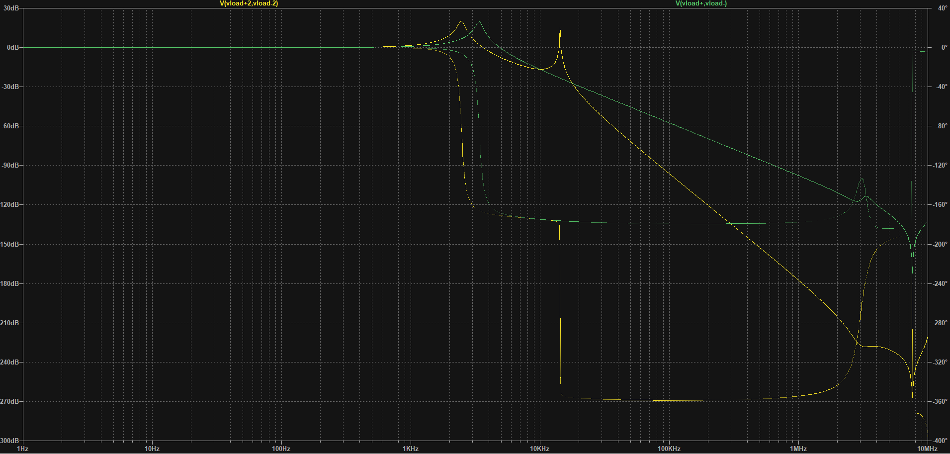

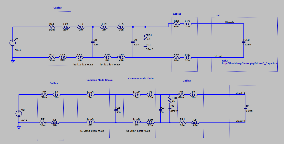

ich komme gerade in LTSpice nicht klar mit der AC Simulation eines
Filters.
Prinzipiell bekomme ich zwei unterschiedliche Kurven zu "derselben
Schaltung".
Mein Fehler finde ich gerade nicht und würde mich auf eure Hinweise /
Unterstützung freuen!

@Helmut: Danke und es stimmt. Generell tue ich mir gerade schwer ein
"single ended" filter auf differenziell umzustellen. Da muss ich noch
etwas weiter lesen, simulieren und dann würde ich mich melden.
