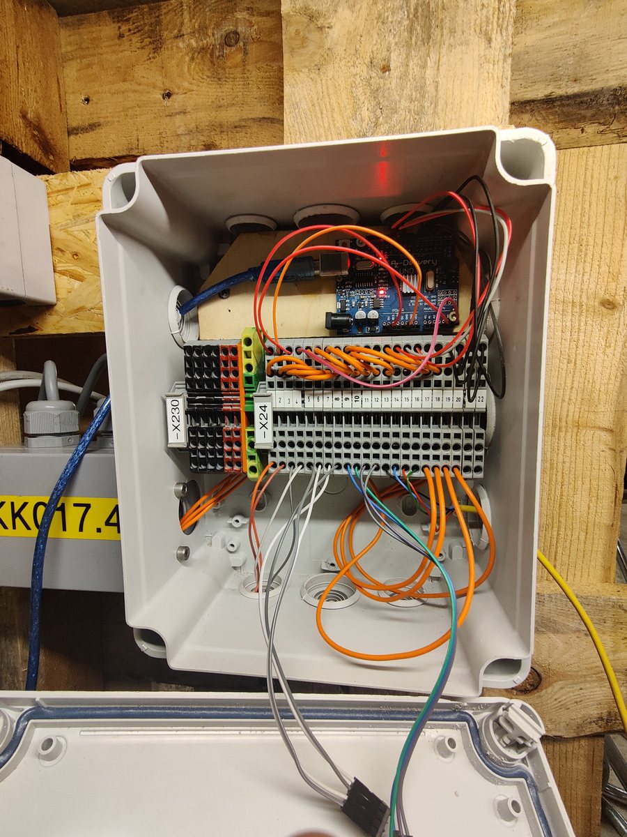

Ich habe ein Ferienhaus mit Lehm Boden im Keller der ist immer feucht
und ich bin nicht immer da zum Lüften. Daher habe ich mich entschieden
eine automatische Lüftung zu bauern. Es hat alles soweit geklappt bis
auf das Schalten der Ventilatoren. Wenn ich diese einschalte hängt sich
der Arduino auf.
Zur Programmerklärung:
Ich habe ein Menü auf das Display programmiert das man unter Punkt 1 die
Sensorwerte von Sensor 1 sieht unter Punkt 2 die Sensorwerte von Sensor
2 und Punkt 3 ist Automatik und Punkt 4 ist Dauerbetrieb ein und Punkt 5
sind Einstellungen.
Automatik:
Werden die zwei Sensorwerte in Absolutefeuchte umgerechnet und
verglichen und wenn der Sensor 2 kleiner ist als Sensor 1 dann wird
gelüftet. Es ist auch eine Hysterese berücksichtigt die unter den
Einstellungen verändert werden kann.
Dauerbetrieb:
Schaltet die Relais einfach ein bis zum nächsten Tasten.
Problem: Mir ist aufgefallen wenn ich Dauerbetrieb ein und ausschalte
das öfters hintereinander dann hängt sich der Arduino auf. Schalte ich
die 230V ab dann passiert das nicht mehr. Daher habe ich die 230V in
eine Extra Dose gebaut.
Code kann ich nachreichen wenn er benötigt wird aber ich denke es ist
kein Fehler da er ohne 230V funktioniert.

Wird halt wieder einmal eine grindige Verdrahtung sein die in den
Arduino hineinstört, nix neues unter dieser Sonne.
Ordentliche Versorgung?
geordnete Kabelführung zu den Relais (Freilaufdioden bei den Relais sind
vorhanden?)
Woher kommen die 5V für alles? Vom USB-Kabel? Na dann, Übeltäter
vermutlich schon gefunden....
Mach ein brauchbares 5V-Netzteil in deine Kiste und dann neues Glück.

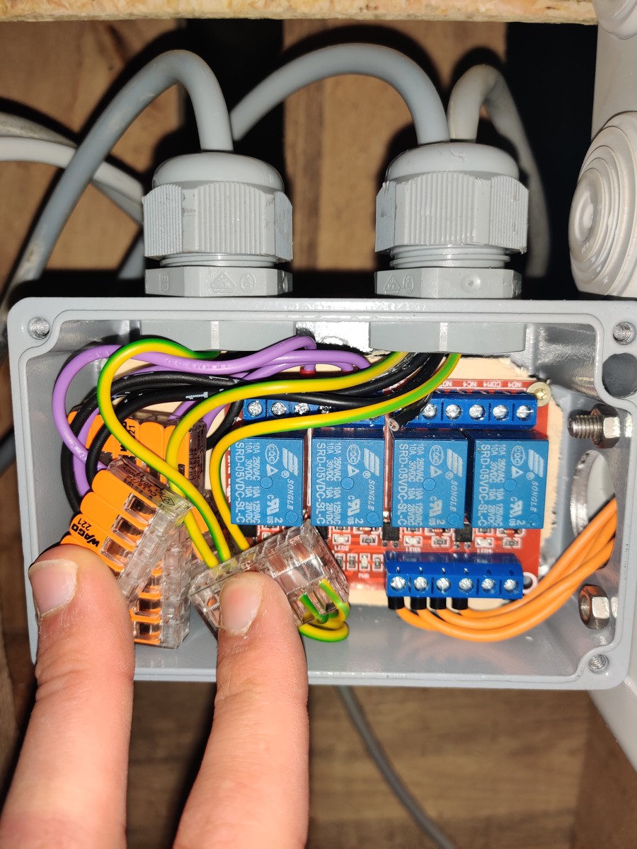

Und was ist das für eine Relaiskarte? Haben die Relais Treiber davor,
oder hängen die womöglich direkt am Port-Pin?
Das Thema Freilaufdiode wurde ja schon angesprochen, aber da etwas
Hühnerfutter zu sehen ist, gehe ich mal davon aus.
#6227932
Die Versorgung findet derzeit nur über USB statt. Was soll alles über
das externe Netzteil versorgt werden ?
Kannst du mir ein gutes 5v Netzteil empfehlen?
Und eventuell auch eine Relais Karte mit Freilaufdiode brauche nur 2
Stück oder eines reicht auch. Bin mir nicht sicher ob bei mir eines
verbaut ist hab ich irgendwann zu einem Bastelkit dazu bekommen.

Ich habe mir nach schlechten Erfahrungen Relais am Controller nie mit
der Versorgung des Controllers zu betreiben. Selbst mit Schutzdiode gibt
es dabei immer noch Störungen auf der Versorgung. Ich betreibe Relais
normalerweise mit 12V (und versorge von dieser Spannung den Prozessor
über einen Stabi z.B. 7805, der aber ein sauberes Layout mit
Abblockkondensatoren am Ein- und Ausgang bekommt. Die Relais steuere ich
mit Darlingtonarrays wie ULN 2003 an, die auch schon einen gemeinsamen
Anschluss für integrierte Freilaufdioden haben, der mit den 12V
verbunden wird. Werden die Relais über längere Drähte mit dem
Darlingtonarray verbunden, schalte ich über jedes Relais direkt noch
eine eigene Diode.
Die Relaiskarte sieht "eigentlich" recht gut aus. Ich habe aber auch
Karten gesehen, bei denen der Abstand zwischen Spulenkontakten und
Schaltkontakten nicht den für Netzanwendungen erforderlichen
Sicherheitsabstand entsprachen. Besonders im feuchten Keller können dann
schnell Kriechströme von der geschalteten Last auf die Ansteuerschaltung
und den Prozessor übersprechen. Die Verkabelung sieht solide aus und der
Abstand zwischen Kabeln zum Prozessor und denen zu den Ventilatoren
scheint mir groß genug. Aber da Ventilatoren induktive Verbraucher sind,
erzeugen diese beim Schalten hohe Schaltimpulse, die leicht übersprechen
können.

Michael schrieb:
> Wenn ich diese einschalte hängt sich der Arduino auf.
Ja nun, störsichere Elektronik zu bauen muss man lernen.
Bloss, weil Arduino drauf steht, heisst das doch noch lange nicht, daß
man bauen kann wie man will und trotzdem erwarten kann daß alles
funktioniert.
Arduinos haben auch den Nachteil, keinen Watchdog per Fuse einschalten
zu können, wie es in jeder Industriesteuerung eigentlich der Fall sein
sollte.
Michael schrieb:
> Schalte ich die 230V ab dann passiert das nicht mehr.
Ja nun, Relais übertragen die Abreissfunken an den Kontakten (Funk !)
auch drahtlos in die nahedran liegenden Leitungen der Arduino-Schaltung,
und deine Leitungen sind extrem lang und auch noch im Bogen gelegt,
perfekte Empfangsspulen. Und dann noch die chinesischen Billigrelais die
keine SELV Netztrennung besitzen. Die Optokoppler auf der Relaisplatine
sind nämlich reine Deko. Und dann noch Kontakte ohne Snubber. Dann die
Stromversorgung über USB erst durch den Arduino schleifen, dann über
dessen Ausgang auf die Klemmleiste, dann durch ewig lange Leitungen in
alle Himmelsrichtungen zum Relaisboard, Display, Feuchtesensor.
Wenn man schon dummerweise 5V Relais verwendet, sollte man die
Spannungsversorgung am Eingang erst mal abblocken (470uF Elko), dann
Masse (und plus) direkt zum Relaisboard und direkt zum Arduino führen,
von dem darf es dann weiter an Display und Feuchtesensor gehen.
100Ohm1W/0.1uFX2 Snubber an die Relaiskontakte und die Leitungen kurz
halten könnte helfen. Watchdog im Programm einschalten beruhigt aber
mehr.

Du hast ein EMV-Problem!
Entstörung der Motoren (Filter, Snubber über den Kontakten), ordentliche
Stromversorgung für den Prozessor, Filter in der Stromversorgung, keine
großen Kabelschleifen, auf nicht in der Versorgung usw. wären mal ein
Anfang.

Wie viel Strom ziehen die Relais im Einschaltmoment?
Vielleicht kannst du die auch nacheinander aktivieren.

Ich möcht mich mal bedanken für die vielen Antworten.
1) Bei dem Lehmboden habe ich mich falsch ausgedrückt das haben wir
bereits beseitigt bzw mit einer Folie ausgelegt und mit Schotter und
einen Holzboden verkleidet ist schon viel besser mit der Feuchtigkeit.
Aber das Problem ist wenn es viel Regnet dann kommt es bei einer kleinen
Stelle bei der Wand rein. Das können bzw wollen wir nicht richtig machen
da es mit viel Aufwand und hohen Kosten verbunden ist. Das Haus wird
später mal abgerissen. Der Keller dient derzeit als Party Raum da er
unter der Erde liegt gibt es keine Lärmbelästigung. Daher gut Lüften das
kein Schimmel entsteht.
2) Ihr habt so viele Vorschläge gemacht und ich weiß nicht was am besten
funktionieren wird ich werde mich nach und nach durchtesten. Angefangen
hätte ich mal mit einer externen Spannungsversorgung.
Ich habe noch ein 24V Relais von Finder Zuhause gefunden ist das zu
gebrauchen wenn ich noch ein 24V Netzteil dazu nehme ?
