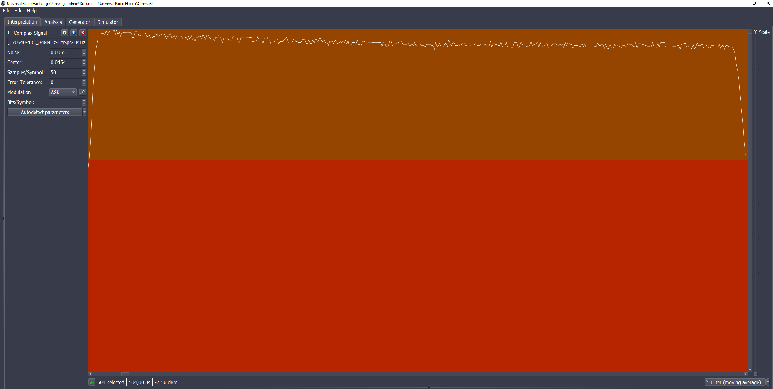

Ich möchte versuchen, eine Funkfernbedienung der Firma Clemsa, Typ
Mastercode MV-12 mit einem Arduino, o.ä. nachzubauen. Der Hersteller ist
aus Spanien und der normale Einsatzzweck dieser Fernbedienung ist für
Garagentore. Sie hat einen 8-stelligen DIP-Schalter, wobei 1 - 6 auf +
und 7 und 8 auf - gestellt sind.
Ich habe mir ein RTL-SDR Blog V3 gekauft und das Signal mit dem
Universal Radio Hacker 2.8.6 aufgenommen. (Datei:
RTL-SDR-20200418_170540-433_848MHz-1MSps-1MHz.complex16s)
Die Clemsa arbeitet so, dass ich eine Taste drücke und halte und dann
eine bestimmte Zeit lang ein Signal gesendet wird.
Ich habe das Signal dreimal hintereinander aufgenommen, damit man sehen
kann, ob es sich um einen rolling code handelt. (Bild: 001 alle drei
Signale und Einstellungen)
In den Internetanleitungen sieht die Interpretation der Signale immer so
einfach aus, aber ich bin mir bei meinen Signalen nicht so sicher:
- Ich sehe zwar ein System, kann es aber nicht zuordnen.
- Ist es ein ASK-, FSK- oder PSK-Signal?

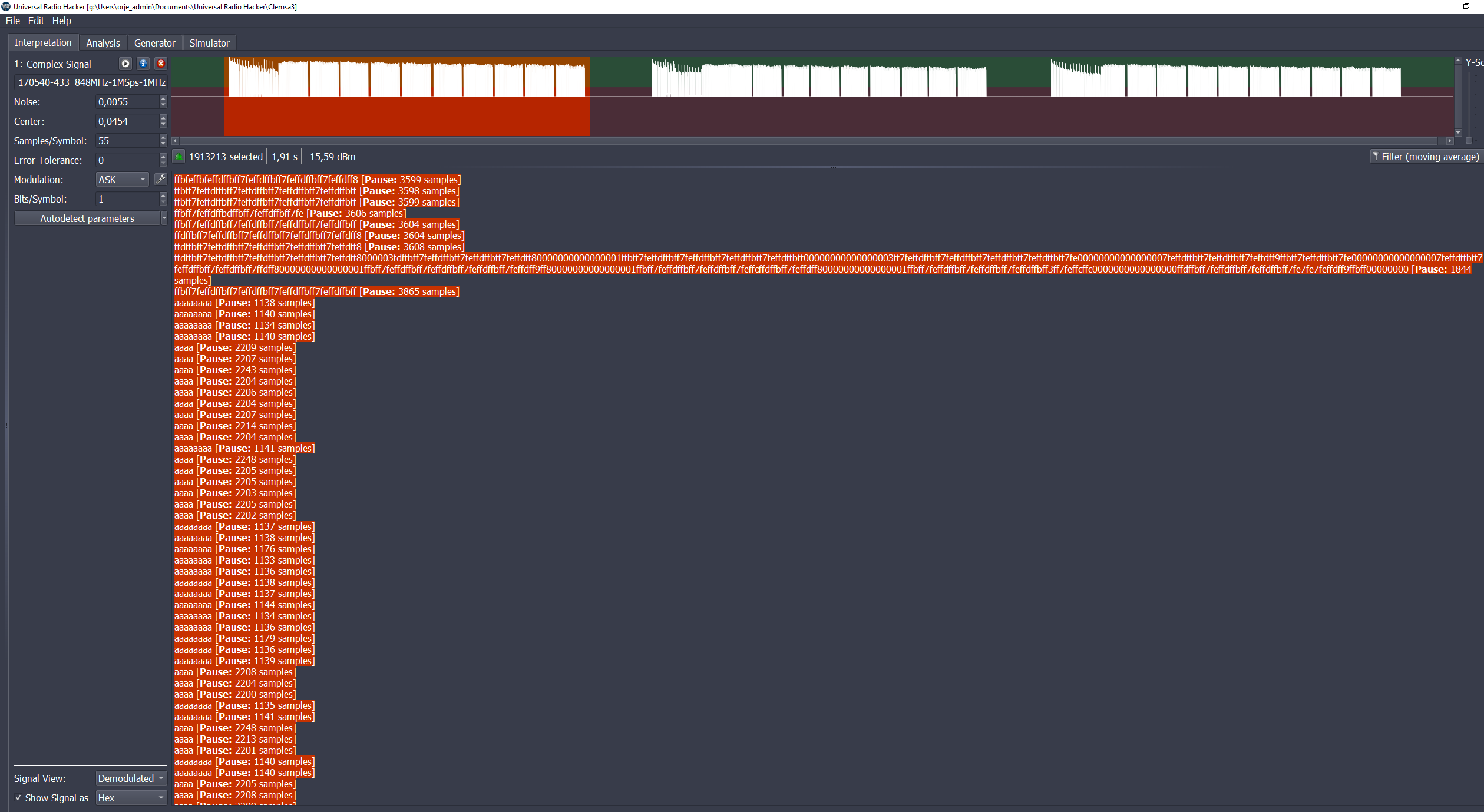

- Es scheint einen Anfangsblock und neun Folgeblöcke zu geben, wobei der
Übergang vom Anfangsblock in den ersten Folgeblock eine kürzere Pause
hat, als zwischen den restlichen Folgeblöcken.
- Das nächste Problem ist, dass die Sample/Symbol-Länge im Anfangsblock
~10-fach höher, als in den restlichen Blöcken. Ich muss dann im URH auf
die Sample/Symbol-Länge der Folgeblöcke einstellen, da sie kürzer ist.
(Bild: 002 Signallänge erster Block, Bild: 003 Signallänge Folgeblock)
- Dann sehe ich im Anfangsblock häufig ein hex-Muster fe und in den
Folgeblöcke aaaa oder aaaaaaaa. (Bild: 004 Hexmuster)
Damit bin ich dann mit meinem Latein am Ende. Kann mir jemand sagen,
welches Muster sich daraus ergibt?
