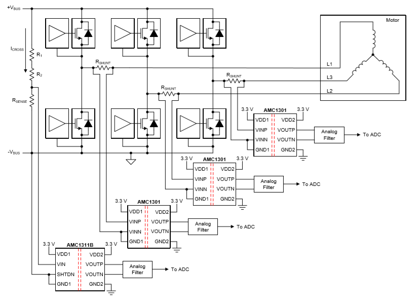

ich arbeite aktuell an einem zweiten Prototypen eines kleinen Umrichters
( Versorgungsspannung <= 250 V und 20 A) und wollte zur Strommessung
AMC1301 einsetzen. Ich hab euch mal das Bild aus dem Datenblatt
angehängt. Mir geht's dabei um die Spannungsversorgung dieser
Isolationsverstärker.
Bei meinem ersten Prototypen habe ich noch auf Hallsensoren gesetzt,
jetzt will ich das Ganze mal mit Shunts machen. Zudem würde ich meine
Schaltung auch gerne für eine Betriebstemperatur jenseits der 100°C
auslegen.

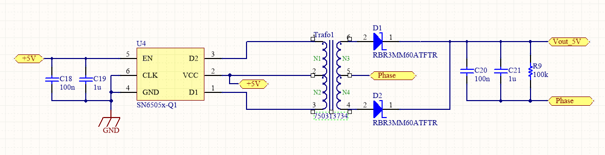

Meine Frage bezieht sich auf die Versorgungsspannung mit
Pushpull-Treibern wie dem SN6505B und den dazugehörigen kleinen
Transformatoren von Würth.
Die Eingangsseite vom Transformator liegt ja ganz normal auf ruhendem
Potential. Die Ausgangsseite vom Transformator springt schön mit den
Schalterstellung hin und her, was ja nicht selten Probleme bereiten
kann.
Bei meinem ersten Prototypen hab ich beispielsweise für die High- und
Lowsidetreiber Recom R12P21503D genommen, da war das springende
Potential überhaupt kein Thema.
Jetzt würde ich aber eher auf was mit höherem Temperaturbereich gehen
und da kommen solche fertigen DC/DC nicht mehr in Frage.
Hat jemand von euch das schon mal mit den SN6505 oder ähnlichen
Bausteinen sowas gebaut?
Für Alternativen oder bessere Vorschläge bin ich natürlich auch offen.

Ich hab das mal mit einer einfachen Bootstrap-Schaltung aus Diode und
Kondensator und einem Linearregler dahinter gemacht.
Man muss halt die Verlustleistung im Auge behalten bzw. die on-time der
low-side FETs, damit die Spannung an den AMCs nicht zusammenbricht. Die
ziehen ja durchaus ein bisschen Strom.
Bootstrap kommt für mich an der Stelle nicht in Frage, weil ich mich
auch nicht von der Lowside abhängig machen möchte.
Ich habs mal angehängt, wie ich mir das ganze Vorstelle. Der AMC1301
würde dann zwischen Vout_5V und Phase angeschlossen werden.
+5 V und GND stammen aus der Niederspannungsversorgung.
Ich hätte noch erwähnen sollen, dass ich plane GaN-Schalter einzusetzen.
Mein erster Prototyp hatte noch SiC-Mosfets von Wolfspeed.
Im Datenblatt zum Würth 750313734, der theoretisch in Frage kommen
würde, schreibt ein Voltage Time Product von 11 uVs.
Was mir Sorgen bereitet sind die brutalen Anstiegsgeschwindigkeiten und
wie die Sekundärwicklung, die auf dem springengen Potential liegt darauf
reagiert.
Kann man irgendwie anhand von dem Voltage Time Product auf die Eignung
bezüglich der Sprunggeschwindigkeit schließen?
Die Formel dahinter lautet ja nur V * t = L * Isat, aber das
berücksichtigt ja weder die DutyCycle noch sonst irgendwas.
Grüße
