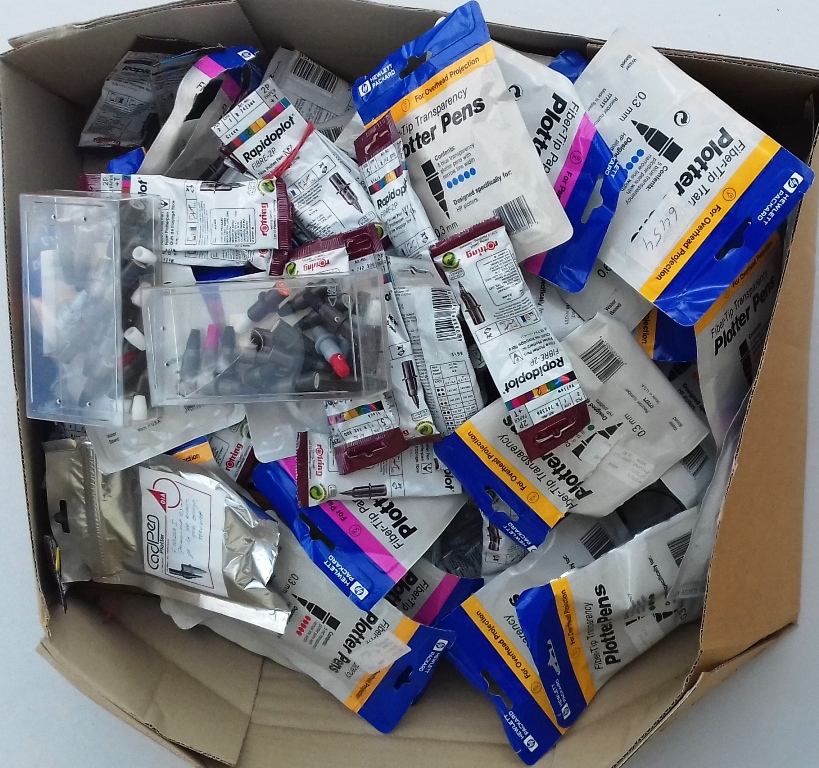

[s] HP74xx Plotterstifte
Angekommt, mit reichhaltige Auswahl.
Danke !
