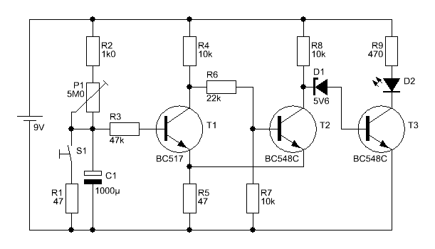

ich habe da ein Problem. Ich muss eine Schaltung für meine FIP
beschreiben weiß aber überhaupt nicht wie sie funktioniert. Es wäre sehr
nett wenn mir jemand die Schaltung technisch erklären könnte, also der
schrittweise Ablauf.
Ich danke schon mal im vorraus!

Weiß zwar nicht was ein FIP ist...
Die Schaltung setzt für die definierte Erkennung der Schaltpunktspannung
am Ladekondensator C1 eine sogenannte Schmitt-Triggerschaltung ein. Ein
Schmitt-Trigger(ST) zeichnet sich durch Hysteres der
Schaltschwellenspannung ein. Je nach Bemessung der Komponenten kann man
den Spannungs Unterschied zwischen Ein- und Ausschalten gezielt
beeinflussen. Diese Hysterese wird hauptsächlich durch den gemeinsamen
Emmiterwiderstand der beiden ersten Transistoren und das Werteverhältnis
R6/R7 bewirkt. Das Verhältnis von R6/7 beeinflusst die Hysteresespannung
maßgeblich. Der Emitterwiderstand ist für die Größe der Hysteresis
verantwortlich.  Bei langsamen Spannungsänderungen wie sie an C1 beim
Laden auftreten, ist ein ST zur Vermeidung von unkontrollierbaren
schnellen Ein und Ausschalten notwendig. Der Ausgangstransitor wird über
die Zenerdiode angesteuert um die LED zu betreiben. Die Hysterese
bedeutet, daß der ST bei einer höheren Spannung einschaltet und einer
etwas niedrigeren Schaltung ausschaltet und verhindert in diesen Fall
ein zeitweise unregelmäßiges Flackern der LED.
Schnitt-Trigger kann man auch mit Operationsverstärker und durch
gewöhnliche integrierte Komperatoren wie LM393 durch positive
Rückkopplung realisieren.
Die FIP wird durch den Kurzschlußschalter an C1 initialsiert, d.h. Die
C1 Spannung  wird durch totale Entladung an Null V gebracht. Beim Öffnen
des Schalters wird C1 über das 5MOhm Poti exponenzial geladen. Beim
Erreichen der Schmitt-Trigger Schwellenspannung reagiert der ST und
schaltet die LED ein.
Ganz moderne Leute verwenden für solche Anwendungen manchmal uC;-)

An sich ist die Funktion der Schaltung recht einfach gehalten. Du mußt
die kritischen Teile der Schaltung trennen. Ein erst kurzgeschlossener
Kondensator lädt sich nach Freigabe durch den Schalter sehr langsam über
das Poti auf. (Jetzt such mal im Netz nach Kondensatoraufladung. Dann
wirst Du diesen Teil verstehen können und wie man die Zeitdauer
einstellen kann.)
Probleme geht man oft durch "Divide and Conquer" an. Schon die alten
Römer unter Cesar wußten das schon.
Die separate Transistorschaltung reagiert bei ein paar Volt Spannung von
C1 und schaltet dann die Leuchtdiode ein. Dazu mußt Du eben alles über
Schmitt-Trigger Schaltungen recherchieren. ( Warum wird hier ein
Schmitt-Trigger genommen?) Wenn Du einen Schulkameraden hast, bespreche
es mit ihm. Durch gemeinsames Diskutieren und Rätseln komen neue
Erkenntnisse. Wenn Du einen Internetartikel nicht gleich verstehst, dann
lese ihn nach einem Tag wieder oder sehe Dir andere zum Thema an.
Also versuche mal die Fragen der Reihe nach zu veantworten:
Warum R2, P1, C1?
Warum der Schalter S1 über R1 Widerstand um C1 kurzzuschliessen?
Wie funktioniert Q1, Q2? Warum der 47 Ohm am Emitter von Q1und Q2?
Warum Q3 und die Zener Diode?
Warum R9 in Serie mit der LED?
Was ist der Zweck von R6 und R7?

Fuer die Schaltung haette ich einen NE555 genommen. Das waere eine Idee
falls die Frage kaeme, wie das alternativ geloest werden koennte.
Fange an das so aufzubauen.
Die Schaltung wird unter Strom gesetzt.
Der C laedt sich, S1 offen, auf. Zeichne die Aufladekurve.
Q1 ist zu beginn zu, Q2 leitend, Q3 gesperrt.
Nimm einfach die Mitte der Aufladekurve, ab da wird Q1 leitend, alle
anderen nichtleitend.
Und dann erst nimm die Hysterese des Schmitttriggers dazu.
Den Rest musst Du selber erarbeiten.
