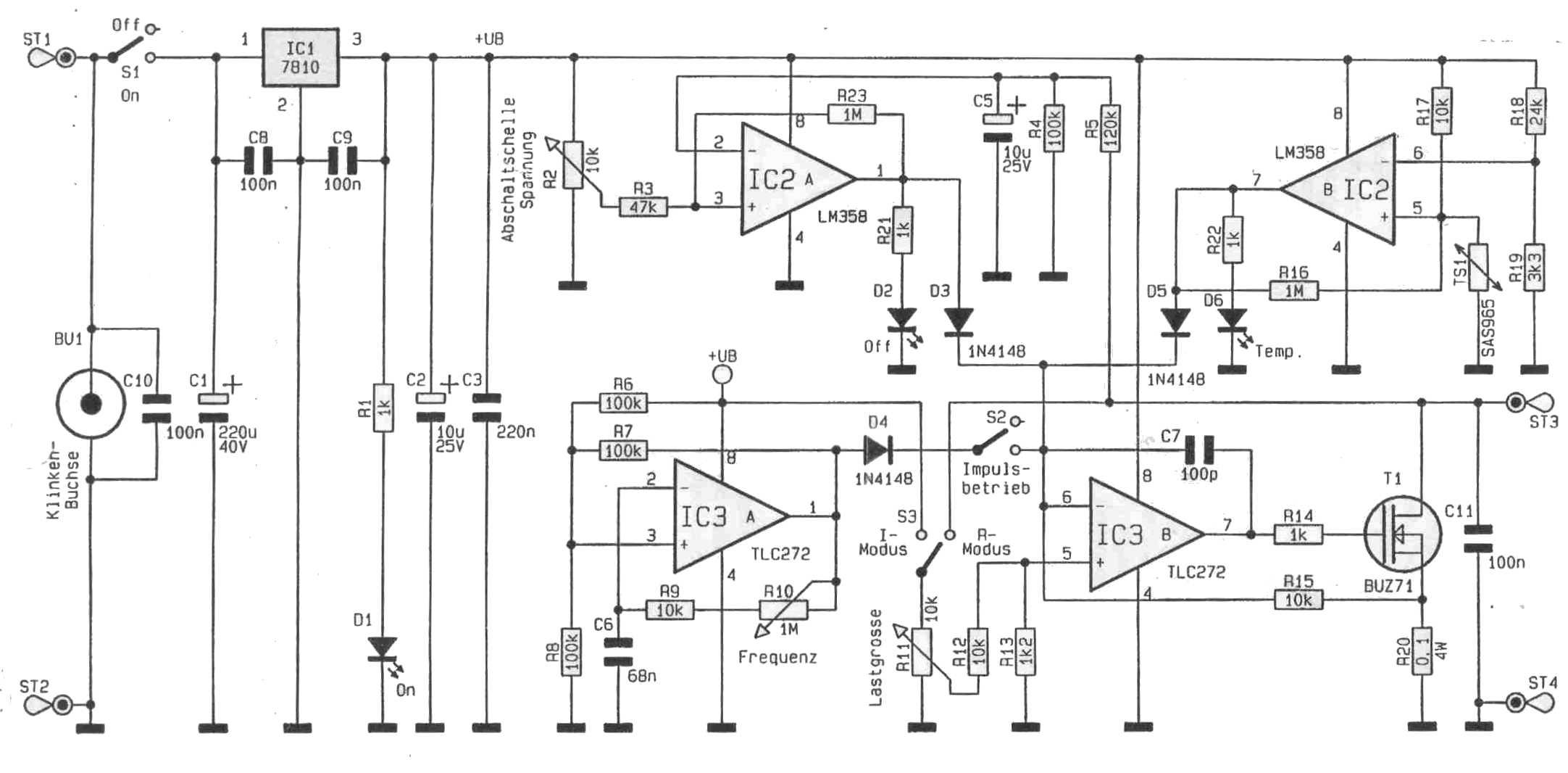

Servus, möchte mir die ELV-Last von ELV 1993, März (19) nachbauen. Welchen Ersatz könnte man für den BUZ71 TLC272 nehmen? Drain-Source-Widerstand: Sind da gravierende Unterschiede zu verzeichnen, wenn z. Bspl. 70mOhm zu 85mOhm bei verschiedenen Ersatztypen vorliegen? MfG Eppelein

Das ist aber kein Problem, letztlich wird über dem RdsOn nur Leistung verheizt. Kannst einen beliebigen nehmen, Kalibrieren musst Du ja eh. Für den OPV schätz ich das Gleiche. Ein Schaltplan wäre hilfreich gewesen.

Eppelein V. schrieb: > Welchen Ersatz könnte man für den BUZ71 > TLC272 > nehmen? Muss man Ersatz nehmen ? Wenn du eh kaufen musst, kannst du gleich die originalen nehmen. Der MOSFET müsste zumindest denselben SOA Bereich wie der BUZ71 aufweisen, der OpAmp bei der Last dieselbe Phasenreserve wie der TLC272. Wenn du nicht kaufst sondern in dsr Wühlkuste hast, sag welche(n) du als Ersatz nehmen willst.

Eppelein V. schrieb: > den MCP6002 Aber Schaltplan und Datenblatt lesen kannst du? Der MCP6002 verträgt max. 6V Vcc, die Versorgungsspannung in der Schaltung ist aber 10V.

Hier noch die Schaltung. Quelle: mikrocontroller.net

Eppelein V. schrieb: > bis auf den BUZ71 habe ich alles da. Auch einen SAS965, erstaunlich. Eppelein V. schrieb: > IRFZ24N Also die 10ms Kurve liegt oberhalb derer vom BUZ71, aber er hat keine DC Kurve im SOA Diagramm, ist also für lineare Lasten nicht geeignet.

Eppelein V. schrieb: > IRFZ24N Für so eine Linearanwendung nicht geeignet.

Michael B. schrieb: . > > Auch einen SAS965, erstaunlich. KTY81-121 > > Eppelein V. schrieb: >> IRFZ24N > > Also die 10ms Kurve liegt oberhalb derer vom BUZ71, aber er hat keine DC > Kurve im SOA Diagramm, ist also für lineare Lasten nicht geeignet. Merci - also besorge ich mir den BUZ71 MfG Eppelein

Der TO koennte zehn selektierte davon parallelschalten mit jeweils eigenem 1Ohm Sourcewiderstand plus 100k zur Rueckkopplung auf den OP Eingang. ;o)
