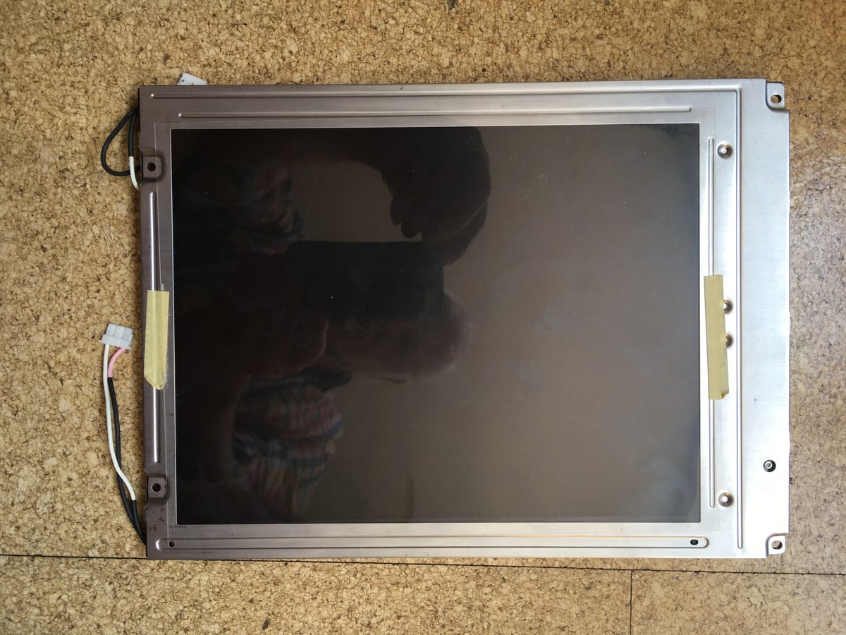

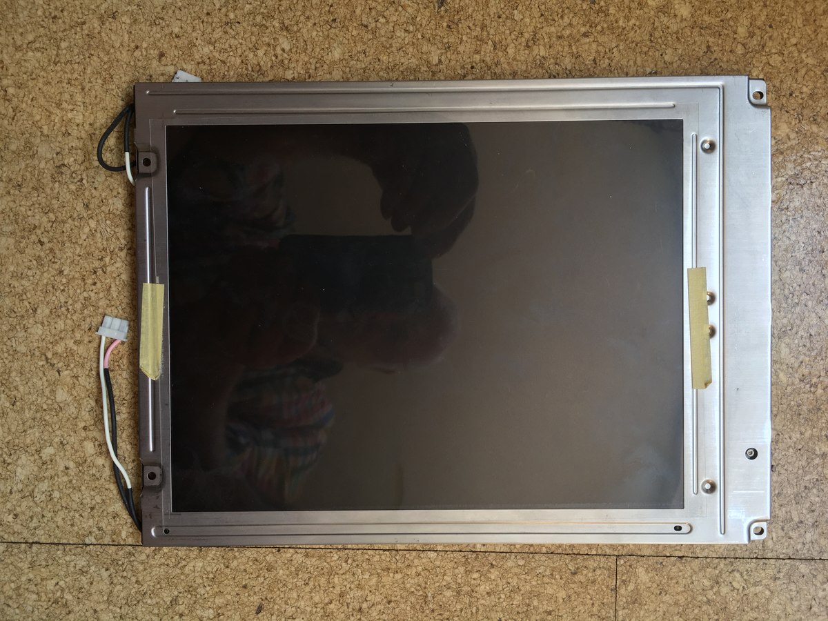

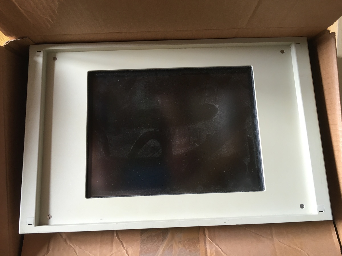

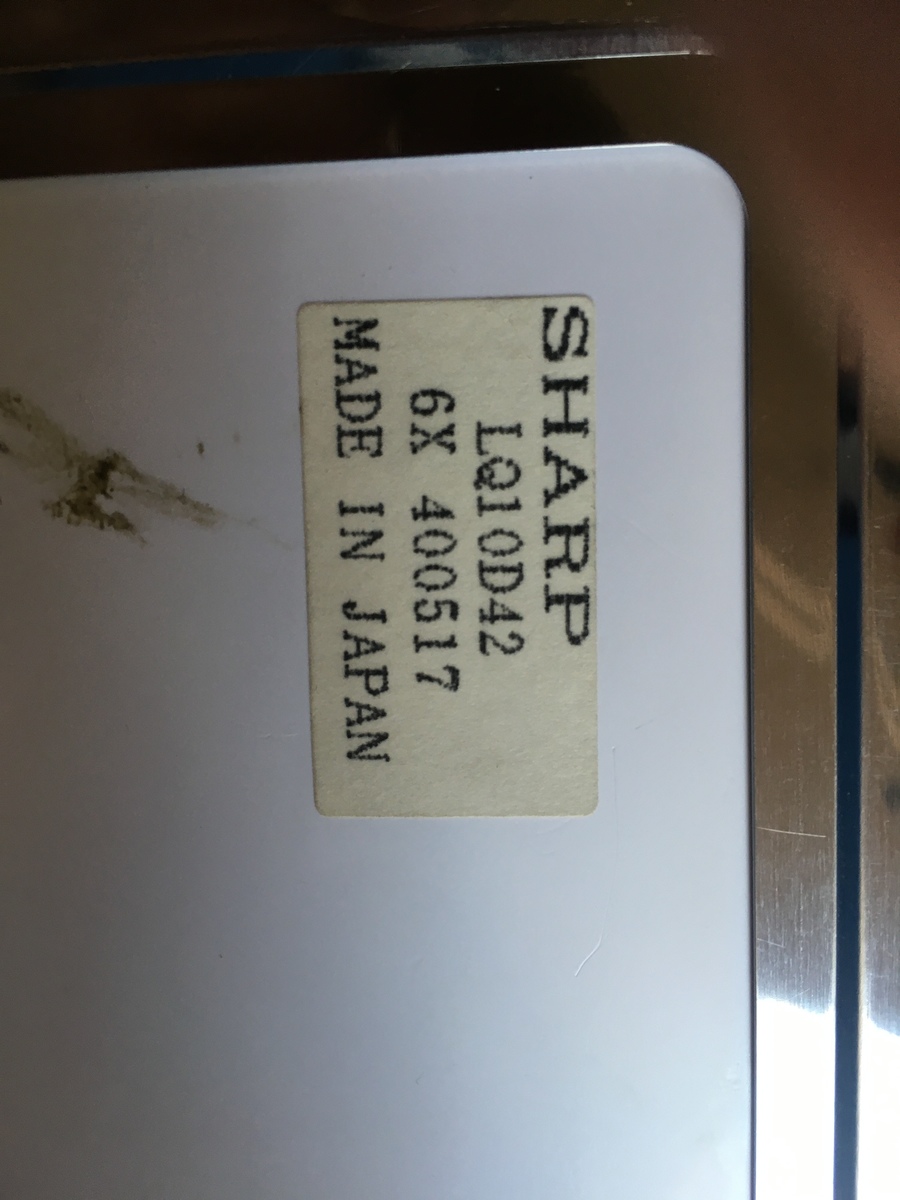

Bei Aufräumen habe ich zwei TFT Panels gefunden, ca. 10 Jahre alt.
Die sind zu verschenken, gegen Portoersatz, ca. 10€
Auflösung vermutlich VGA oder SVGA, Größe 10 Zoll
Sharp LQ10D42 und Siemens im Gehäuse eingebaut mit Touchscreen, Netzteil

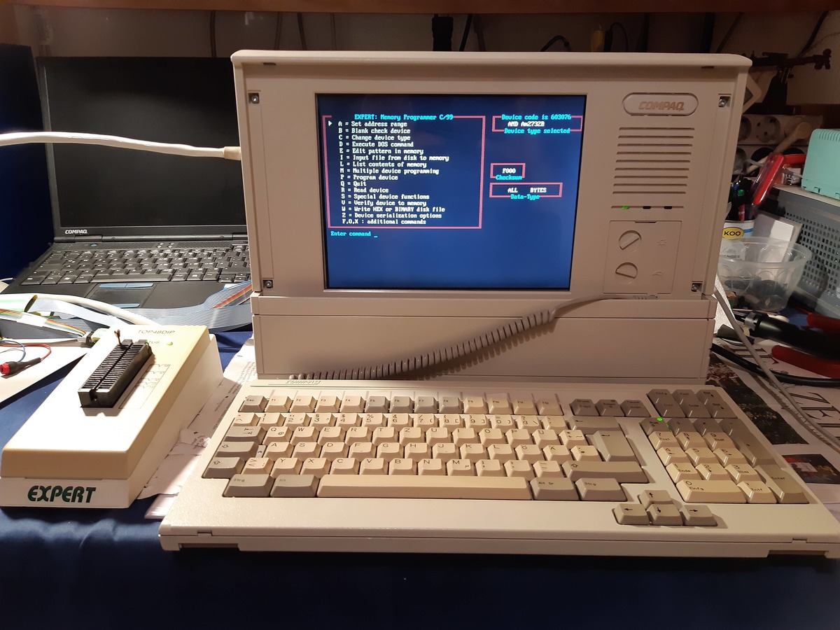

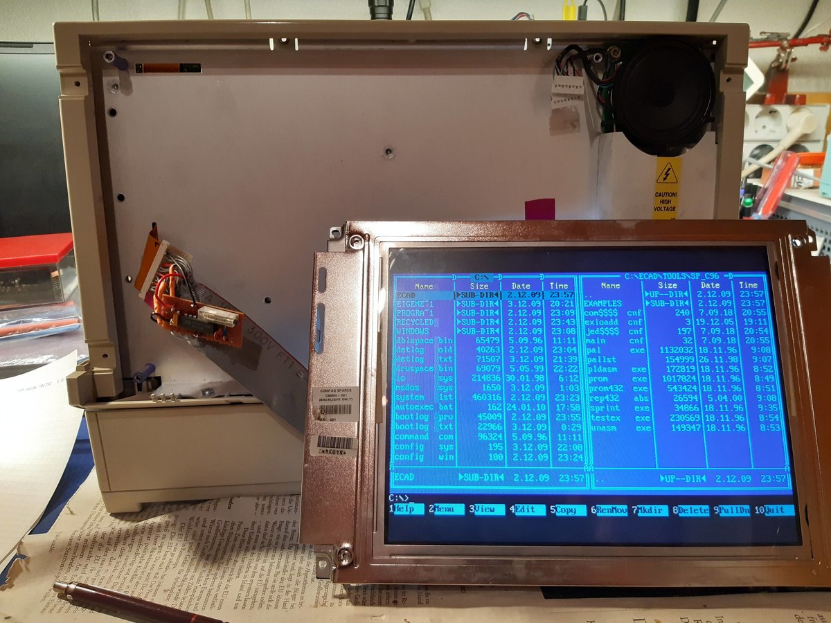

So, das Panel ist eingebaut. Der Compaq Portable 486c von 1992 ist
nicht nur historischer Computer in meiner Sammlung (die meisten anderen
dort stammen von Apple oder Sinclair), sondern er muss sich seinen Strom
noch als Bedienteil für meinen Data I/O Sprint Expert verdienen.
Das LQ10D42 ist ungefährt zwei Generationen neuer als das originale
LQ10D016. Mechanisch passte das einigermaßen, ich habe das Chassis des
alten Displays als Montagerahmen verwendet. Elektrisch musste ein
bisschen improvisiert werden. Das neue Display braucht ein zusätzliches
Blanking-Signal, welches den sichtbaren Bereich markiert. Das habe ich
erstmal provisorisch mit einem RC-Delay aus dem HSYNC erzeugt. Jittert
etwas und driftet mit der Temperatur, aber so kann man erstmal arbeiten.
Später kommt da eine digitale Verzögerung rein, dann wird es pixelgenau.

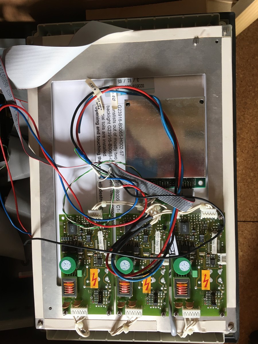

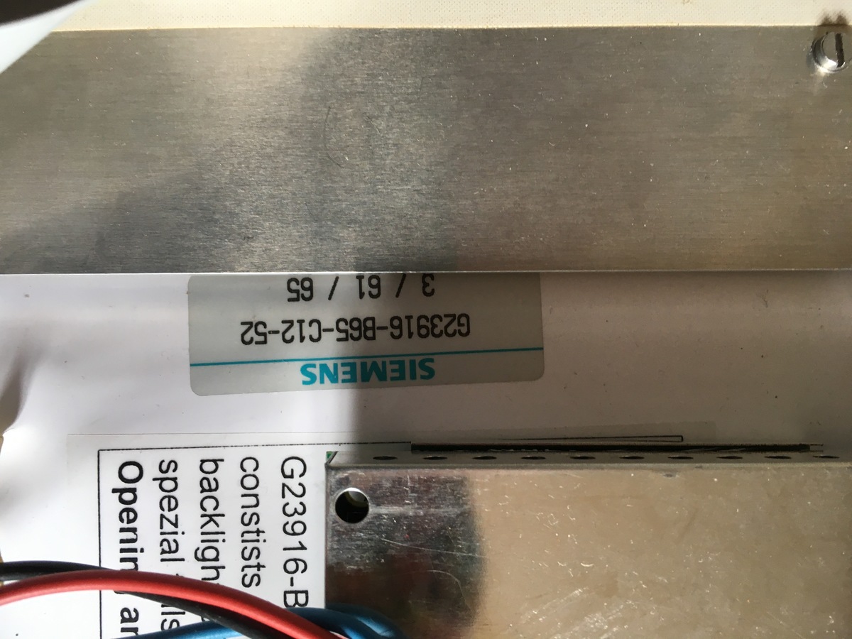

In dem Originaldisplay sitzen nicht nur zwei fingerdicke Neonröhren als
Backlight, sondern auch ein Dutzend SMD-Elkos. Und die stammen aus
dieser legendären Serie aus den frühen '90ern wo der Elektrolyt die
Gummidichtung auslöst. Die Suppe ist quer über die Leiterplatten
gelaufen (insgesamt vier, plus zwei Sub-PCBs mit den DC/DC-Wandlern) und
hat ein ordentliches Feuerwerk veranstaltet, dass diverse ASICs nicht
überlebt haben :-(
