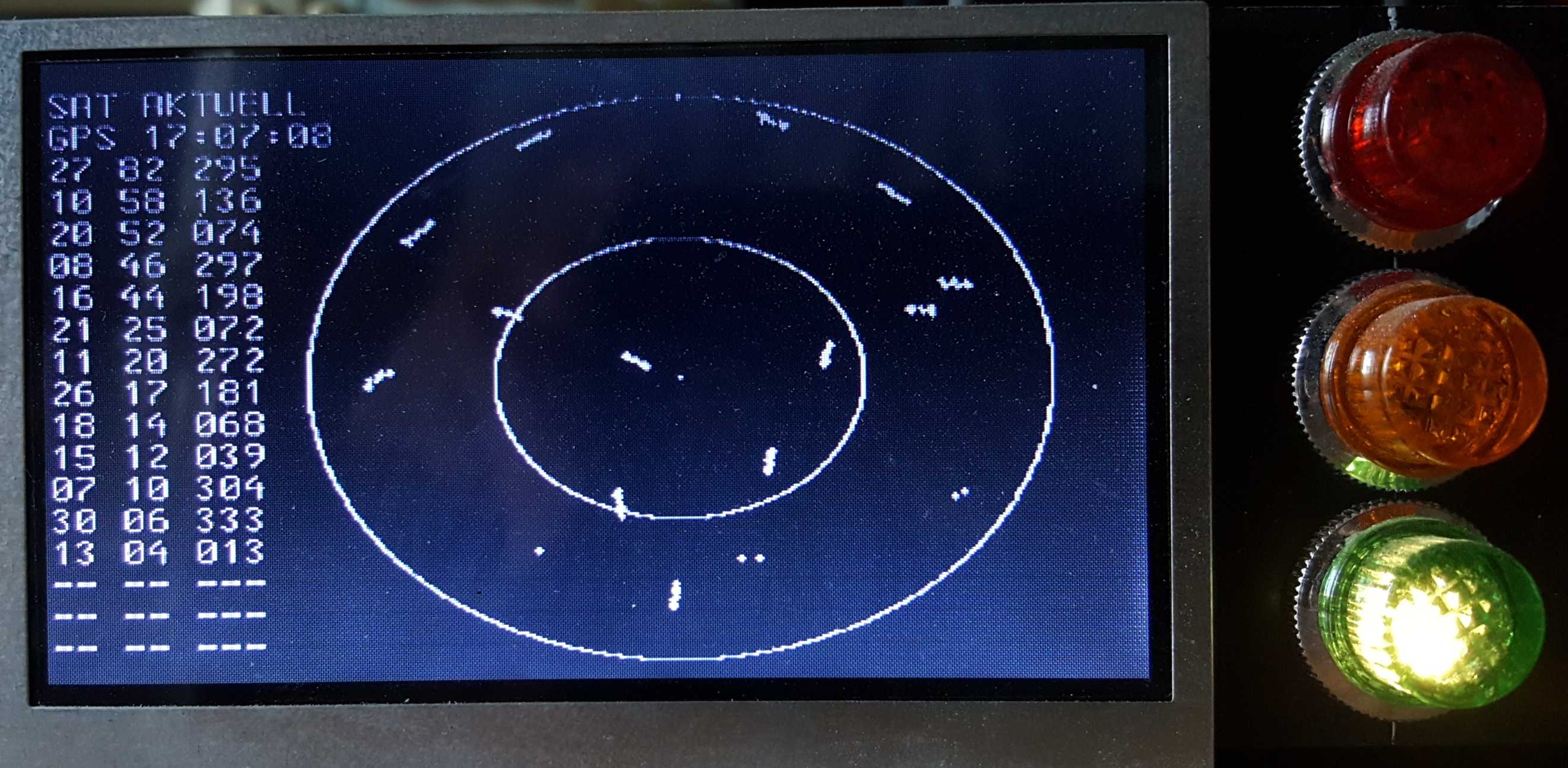

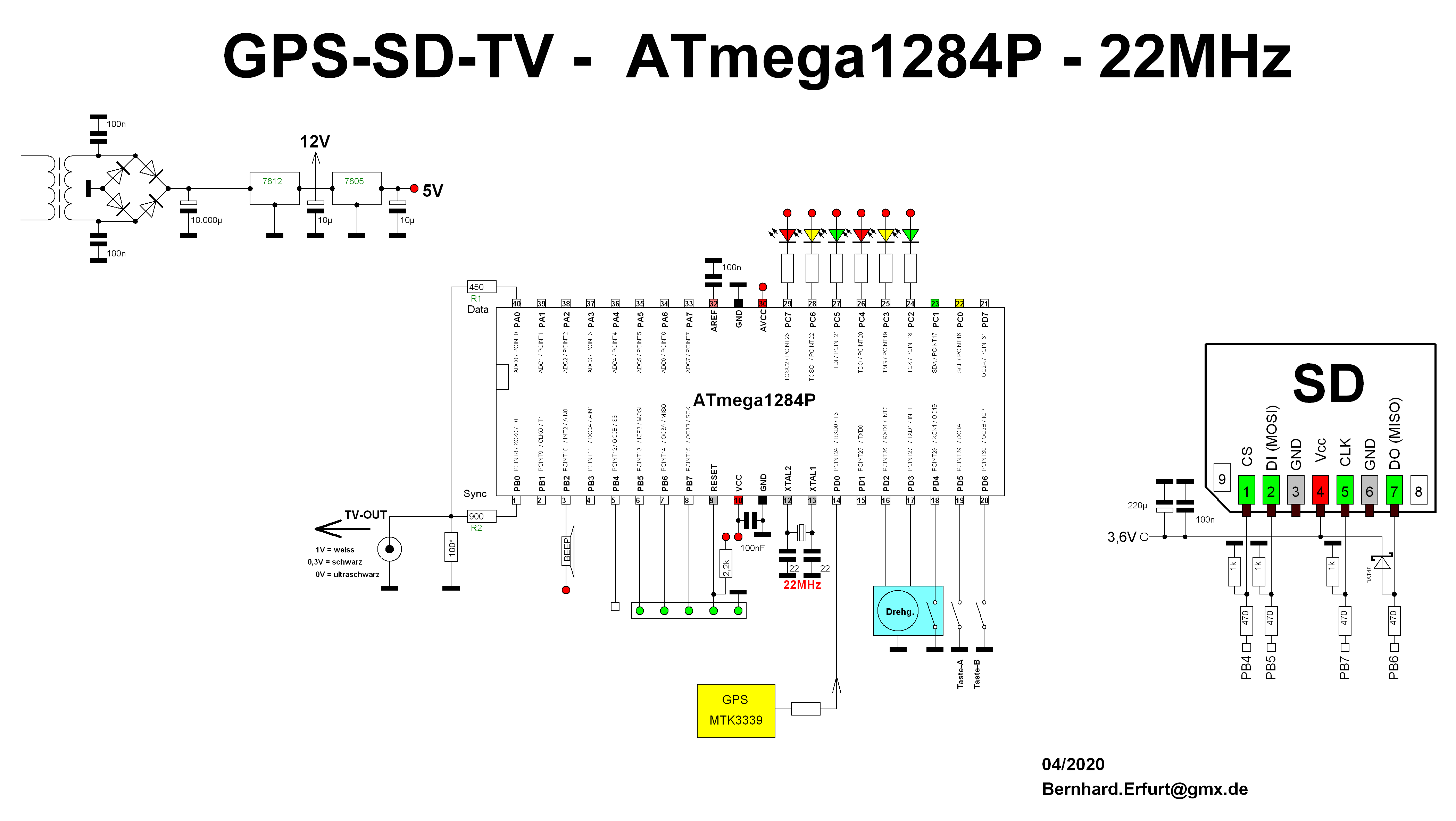

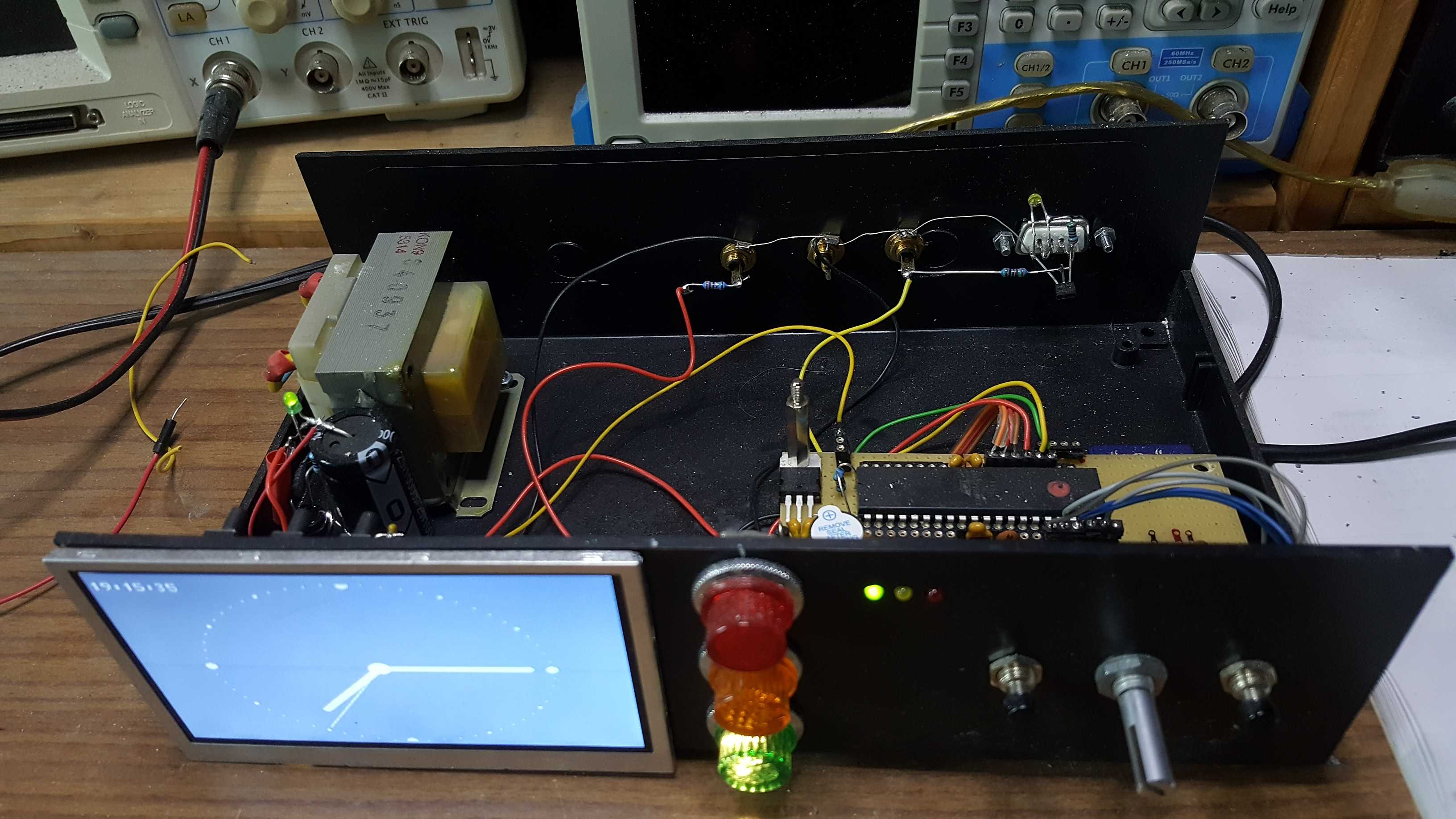

Version1 wertet die RS232/USART/9600Baud GPS-Daten eines GPS-Empfängers
(z.B. GSV, GGA, RMC) aus und zeigt diese graphisch an und speichert sie
auf eine SD-Card.
Die aktuellen Satelliten-Positionen und Bahnen und diverse
GPS-Informationenlassen lassen sich anzeigen, mit Zeitraffer.
Eine Analoguhr zeigt die GPS-Zeit, UTC ist einstellbar.
Die Menueführung erfolgt durch ein Drehgeber.

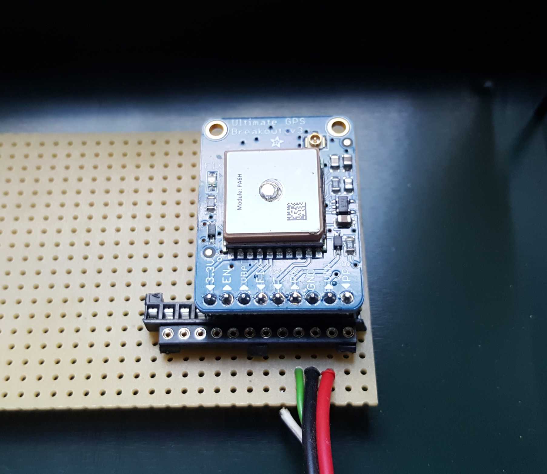

Das GPS-Modul MTK3339, ohne spezielle Parametrierung, arbeitet sehr
zufriedenstellend.
