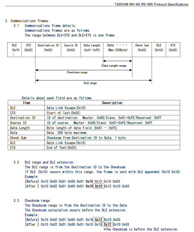

eine kurze Frage zu einem recht primitiven Protokoll:
Ich habe eine Bedienungsanleitung für ein Avionik-Gerät gelesen - für
die Kommunikation auf Basis von RS232 und RS485.
Nun will ich wissen, ob mir jemand sagen kann, wie sich dieses Protokoll
denn genau nennt - ich habe bisher nur eine Referenz zur Kommunikation
mit einem Audio-Mischer gefunden, die dem entspricht, aber da steht,
soweit ich gesehen habe, auch kein Hinweis auf einen Namen (Screenshot
von Seite 4 im Anhang):
https://www.tascam.eu/en/docs/MX-8A_RS-485_protocol.pdf
So sieht es aus - falls DLE in den Daten auftaucht, wird nochmal ein
DLE-Byte unmittelbar danach gesendet:
DLE (Data Link Escape Character) Byte - 0x10
ID Byte
LEN (length of data)
Several Data Bytes
Checksum (Summe aus Daten+ID+LEN und davon das 2er Komplement)
ETX (End of Text Character) Byte - 0x03
