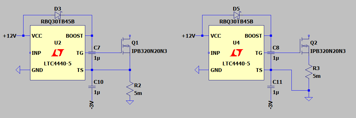

ich habe das Problem, dass ich 2 getrennte Mosfet-Treiber gerne mit
einer einzelnen Spannungsversorgung betreiben würde (R12P21503D). Zudem
messe ich die Ströme über Shunts. Die beiden MOSFETs mit den Shunts
beziehen sich auf das selbe Potential.
Das bedeutet aber, sofern ich mich nicht täusche, dass ich theoretisch
den Source-Anschluss vom Treiber hinter dem Shunt platzieren muss, weil
sich sonst die Gate-Source-Ströme überlagen würden?
Zudem würden sich auch die Wege aufgrund des Source-Widerstandes
verlängern, was ja auch kontraproduktiv ist.
Ich hab mal im Bild angehängt, was ich prinzipiell meine.
Die Bauteile sind nicht die, die ich im echten Leben verwenden möchte,
ich wollte Silabs Si8271 nutzen.
Sollte ich doch besser 2 Spannungsversorgungen verbauen oder hätte ich
eine Chance mit einer einzelnen, vielleicht mit einem anderen
Anschlussverfahren.
Oder übersehe ich etwas?
Grüße
Thomas

So, nun aber zu Frage: Die Treiber-Sourcen an die Masse anzuschließen,
ist problemlos möglich (oh-oh...). Das sind ja nur ganz kleine
Spannungen, die da abfallen, und um die die Gate-Spannung reduziert
wird.
DZDZ

So ganz versteh ich dein "Problem" nicht.
Warum nimmst du einen High-Side-Treiber für einen Low-Side-MOSFET?  Mit
den vorhanden 12V ist kein Boost nötig.
Was machen C10/11 und die -3V an TS?
Wo siehst du das Problem, TS direkt an Source zu hängen?
Der Si8271 sind isolierende Treiber - wozu?
PS: Als Boost-Kondensatoren nimmt man üblicherweise keine
Durchführungskondensatoren ...

Ich hätte vielleicht erwähnen sollen, dass ich einen MOSFET mit
getrennten Source-Anschluss und einen MOSFET ohne getrennten
Source-Anschluss für das Gate nehmen wollte.
Beides sind die Hauptschalter von 2 getrennten Flybacks mit gleichem
Massebezug.

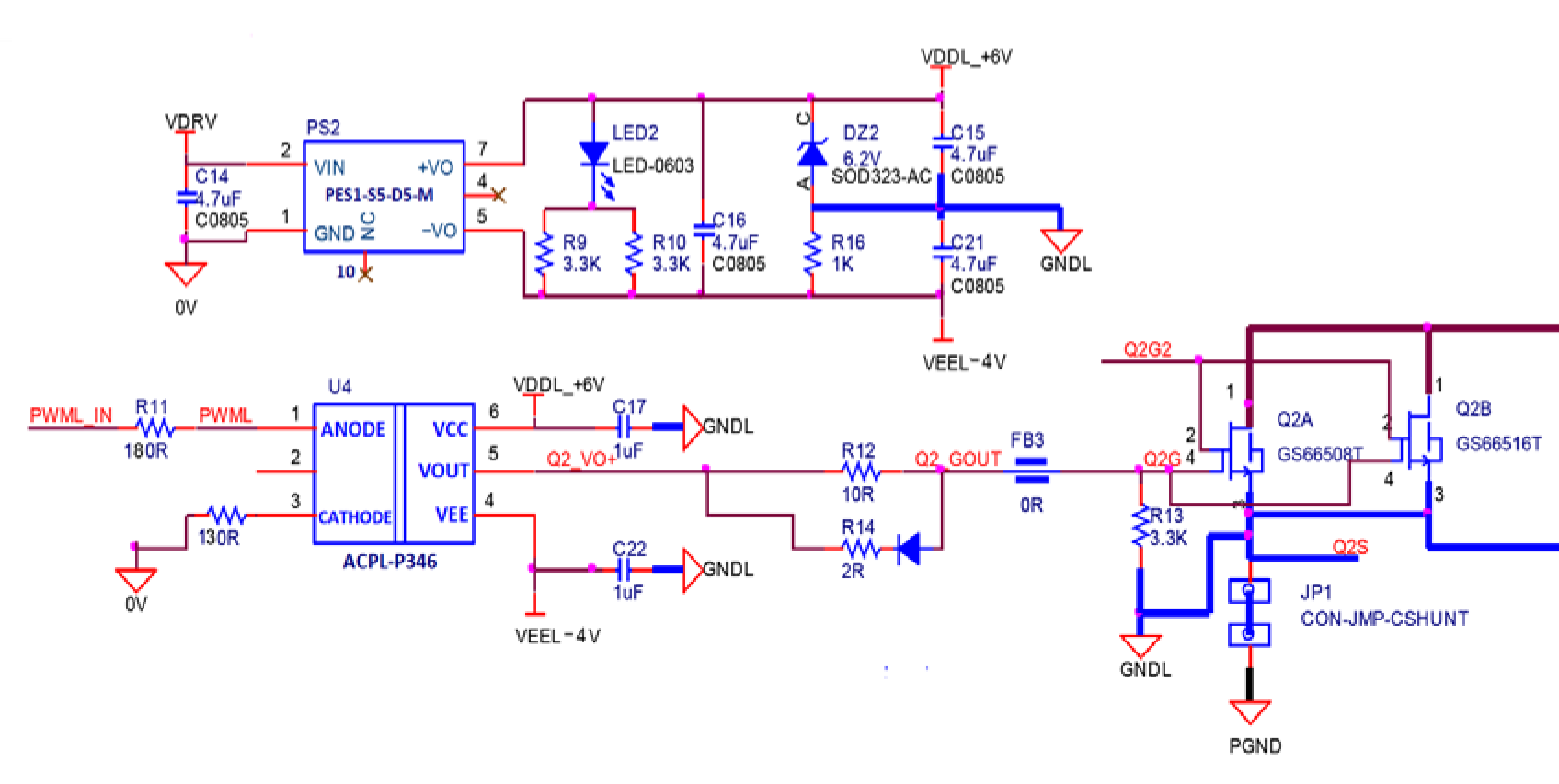

Auf dem Bild sieht mans etwas besser, was ich vorhabe und wie ich mir
das vorstelle.
Mir spuckt der isolierte Spannungsregler R12P21503D VDDL, VEEL und GNDL
aus.
Bitte nicht von den +6 V verwirren lassen, bei mir sinds halt +15 V und
ich hab keinen Linearregler.
Auf dem Bild ist das GNDL mit dem extra Source-Anschluss vom Mosfet
verbunden.
Falls ich das jetzt richtig überblicke und nur einen DC/DC-Wandler
verwende, dann hänge ich das GNDL im Prinzip ja auf 2 verschiedene
Potentiale und ich müsste den Vorteil vom Kelvin-Source aufgeben?
