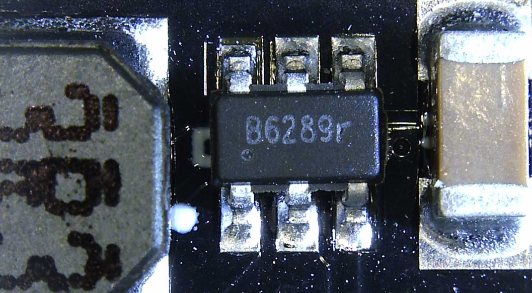

Was für ein IC ist das? (Aufdruck B6289R)
Gast #6241936
weiß jemand, welcher IC sich hinter dem Aufdruck B6289R verbirgt?
Ich würde gerne ein paar davon kaufen, finde die Bezeichnung aber bei
keinem Händler.
Es ist auf jeden Fall ein DC-Boost-Converter.
Danke!
#6241948
B628    MT3608  AeroSemi  TSOT23-6,SOT23-6  Step Up
http://prom-electric.ru/media/MT3608.pdf
B628??    SDB628  Shouding  SOT23-6  High Efficiency 1.2MHz 2A Step Up
Converter  https://www.uugear.com/doc/datasheet/SDB628.pdf
B628??    SX1308  Sunrom  SOT23-6  Adjustable Step Up with Internal
Mosfet, 2A Step Up Boost DC-DC, High Efficiency 1.2MHz 2A Step Up
Converter    https://www.sunrom.com/m/4938
B6282 KC???    TX9710  TXSemi  SOT23-6  High Efficiency1.2MHz 28V
Output, 2A Step Up Regulator
http://www.txsemi.com/Upload/TX9710_V13-10192938183.pdf
