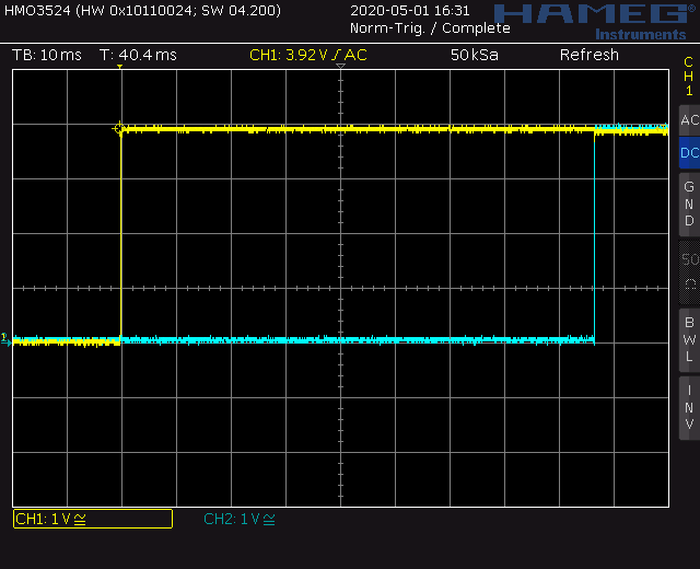

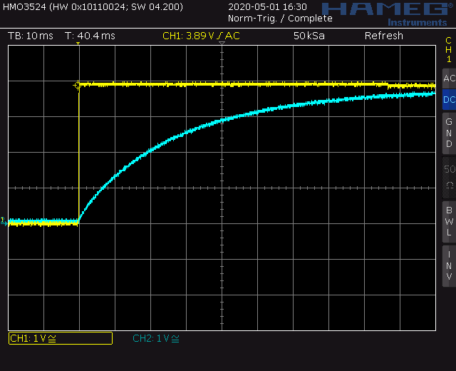

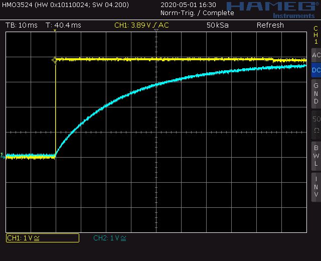

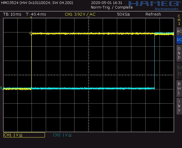

Ich möchte nur das RESET Verhalten nach PowerON kurz darstellen und
Fragen ob ich es richtig verstanden habe:
Die Spannung am RESET wird überprüft und sobald der Wert 1.4V
(Datenblatt 20.5.1) erreicht ist startet das Device. Also ist dem µC
egal was in dieser Zeit so passiert? Danach beginnt die Einstellung der
Fuse 6CK/14CK + 64ms. Was macht der µC eigentlich in dieser Zeit? Muss
dort die Versorgungsspannung schon korrekt sein und er startet das
Programm erst nach den 64ms oder ist ihm auch diese Zeit egal?
Habe auch per Oszi nachgemessen. Mini Programm (in C) schaltet nur einen
Pin. Ohne R/C am RESET 72ms bis der Pin geschaltet wurde und mit R/C
(56K/1µF) 86ms. Macht ein Delta von 14ms. Die Spannungskurve vom Reset
Pin hat dann auch diese 1,4V ca. erreicht. OK, so stand es im
Datenblatt...
