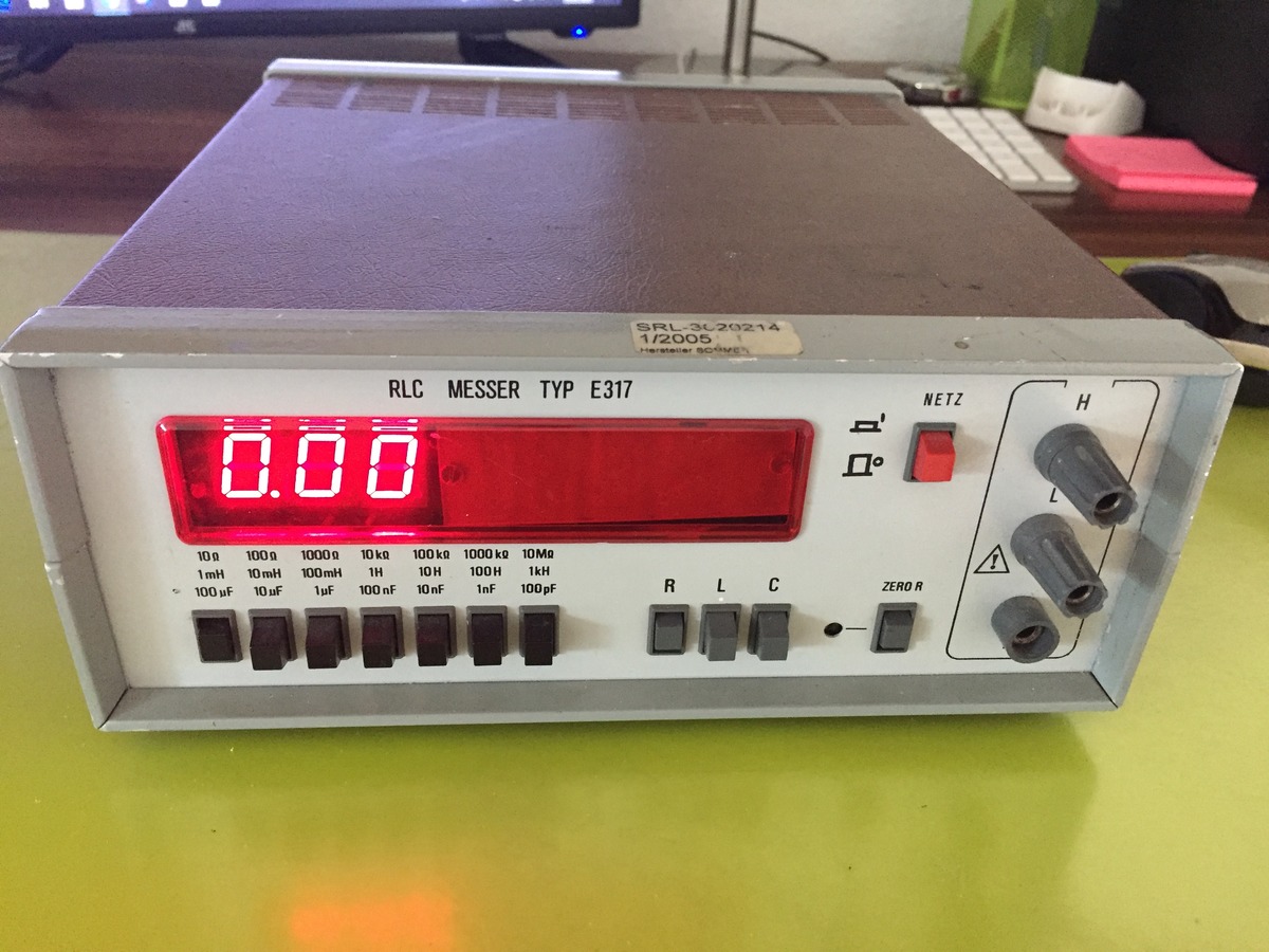

Ein RLC Messgerät "E317"

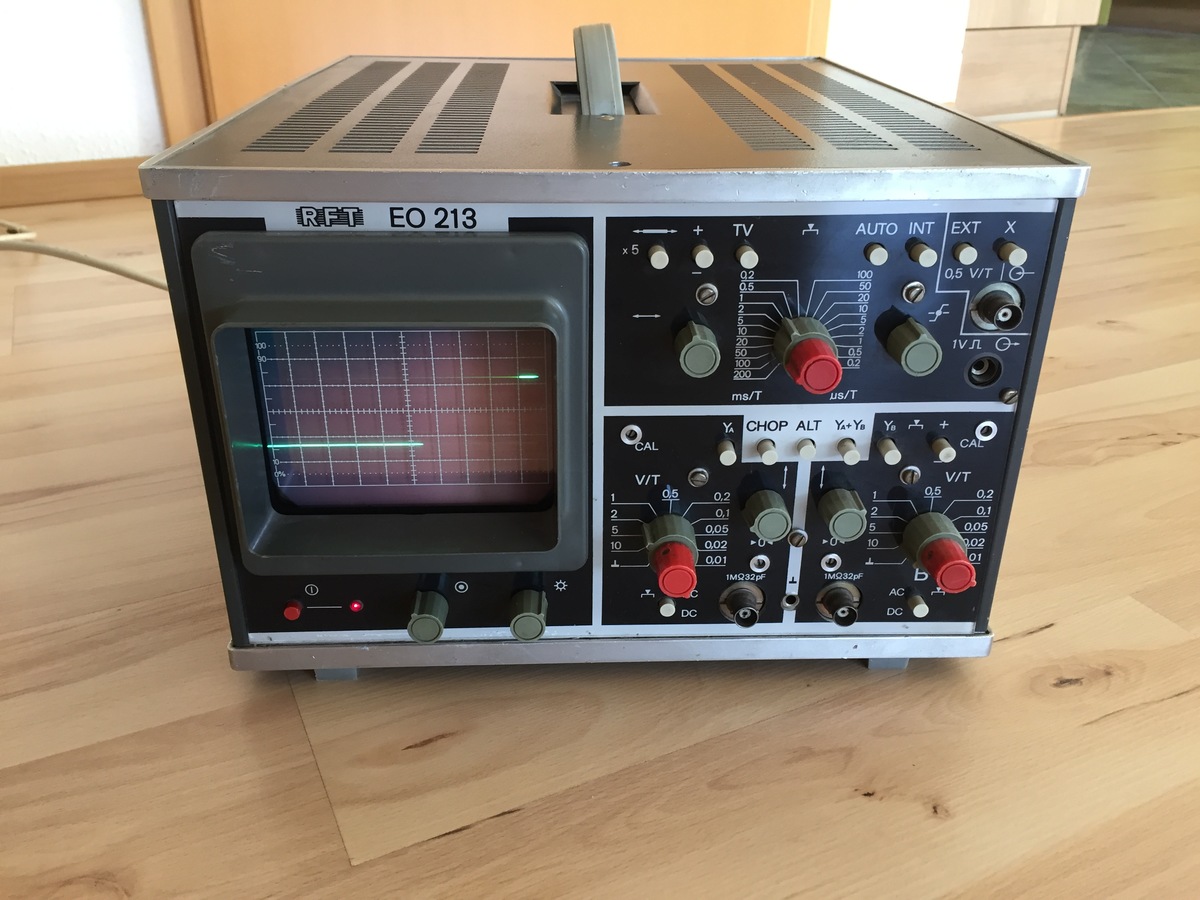

und ein DDR 2 Kanal Oszi "EO 213". 40,- + Versand
Beide gehen an und funktionieren so wie ich das einschätze.

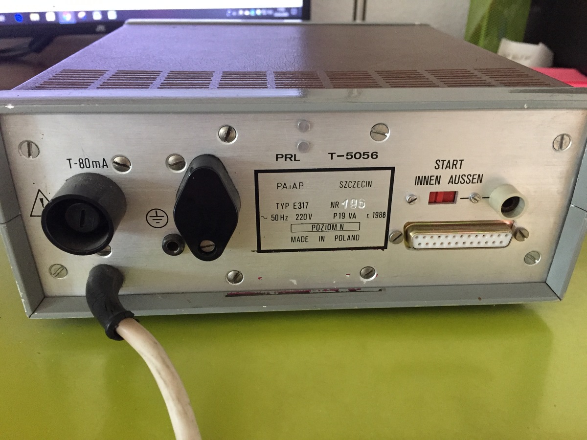

EDIT: Das E317 RLC Messgerät ist defekt!!!  Es misst Widerstände falsch.
      Wenn überhaupt das jemand will, dann geschenkt....
Ich habe eine E317,   auch der misst nur Mist. Da war 5V Spannungsregler
(diskret aufgebaut) kaputt und liefert zu wenig Spannung -> misst völlig
falsch.
Reparatur ist aber nichts für Leute mit Ungeduld und Unkenntnisse.
Denn E317 Manual (deutsche Version) ist mit mehre Fehler in
Einstellungsanleitung bestückt. Wenn ich mich erinnern, ist mehre
Poti-Nummer falsch genannt/vertauscht.
