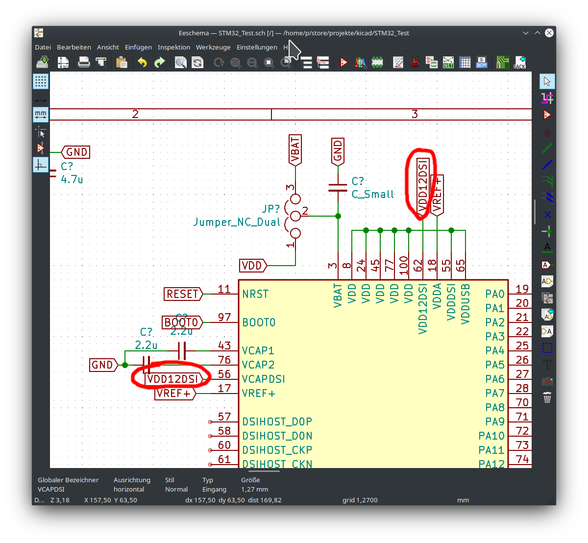

Hi
Ich entwerfe Gerade einen Schaltplan für den STM32f479VIT6
https://www.st.com/resource/en/datasheet/stm32f479vi.pdf
und bin bei den DSI Pins gelandet. Ich nutze kein DSI und so habe ich
schon VDDDSI an VDD und VSSDSI an GND gelegt. Was mache ich aber nun mit
VDD12DSI? Einfach nicht anschließen?
Im Datenblatt steht nur wenn DSI nicht genutzt wird soll man VCAPDSI an
VDD12DSI legen... und das war's dann?
