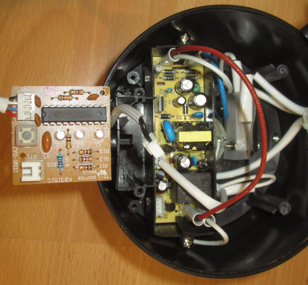

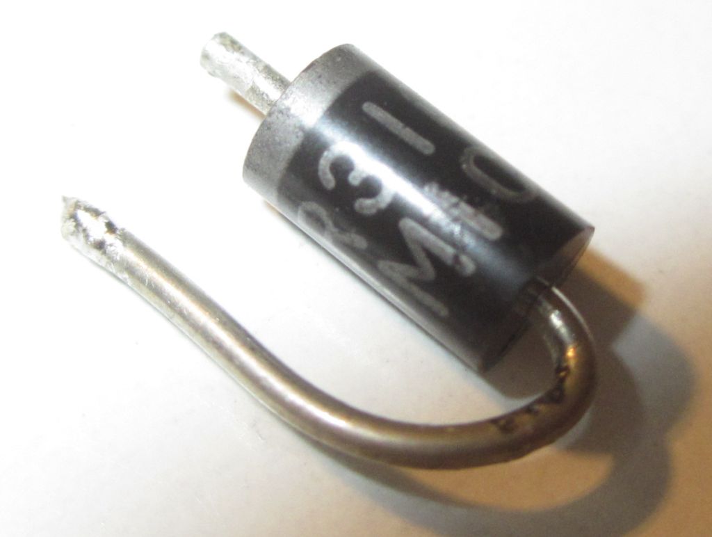

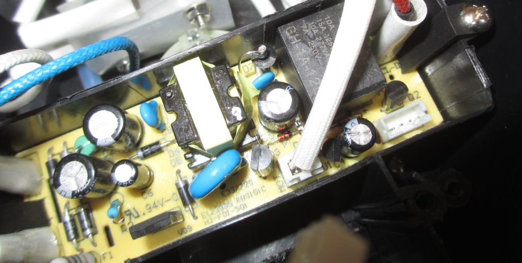

war defekt, keine Spg am Ausgang des SNTs (12V), die Gleichrichter Diode
war kurz...erstaunlich bei sonem dicken Brocken. Nun, mit einer
"halbwegs passenden" ersetzt läuft das Teil wieder...vll hilfts ja wem!
Klaus.
