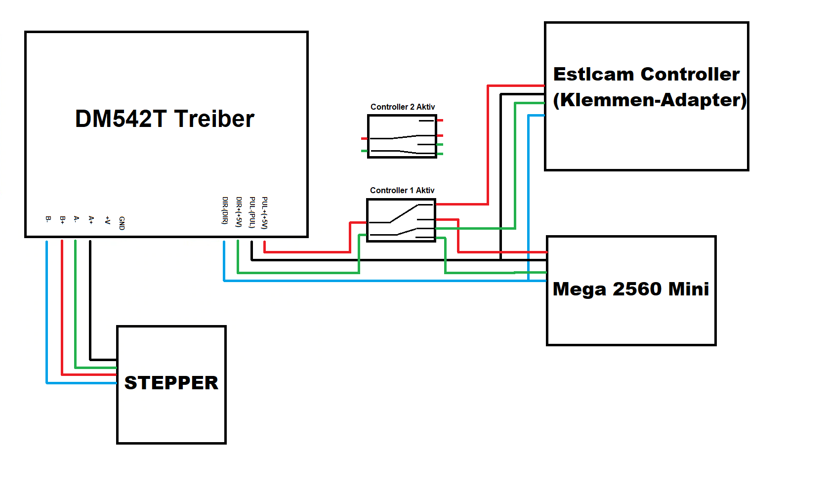

ich suche schon einige Zeit nach einer lösung, um die
Schrittmotor-Treiber mit 2 Controller zu verkabeln.
Der erste Controller ist von Estlcam (Klemmen-Adapter) und der zweite
ist ein Arduino Mega 2560 Mini.
Mit dem zweiten Controller möchte ich mir einfach nur einen Bedienpanel
basteln und möchte gerne zwischen den 2 Controllern hin und her
wechseln.
Ich weiß nicht, ob es Probleme gibt, wenn ich beide Controller an dem
Schrittmotor-Treiber verkabel und habe mir überlegt, über den 2ten
Controller (Mega 2560 Mini) ein Modul mit anzuschließen, indem einfach
die 5V Leitung von den jeweiligen Controller zum Schrittmotor-Treiber
getrennt wird.
Im Anhang habe ich eine Zeichnung hochgeladen, so wie ich mir das
vorgestellt hatte.
Wie könnte ich das am besten lösen?
Edit: Sry, ich habe das Bild versehentlich doppelt hochgeladen.
Ich bedanke mich schon mal im Voraus.

ich würde ehrlich gesagt KEINE Verbindung bestehen lassen,
also in deinem Fall einen 4poligen 2Wege umschalter kaufen (mechanisch)
("2-way 4-pole on/on" wenn Du nach sowas suchst)
