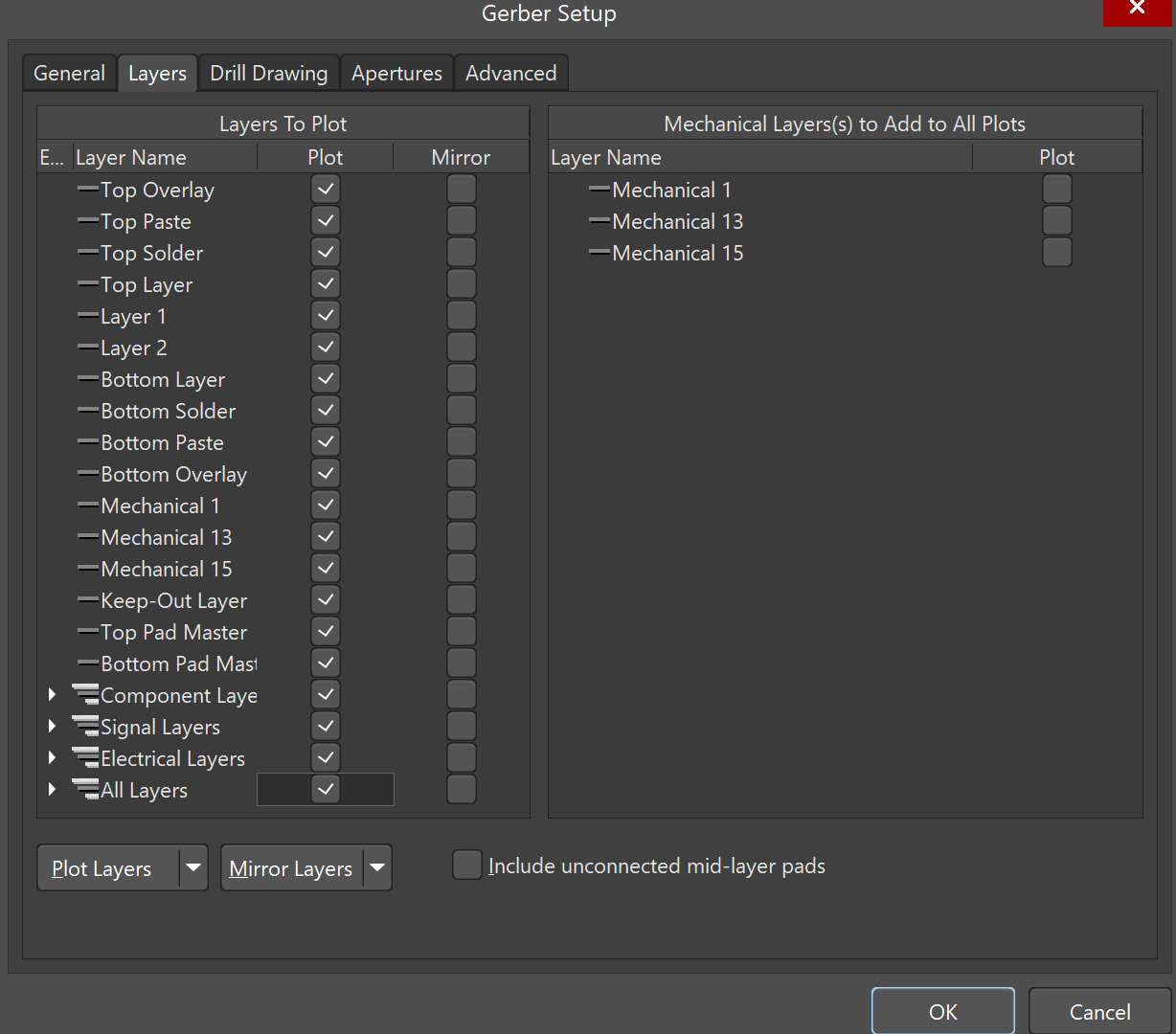

Hallo an alle!
Folgendes:
In Altium habe ich eine Platine designt, die ich gerne bei Eurocircuit
produzieren lassen möchte. Der Eurocircuit checker jedoch sagt mir, dass
keine Lage mit einer "Kontur" gefunden werden konnte. Die Maßen werden
jedoch angezeigt. Auch habe ich eine Email von einem Eurocircuit
Bearbeiter bekommen, da ich eine Anfrage gesendet habe, dass ich doch
bitte eine Kontur Lage hinzufügen soll, da die Größe nicht ermittelt
werden konnte.
In Altium habe ich mittels "Edit board shape" meine Platinenmaßen
gesetzt. Im Altium Designer ist meine Platinen größe somit schwarz, der
Hintergrund grau.
Muss ich noch was hinzufügen, an das ich nicht gedacht habe?
Ich habe das bis dato immer die Eagle Brd Datei ohne Probleme
hochgeladen.
Im Anhang meine Gerber Einstellungen:
#6258727
Meine mechanischen Layers heissen jeweils
-text
-pcboutline
-caseoutline
-dimensions
-mech
-extrude
Der Unterschied des keepout zum pcboutline ist, dass der keeput schon
elektrisch wirksam ist. Vom Keepout wird ein Kupferabstand eingefordert.
Nach eurocircuits liefere ich jeweils nur den pcboutline
