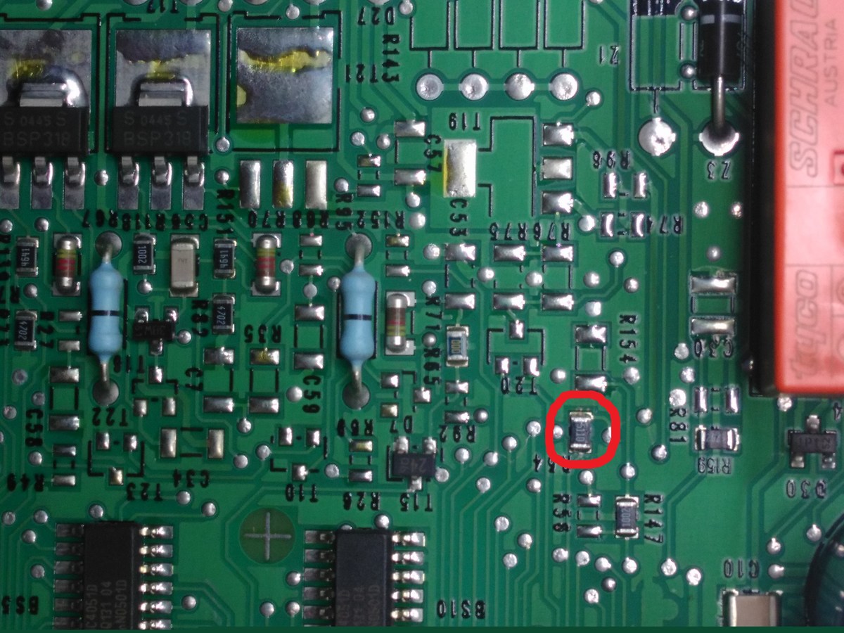

Bosch Heatronic3 (8748300512) defekt
OP #6260001
Fehler: Pumpe (geregelt) im Vollspeed-Dauerlauf.
Geschwindigkeit wird über ein PWM-Signal eingestellt, Interface über den
3poligen Stecker (PWM + Rückmeldung) und die 2 markierten Optokoppler.
Vielleicht Optokoppler defekt/schlechter geworden, war es aber leider
nicht.  Leiterzug verfolgt und siehe da: R54 (511R) komplett hochohmig.
Sachen gibt's - ein schnöder Widerstand, ohne erkennbare mech. oder
elektr. Belastung einfach mal so weg.
