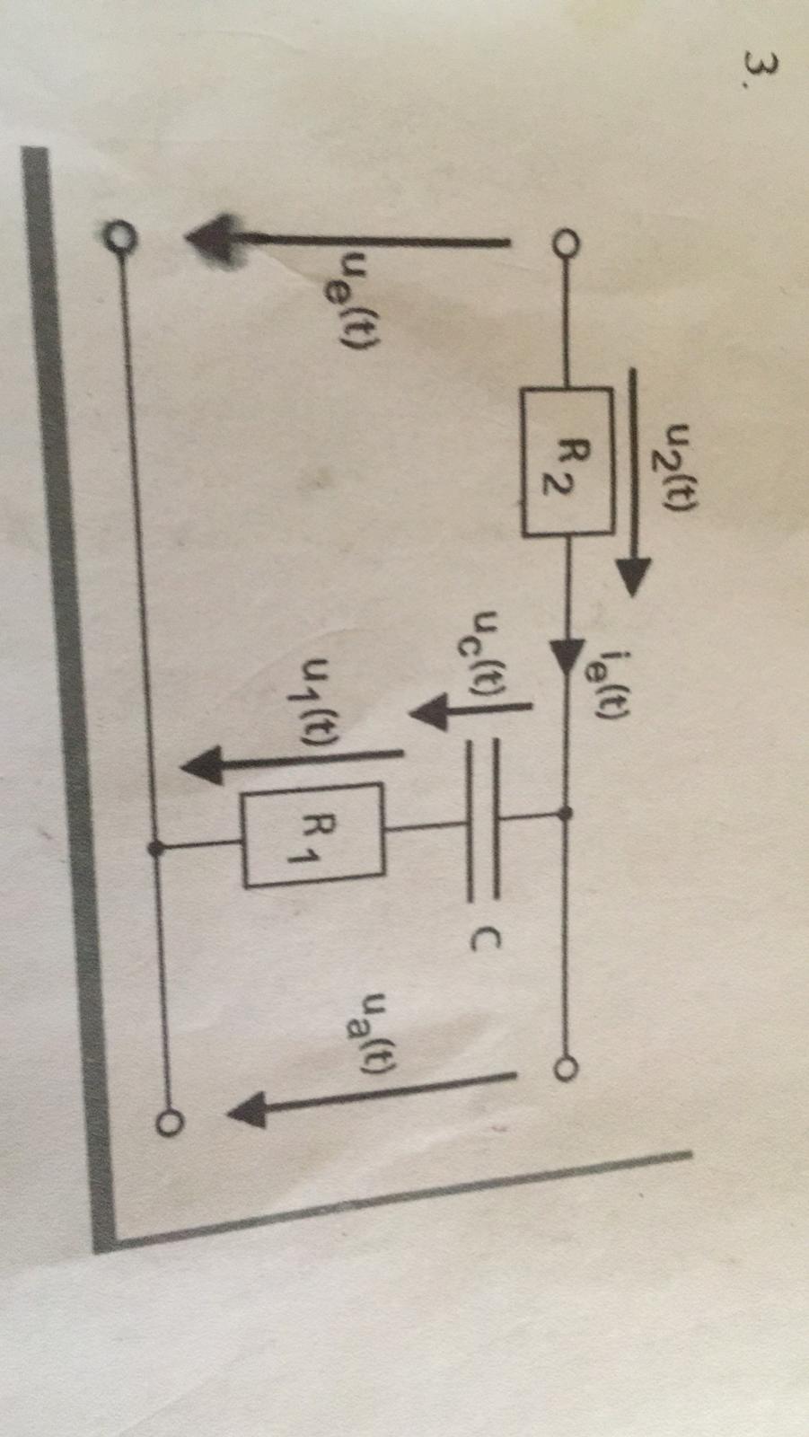

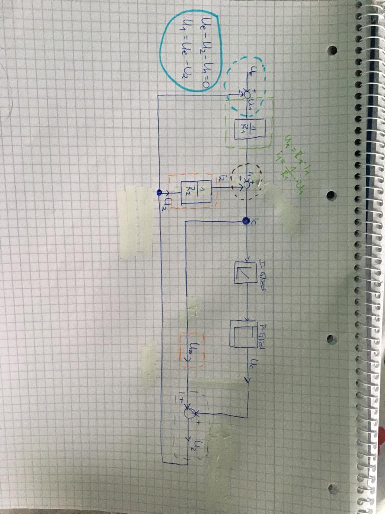

Schaltung in Blockschaltbild übersetzen
Zeichne Dir den Ausgangsspannungsverlauf über der Frequenz eines reinen
Tiefpasses auf.
Zeichne Dir den Ausgangsspannungsverlauf über der Frequenz genau dieser
Schaltung auf.
Und was stellst Du fest (so ehnfach is däs näd)?
