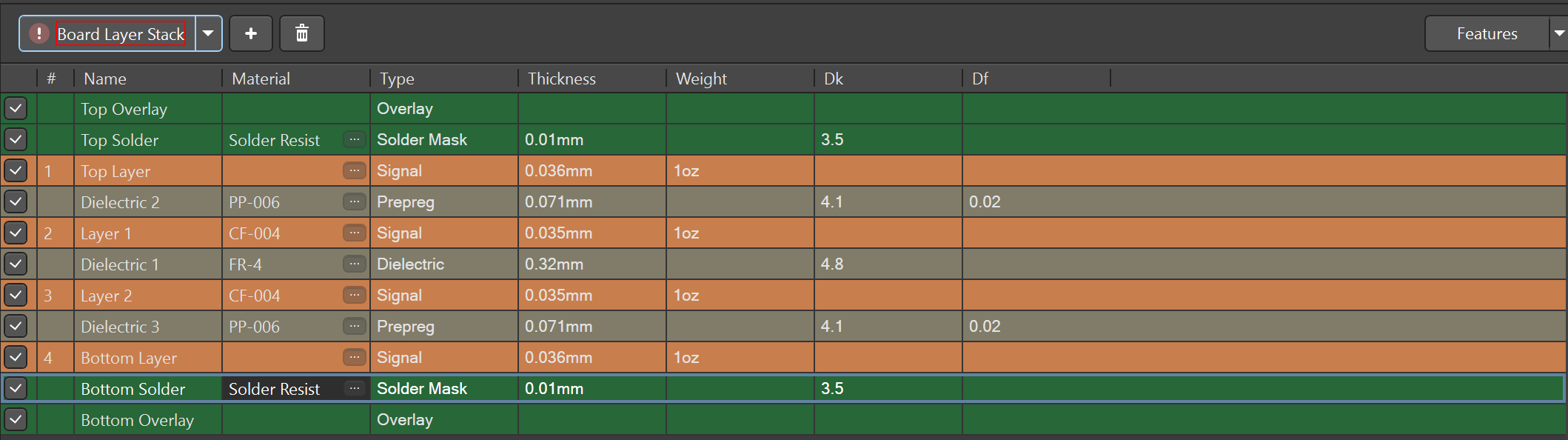

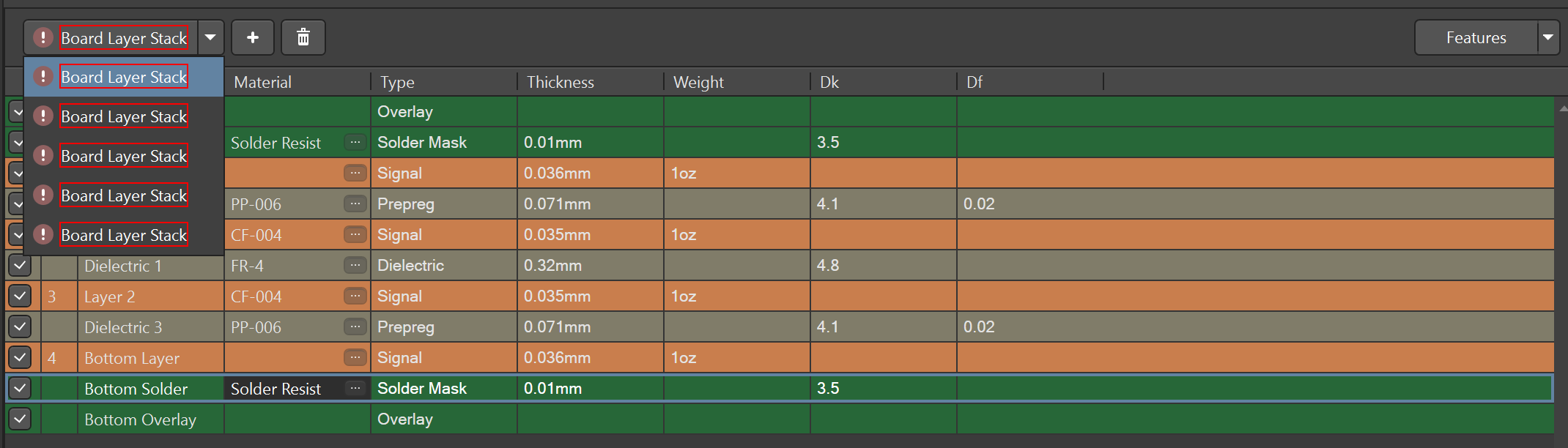

Ich habe eben im "Layer Stack Manager" in Altium gesehen dass es da
einen Fehler gibt. Allerdings weiß ich nicht warum und was ich da machen
soll.
In Bild 1 und Bild 2 sieht man die "Fehler"
Es ist eine vierlagige Platine.
Was muss ich ändern ?
lG
#6260997
Du hast oben rechts unter Features bestimmt Starr-Flex oder Backdrills
angehackt. Deine 5 Stack definitionen könnte z.B. 3 starre Platinen
sein, die mit 2 Flexplatinen verbunden sind. Warum die alle den gleichen
Namen haben weiß ich nicht. Ich würde in der Liste den untersten
anklicken und ab in den Mülleimer. Wenn nur noch ein Stack über ist oben
rechts bei Features alle Hacken aus.
PS: Im Layerstack Visualizer unter Tools kannst Du dir den Aufbau
anschauen (Show full stack = an)
