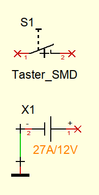

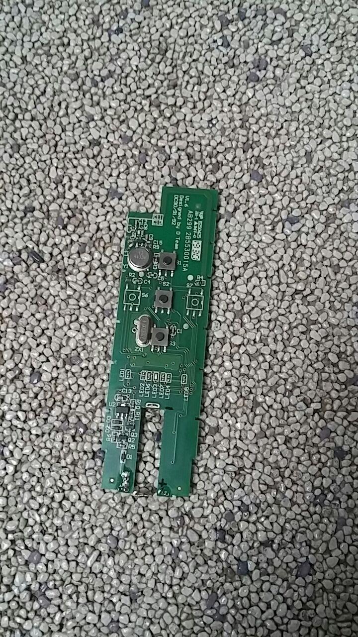

Habe eine DC90 Rollladen Fernbedienung (siehe Anhang).
Diese wird mit 12V (27A Batterie) gespiesen.
Ich messe an einem Taster gegen Masse:
Unbetätigt > Pin 1=0V, Pin 2=12V
Betätigt > Pin 1=5V, Pin 2=5V
Sagen diese Werte jemandem etwas?
Ziel ist es, die Taster mittels Kleinleistungs-FET "zu betätigen" wie
ich das mit einer Velux Fernbedienung auch schon gemacht habe.
Bei dieser machen die Taster einfach gegen Masse kontakt, was das ganze
sehr vereinfacht.
Edit:
Beantworte meine Frage nun selbst ^^
Die 12V an Pin 2 ist Leerlaufspannung. Bei geringster Belastung sinkt
diese auf 5V.
Kann somit die Taste über einen 47 Ohm Widerstand direkt mit einem GPIO
(3 bis 3.3V)ansteuern.
