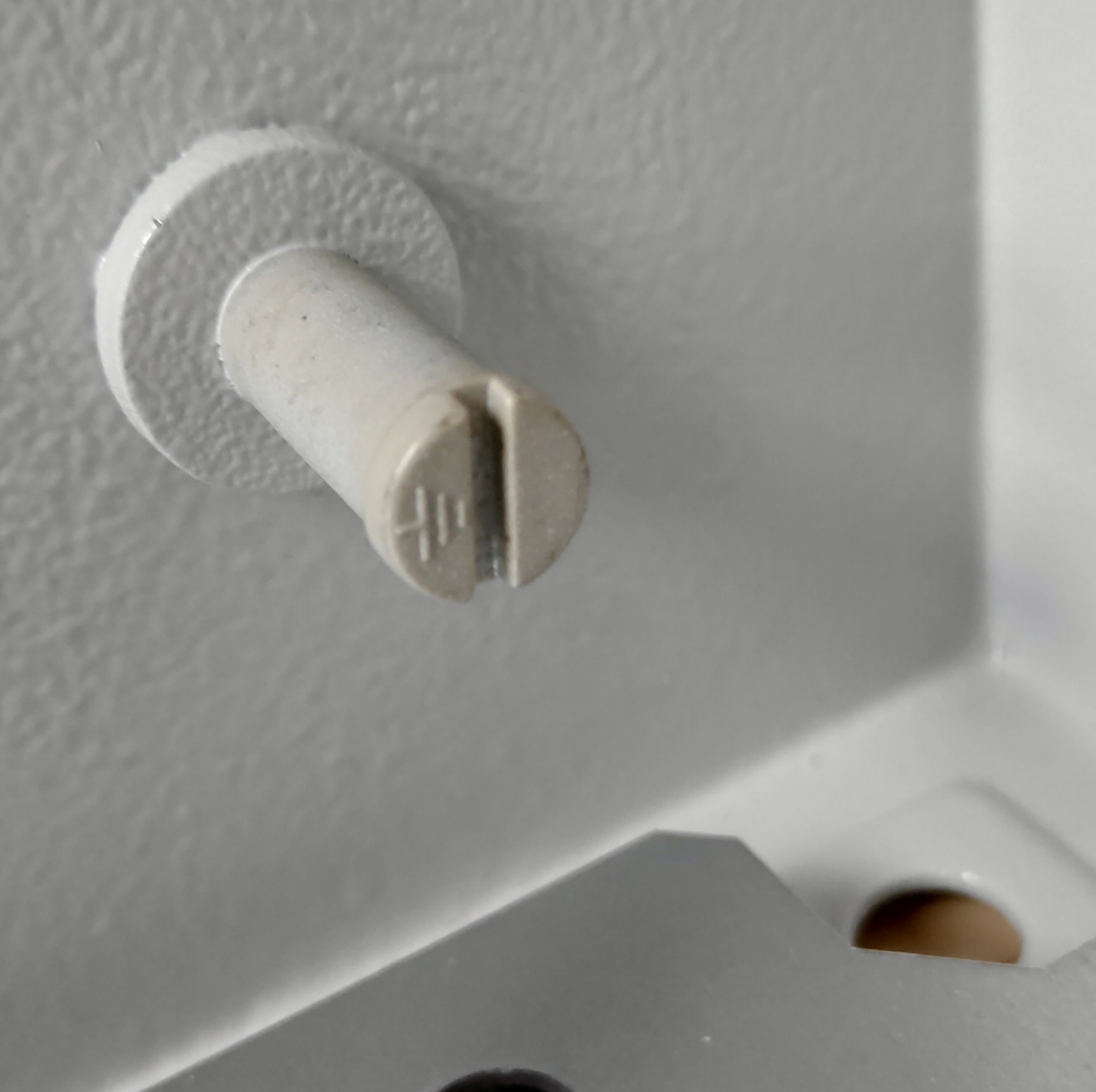

Hallo liebes Forum,
wie kann ich den im Bild zu erkennenden Nippel zur Erdung in einer
Rittal E Box EB nutzen? Er ist aus nicht leitendem Material und
Abschrauben geht nicht. Muss ich ihn abbrechen, um einen Schutzleiter
anschrauben zu können?
Viele Grüße Mike!

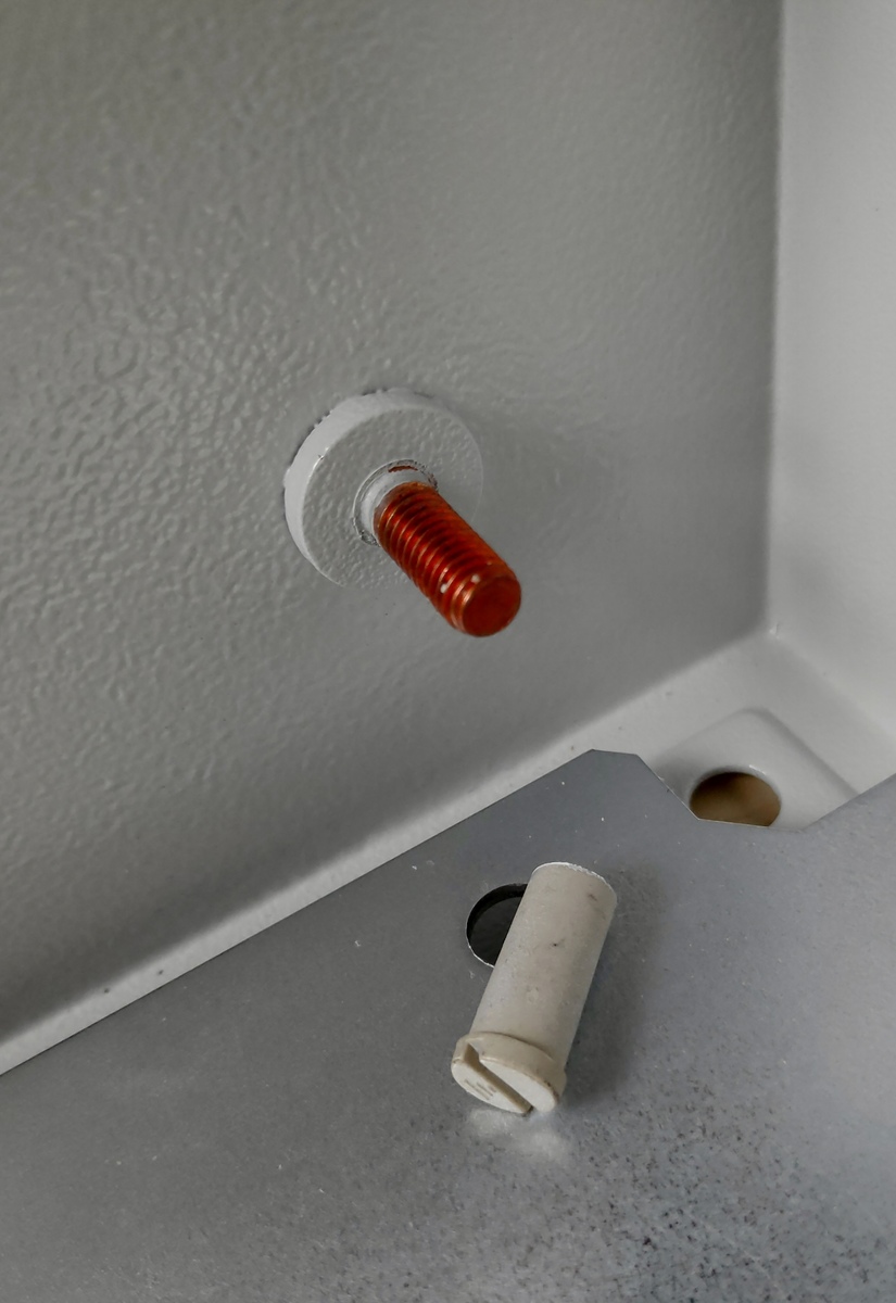

Ich glaube es geht ihm um die "Schraube". Eventuell ist sie nur
eingedreht worde, um bei der Lackierung das Gewinde vor Farbe zu
schützen.
Welcher Schlatkasten ist es denn genau?
https://www.rittal.com/de-de/product/list/variations.action?categoryPath=/PG0001/PG0002SCHRANK1/PG0003SCHRANK1/PRO0019SCHRANK&productID=PRO0019
Exemplarisch habe ich es mir bei dem angeschaut:
http://www.rittal.com/imf/none/3_4795/Rittal_1545500_Anleitung_3_4795
Auf Seite 16 ist das Schema. Dort sieht es aus, als ob dort eine
Schraube sein sollte. Aber eventuell ist das bei anderen Nummern anders.
