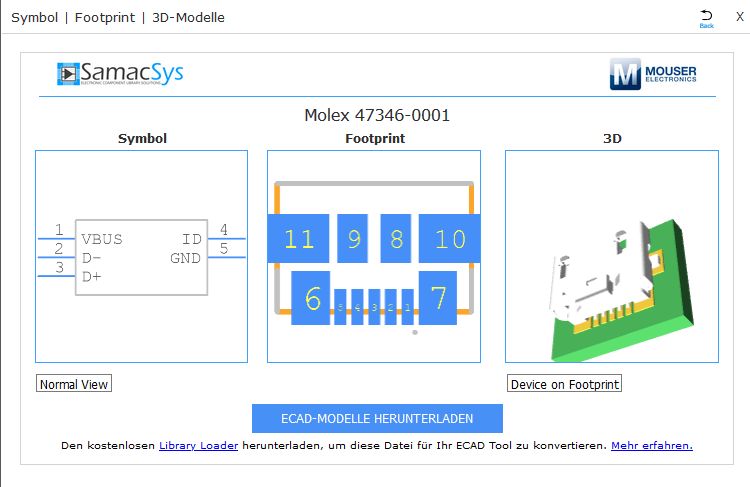

Wofür sind die USB Pins?
Gast #6263084
Befestigung und Schirmung. Im Symbol sollte da eigentlich ein Anschluss
für den Schirm sein. Warum der bei dem Symbol hier fehlt ist unklar,
finde ich nicht gut.
