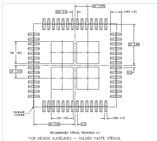

Wenn Du mit "spezifische Paste" wirklich eine andere Lötpaste meinen
solltest, für die dann auch eine andere Maskenschablone benötigt wird,
dann wird es schwierig. Ggf. muss man sie sich selbst auf einem der
Mechanical Layer anlegen; dort erfolgt aber keine Kontrolle anhand von
DRC-Regeln. Möglicherweise kann man noch etwas mit Hilfe von "PCB
Variants" statt der üblichen Bestückungsvarianten machen, aber ich habe
es noch nicht ausprobiert.
Falls Du aber keine spezifische Lötpaste meinst, sondern nur eine
entsprechende Öffnung in der normalen Pastenschablobe, dann geht es
recht einfach. Zunächst muss man für die Pad eine große negative "Paste
Mask Expansion" einstellen; für solch Fälle nehme ich dann so etwas wie
-100mm oder -1000mm. Anschließend zeichnet man man sich die spezifische
Pastengeometrie mit Hilfe von Fills und/oder Lines direkt in der
jeweiligen Pastenlage.
