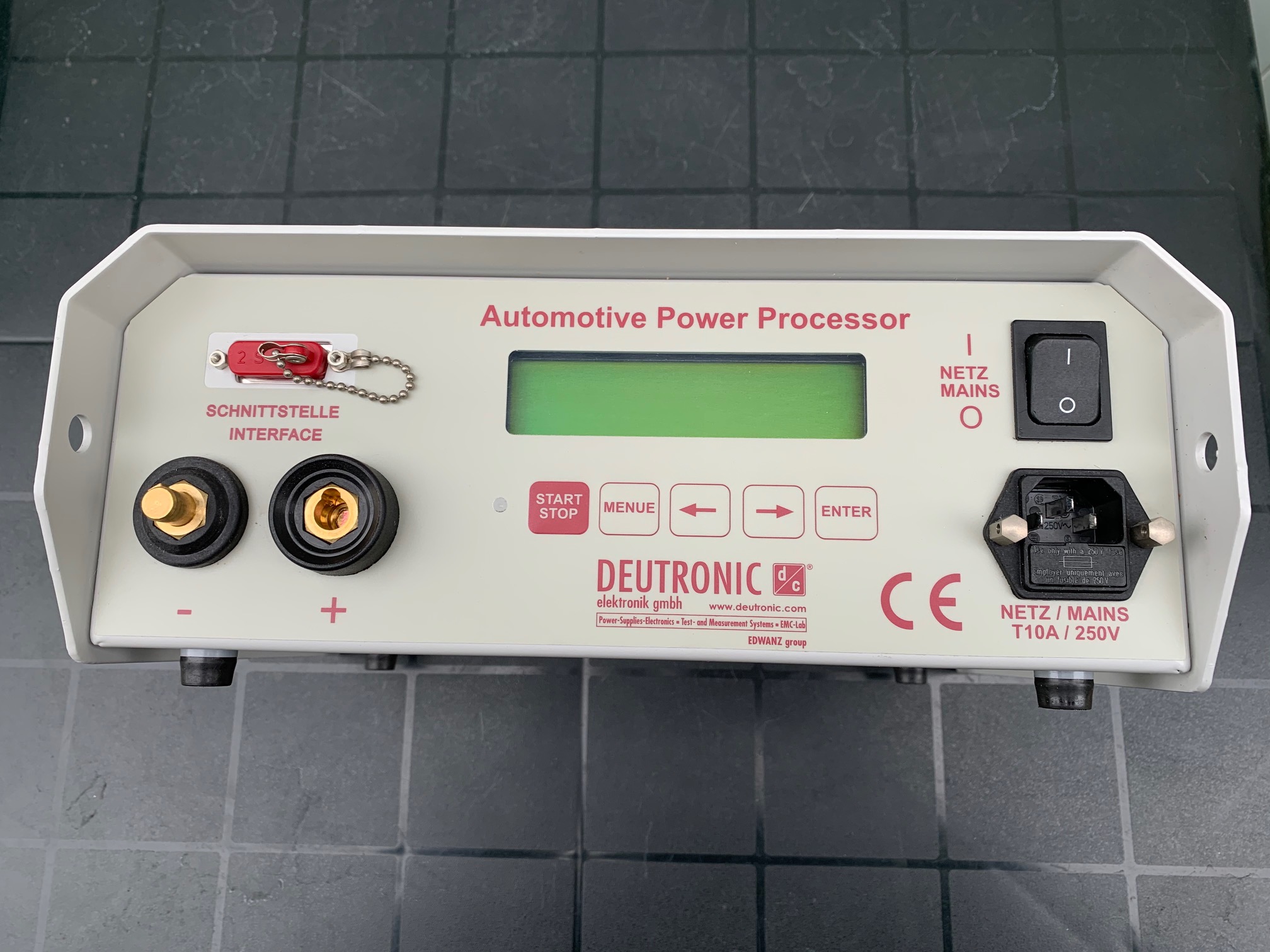

Ich habe ein Problem (Deutronic DBL430): Ich habe "Einstellungssperre"
eingestellt.
Ich muss einen DBL430 / 1000-Decoderstecker kaufen, Art.-Nr. 140720
"oder erhalten Sie einen Schaltplan eines solchen Plugins.
Kann jemand einen Schaltplan für ein solches Plugin bereitstellen?
I have a problem (Deutronic DBL430): I have set "Settings lock".
I need to buy a 'DBL430 / 1000 decoder plug, item no. 140720 "or get a
schematic of such a plugin.
Can someone share the schematic of such a plug-in?

von Markus M. (adrock)
Das Ding (Batterieladegerät) kann per Software eine Sperre für Tasten
und/oder Funktionen aktivieren, die nur mit diesem ominösen
"Dekodierstecker" aufgehoben werden kann.
Der wird dann oben da bei "Interface" reingesteckt (sieht aus wie SUB-D
15). Der "Decodierstecker" ist in der Anleitung abgebildet. Ist ein
SUB-D 15 mit Gehäuse, in dem entweder irgendeine trickreiche Schaltung
oder nur eine Drahtbrücke ist.

von Robert S. (Firma: Robikson) (robikson)
Wo kann man so einen Stecker kaufen? Oder ein Diagramm?
Den Stecker sicher doch beim Hersteller?!
Die Schaltung wirst Du nicht so einfach bekommen. Wenn Du Pech hast,
steckt da doch ein Stück "Intelligenz" drin, z.B. ein Mikrocontroller
der mit dem Gerät kommuniziert und die nötigen Befehle zum deaktivieren
der Sperre gibt.

von Andrew T. (marsufant)
Ja, man erhält diesen vom Hersteller kostenlos, einfach bei der Service
Telez Nummer anrufen.
Mir wurde schnell und unkompliziert geholfen.
You need to bridge pins 15 and 5 to release the key lock. Then you
should come to the menu.

von Jabu M. (jabu_m)
I tried that,it doesn't work on mine
