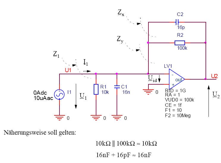

könnt ihr mir mal einen Tipp mit dieser Aufgabe geben?
Wenn ich die Zweigimpedanzen Zx bestimme Zy und ich rechne mit den 16p
und 100k, dann komme ich immer auf eine obere Eckfrequenz von 100k und
nicht wie in der Lösung von 1M.
Wenn ich aber nicht mit 100k und 16p, sondern mit den unten angegebenen
Nährungen rechne, dann komme ich auf die Lösung.
Warum? Was sehe ich hier falsch? R2 ist doch 100K und da seh ich doch
nicht 10k, oder???
DANKE für jeden Tipp!!

Hallo Stefanie,
Ich verstehe die Schaltung nicht. Ist das eine ideale Stromquelle mit
Innenwiderstand unendlich?
Die wäre dann erst mal mit der Parallelschaltung von R1 und C1
belastet, kann ich die einfach durch eine Spannungsquelle mit
Serienwiderstand 10 kOhm und 16nF danach ersetzen? Aber der OP regelt
die Spannung über R1 für DC und Frequenzen unter 10 Hz immer auf Null,
sodaß in R1 (und C1) kein Strom fließt, der geht nur durch R2, damit
hätten wir schon mal die Ausgangsspannung des OP für diese niedrigen
Frequenzen nämlich 100 kOhm mal 10 uA

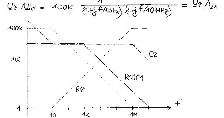

Die beiden Frequenzen 10 und 10 M sind die erste und zweite
Tiefpaßgrenzfrequenz, also bei 10 Hz hat der OP 100000fache Verstärkung
und bei 10 MHz - nein das muß schon bei 1 MHz durch 1 gehen, also die
zweite Grenze liegt dann sicher oberhalb der Leerlaufverstärkung von 1
und kann nicht schwingen. Wieso hat die Musterlösung dann mit R1 II C1
eine 10fach höhere Grenzfrequenz. Kann ich mit einem Kondensator die
Grenzfrequenz eines OP erhöhen?
