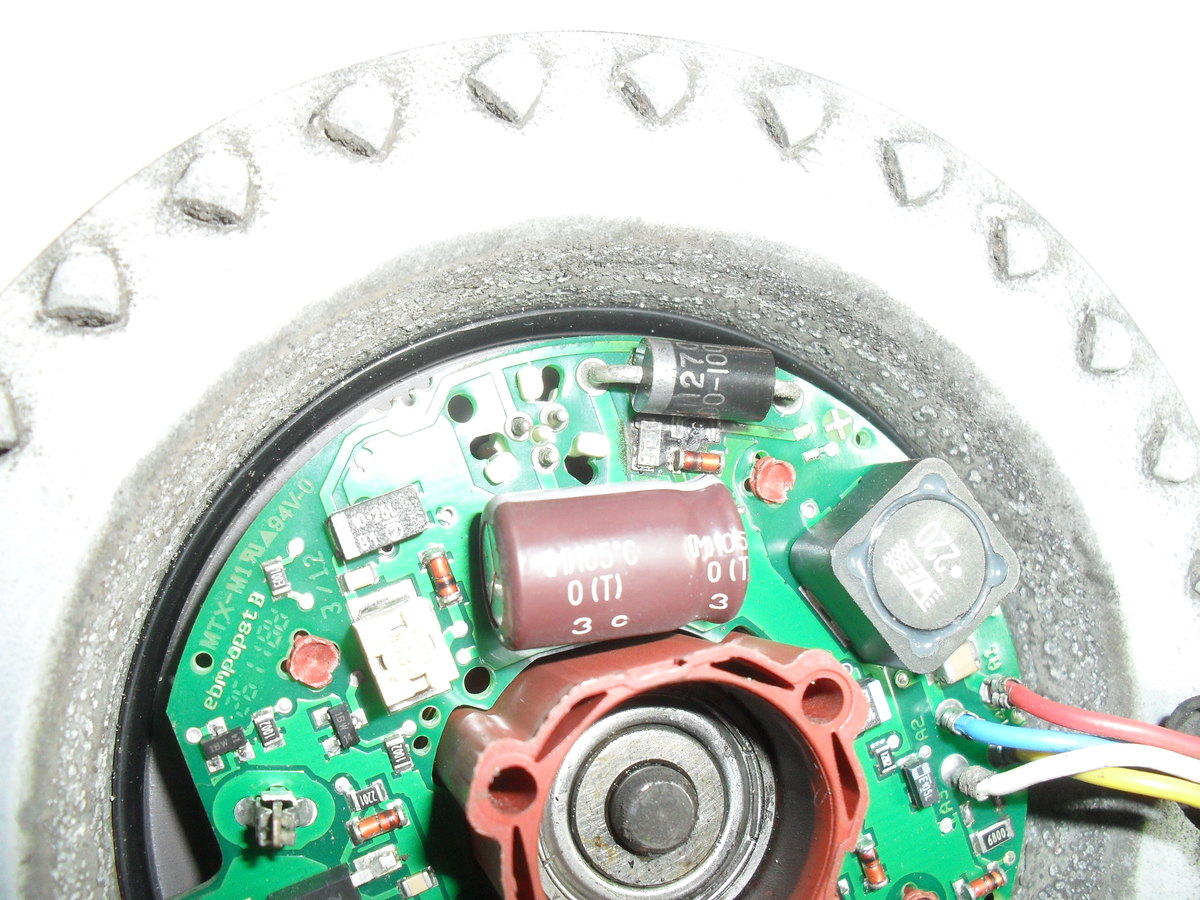

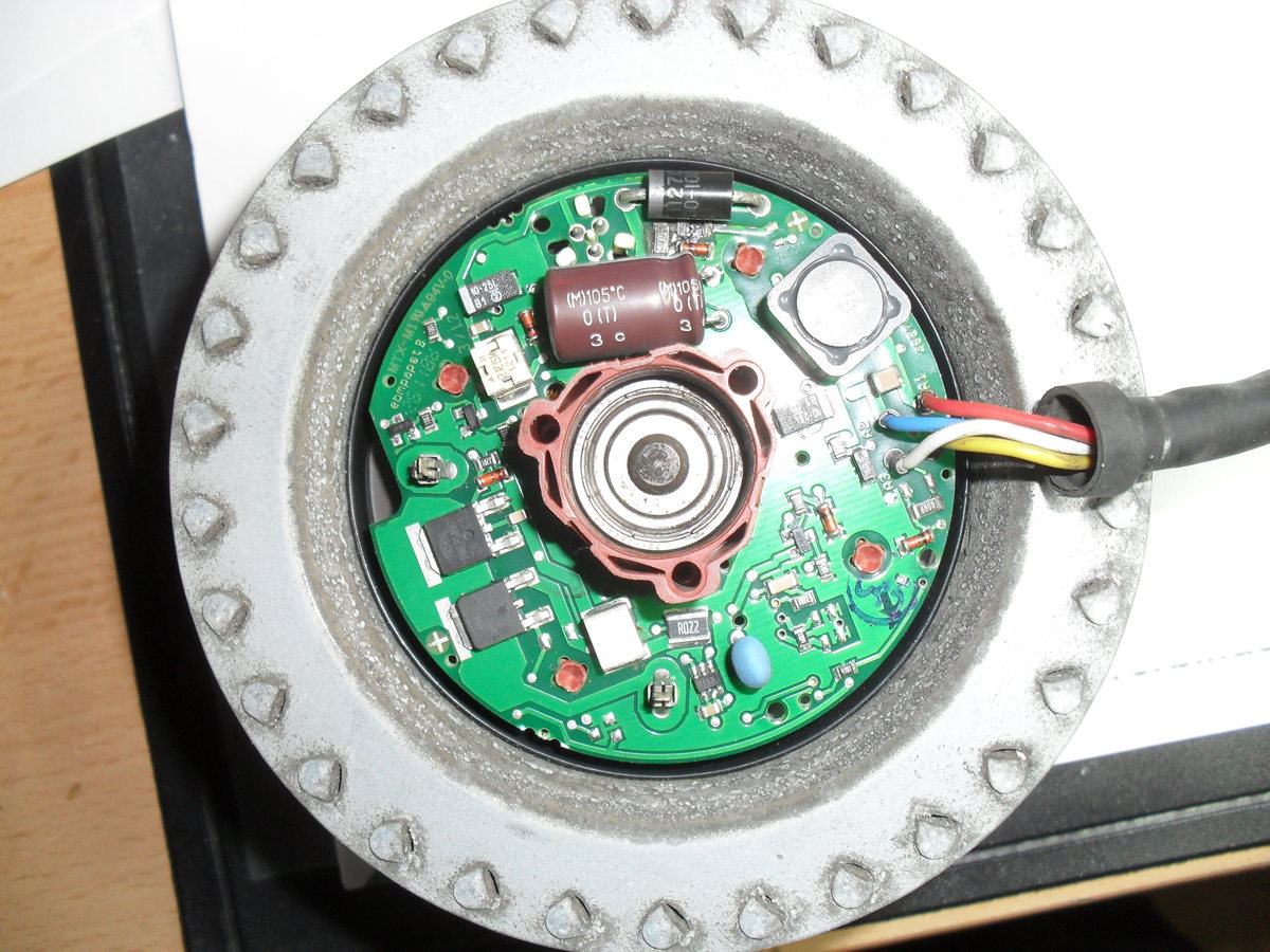

Hallo Forum,
ich habe hier einen Papst Lüfter bekommen mit der Frage nach Reparatur.
Zwischen der schwarzen Diode 1127C und dem Kondensator sind
offensichtlich zwei Widerstände(?) durchgebrannt, einer ist schon
abgefallen, der zweite hängt dort noch lose. Natürlich ist kein
Schaltbild vorhanden und von dieser Art Schaltung habe ich keine Ahnung.
Kennt sich vielleicht jemand mit dieser Art Schaltung aus und hat ein
Schaltungsbeispiel und/oder kann eine Empfehlung abgeben, was ich da an
Widerstandswerten einlöten könnte?
Bleibt natürlich die Frage, warum die Widerstände durchgebrannt
sind...vielleicht hat der Motor geklemmt (sieht rostig aus)...
Danke schon mal!
Die dicke Diode und das + lässt vermuten, dass in dem Bereich entweder
die Spannungsversorgung ankommt oder eine der Motorwickungen da
angeschlossen ist(irgendwas mit viel Leistung). Hier wäre Überspannung
vermutlich die naheliegenste Erklärung, z.B. durch externe Überspannung
auf der Versorgungsleitung.
Ein heiles baugleiches Exemplar habt ihr nicht zufällig? Falls nicht,
Versuch mal vorsichtig den dicken Kondensator hochzubiegen, dann kann
man vielleicht mehr von der Schaltung erkennen und die Funktion der
Widerstände verstehen.
