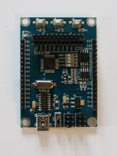

Ich habe eins dieser blauen STC8A8K64S4A12 Development Boards, wie sie
bis vor kurzem von vielen Händlern auf ebay verfügbar waren
(http://www.colecovision.eu/mcs51/STC8A8K64S4A12%20Development%20Board.jpeg).
Leider ist es mir bisher nicht gelungen, den UART zu nutzen.
Weder der Beispielcode aus Abschnitt 14.7.3 des Datenblatts, noch
Beispielcode vom STC89C52RC
(http://www.colecovision.eu/mcs51/STC89%20DEMO%20BOARD%20Serial.shtml)
bewirken etwas: Selbst die LED, die an P3.0 und P3.1, den Pins für Rx /
Tx, liegen zeigen keinerlei Aktivität.
Den Code hatte ich noch an die Taktrate des STC8A8K64S4A12 angepasst,
und auch noch ausprobiert, S1_S (für die Wahl der UART-pins) explizit
auf 0 zu initialisieren, das half aber beides auch nicht.
Anderer einfacher Code (LED blinken,
http://www.colecovision.eu/mcs51/STC8A8K64S4A12%20Development%20Board%20LED.shtml)
geht dagegen.
OP
Auch beim IAP15W4K58S4 ist es mir bisher nicht gelungen, den UART zum
Laufen zu bringen.

Auch dort klappt es aber mit Timer und I/O
(http://www.colecovision.eu/mcs51/STC15W4K56S4%20SCM%20LED.shtml).
