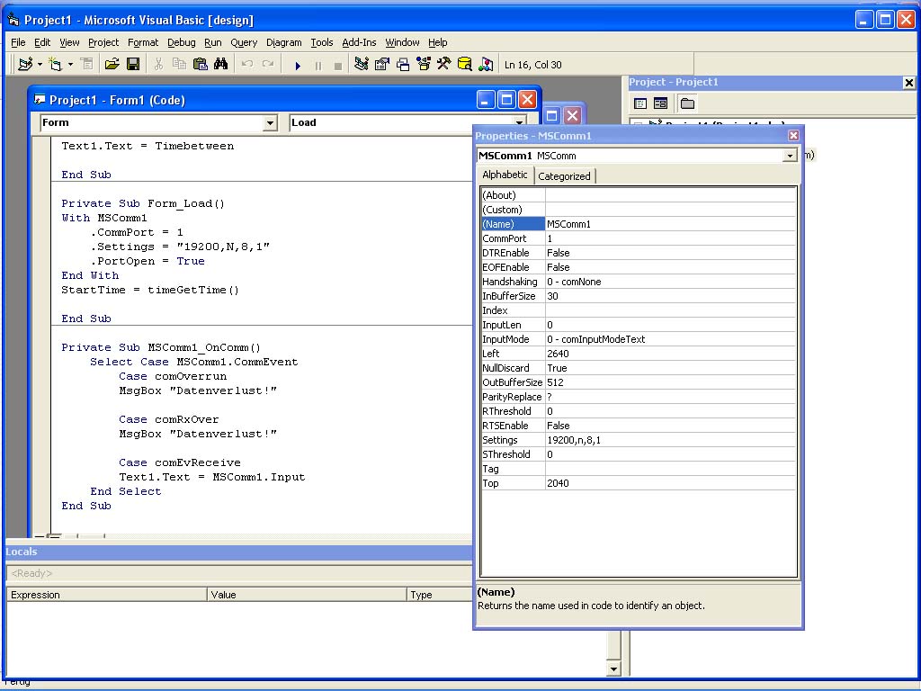

Hi Leute,
versuche in VB Daten von der Seriellen Schnittstelle zu empfangen.
Im Hyperterminal kommt alles korrekt an, aber unter VB erhalte ich
immer den Fehler "Datenverlust"
Einstellungen siehe Bild!
Kann mir jemand helfen???
Danke und Gruß,
Christian
Gast #385321
Zuerst würde ich die beiden "Datenverlust!"-Meldungen anders benennen,
z.B. "Overrun" und "RxOver", sonst kannst du doch garnicht ersehen,
welchen Ereignis aufgetreten ist.
Ich vermute mal, das es das comRxOver-Ereignis ist, welches einen
Eingangs-Puffer-Überlauf signalisiert. Versuche mal folgende
Eigenschaften zu Ändern:
 InBufferSize = 512 '(30 erscheint mir etwas klein)
 RThreshold = 1     'OnCom-Ereignis bei jedem empfangenem Byte
auslösen
Gast #385323
RThreshold gibt an, nach wievielen empfangenen Bytes das OnCom-Ereignis
"comEvReceive" ausgelöst wird. Bei "0" wird nie ein
"comEvReceive" ausgelöst (glaube ich mich zu erinnern). Man muss dann
pollen, was aber eigentlich zu vermeiden ist.
