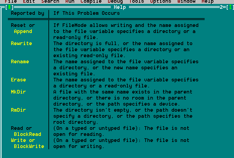

ich hab ein CNC-Programm, das über COM1 und COM2 läuft.
Das Programm ist für eine Sondermaschine. die Firma existiert nicht
mehr.Wenn ich die Software starte, erhalte ich die Fehlermeldung:
"Runtime error 05 at 11dd:647f". Könnte mir vielleicht jemand sagen,
was für ein Fehler das ist (05), und wie ich den wegkriege (löschen der
Daten der Adresse im HEX hat nichts gebracht!).
Ausserdem könnte mir noch jemand sagen, was runtime error 200
bedeutet.
DANKE !
Gast #385551
Runtime Error 200: Sollte auf einem P1 nicht auftreten.
Runtime Error 05: "File access denied".
Hab einen Screenshot der TP 7.0 Hilfe zu Error 05 angehängt, vielleicht
hilft dir die Beschreibung.
