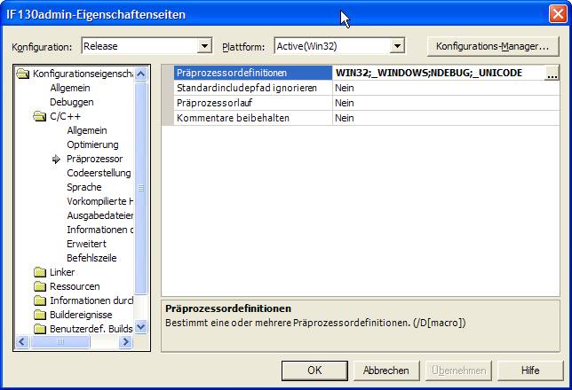

Gast #385954
@bla
Unter den Embedded-Systemen (z.B. Windows Mobile für PDAs) geht nur
Unicode. D.h. bei einem String wird pro Zeichen 2 Bytes verwendet.
Damit Du unter Win32 keine Probleme bekommst, solltest Du Dein Projekt
auch auf Unicode einstellen (Menü Projekt -> Eigenschaften von
<Projekt>... -> Konfigurationseigenschaften / C/C++ / Präprozessor ->
Eigenschaft "Präprozessordefinitionen", dort ;_UNICODE anhängen). Ich
habe dazu mal einen Screen-Shot angehängt.
