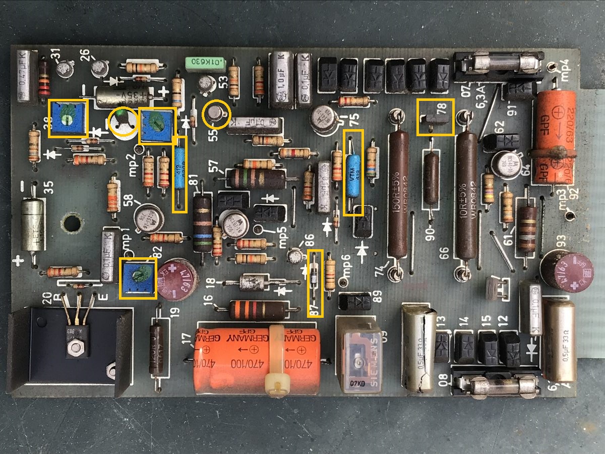

Hallo Forengemeinde. Ich habe hier ein defektes Schweißgerät, wo auf der
Platine ein RC-Glied und evtl. mehr kaputt ist. Bevor ich mit der
Reparatur beginne möchte ich erstmal die Platine reinigen. Was nehme ich
am besten dafür? Isopropylalcohol, oder etwas aus der "Kontakt" Serie?
Wie man sieht ist ein RC Glied defekt. Wo bekomme ich denn so etwas her?
Macht es Sinn gleich alle anderen Kondensatoren zu tauschen? wenn ja,
welche Typen (Elko,Tantal,MP) sind denn wo verbaut? Ein Schaltplan wäre
auch nicht verkehrt, habe bis jetzt noch kein Service Manual im Netz
entdecken können. Wäre schade so ein tolles Gerät zu entsorgen. Würde
mich über eure Hilfe riesig freuen.
Gruß Thommy.

Tipp : diese Rifa Kondensatoren (oder auch deiner mit dem Extra
Widerstand drin) - sind als fiese stinkende Zeitbomben gefürchtet.
Die Isolation wird bei den *#&*?ß-Dingern gern rissig, schon bei
feuchter Sommerluft werden Gerâte zu Rauchschwadenerzeugern.
Auf Deiner Platine sitzen ja noch mehr davon. Die würde ich - wäre es
mein Gerät - auch prophylaktisch tauschen.
Sonst kann es zu den seltsamsten Effekten kommen, ich hatte das Mal bei
einem Labornetzteil. Da waren die Mistdinger auf der Sekundärseite an
niedriger Ausgangsspannung nach Masse verschaltet - und nach deren
Tausch war alles wieder mängelfrei. Aufgrund der geringen Spannung
flogen die halt nicht knallend auseinander - sondern sorgten nur für
Verdruss.

#7411854
Hallo, Mein Vater hat das gleiche Gerät, aber vor kurzem ging etwas schief und die Platine fing Feuer. Alles ist schwarz geraucht. Er fragte mich, ob Sie als Elektronikexperte das reparieren können. Ich habe ihm bestätigt, das Gerät zu reparieren. Ich stelle fest, dass nicht alle Bauteile erkennbar sind, insbesondere die aufgedruckten Werte. Der schwarze Rauch hat viele Aufdrucke unlesbar gemacht, auch nach der Reinigung. Aus Tommys verschiedenen Fotos kann ich einige Bauteile erkennen und die aufgedruckten Werte ablesen. Die folgenden, gelb eingekreisten Bauteile sind noch unbekannt, siehe Anhang. Falls jemand eine Teileliste erstellt hat, darf ich ihn bitten, sie mir zur Verfügung zu stellen. Wenn mir jemand dabei helfen kann, kann ich das Schweißgerät meines Vaters reparieren. Vielen Dank im Voraus.
