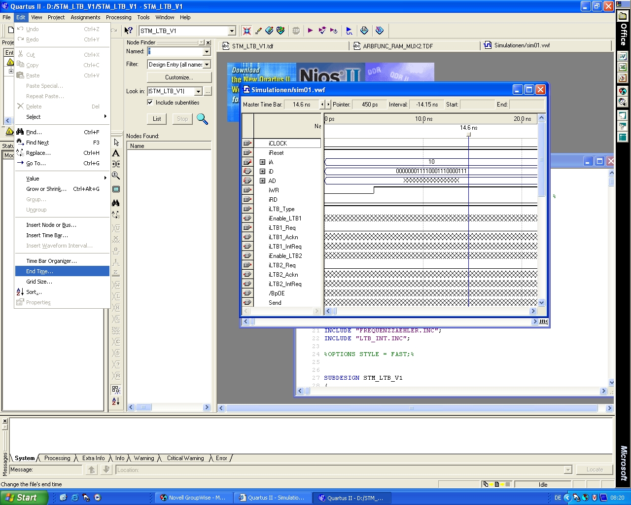

Ich habe ein VHDL Projekt und möchte bei der Simulation mehr als 1000ns
analysieren können.
Aber egal, was ich bei "Simulator period" einstell, ich seh immer nur
den bereich von 0 bis 1000ns, weiter "rauszoomen" geht nicht. (siehe
Anhang)
Was mache ich falsch? Wäre schön wenn mir jmd auf die Sprünge helfen
könnte.
Danke
Stefan

Probiere mal in der Kopfleiste:
Edit -> End Time
(siehe Anhang)
